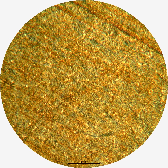

怎么感觉组织好密,我是金相新手磨得不好请忽略。。。。套圈外表的颜色是深蓝色是模仿的贝氏体吗?

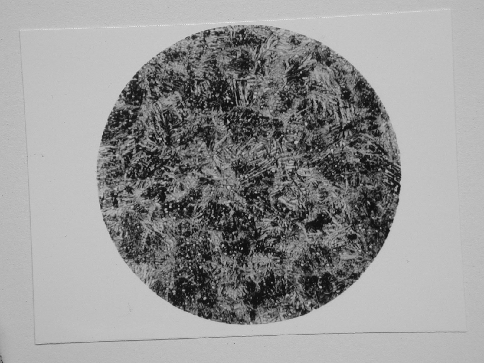

没见过真正的贝氏体请老师们赐张贝氏体图片,让我涨涨见识。

牌号、加工过程、技术要求、拍摄部位、放大倍数等都要提供-------------------------------
签到天数: 354 天
发表于 2019-10-2 20:25:04 | 显示全部楼层
似是调质组织,回火索氏体!

 楼主| 发表于 2019-10-3 12:33:16 | 显示全部楼层

这是轴承内圈,调质是什么意思,

 楼主| 发表于 2019-10-3 12:33:53 | 显示全部楼层
轴承内圈,500倍,是马氏体吗

 楼主| 发表于 2019-10-3 16:31:56 | 显示全部楼层
老师们,让我看看真正的贝氏体图片,,先谢谢啦:victory::victory::victory::victory:
签到天数: 937 天
发表于 2019-10-3 21:27:02 | 显示全部楼层

发表于 2019-12-18 11:09:31 | 显示全部楼层
是什么材料和工艺,是索氏体还是马氏体打打硬度就知道了。

发表于 2019-12-30 14:14:02 | 显示全部楼层
15966215050 发表于 2019-10-3 12:33
这是轴承内圈,调质是什么意思,
调质也就是淬火+高温回火
