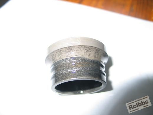

发表于 2009-8-1 22:34:54 | 显示全部楼层
沿砂轮加工方向的磨加工线状烧伤

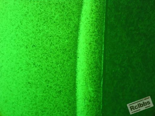

发表于 2009-8-1 22:41:46 | 显示全部楼层
轴承钢二次淬火烧伤,照片为100倍,白亮区域即二次淬火组织,同时周围必伴有高温回火组织.
