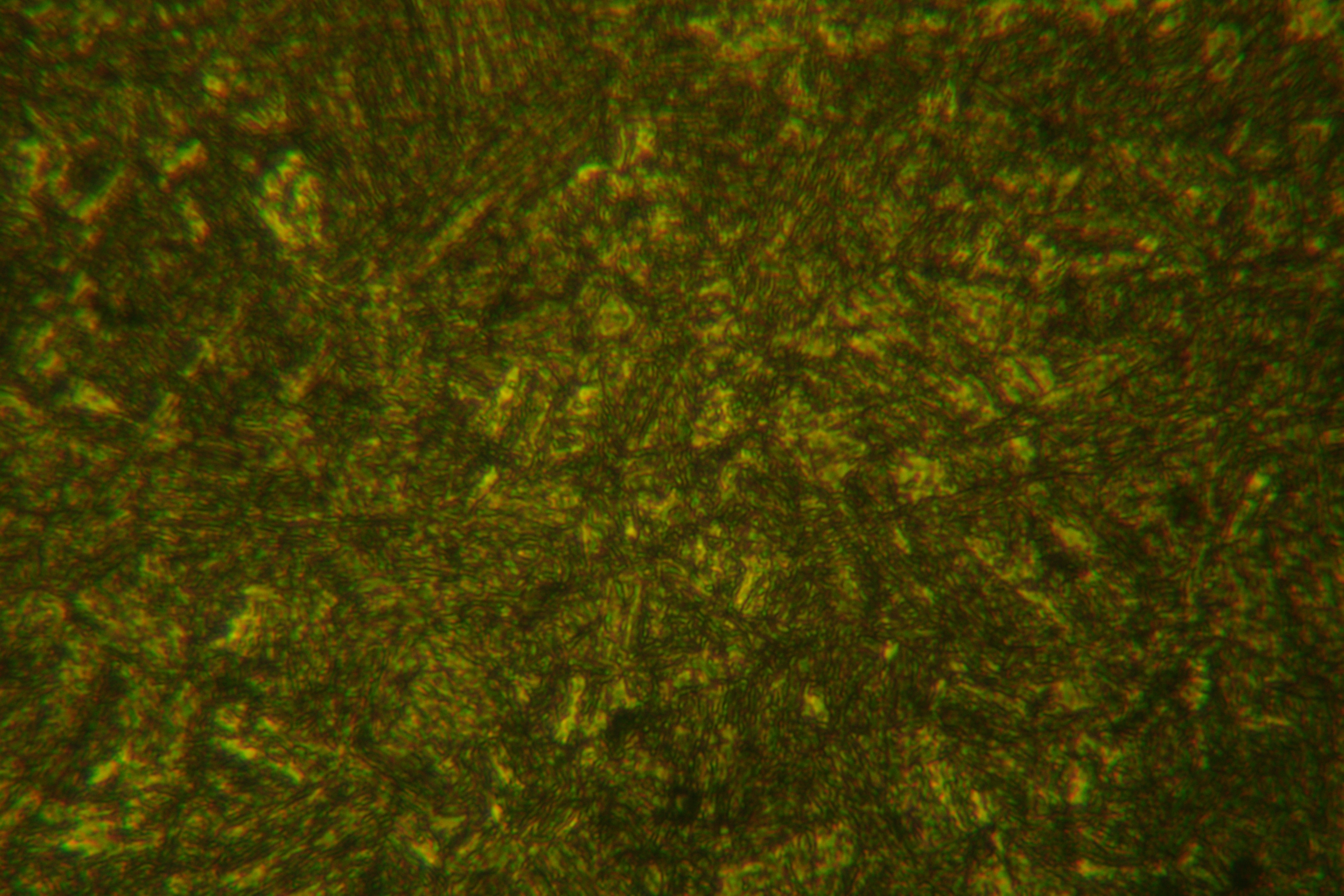

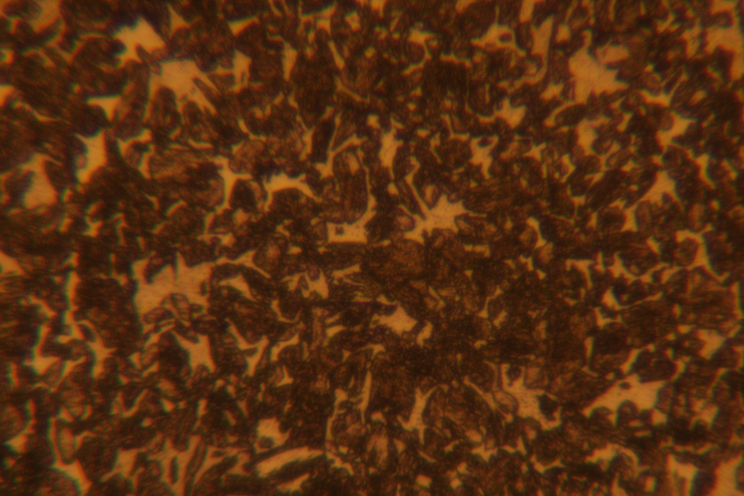

材料10B21   HRC 26-28    客户要求GB/T 13320-2007金相4级。现在达不到。

发表于 2019-11-4 15:52:11 | 显示全部楼层
典型的未溶铁素体,调质淬火温度太低了。
签到天数: 53 天
 楼主| 发表于 2019-11-4 16:30:26 | 显示全部楼层
淬火温度850,回火450
签到天数: 217 天
发表于 2019-11-4 16:51:53 | 显示全部楼层
韩诚 发表于 2019-11-4 16:30
淬火温度850,回火450
应该890-910淬火,这材料相当于15Mn, A3点很高的
签到天数: 1750 天
发表于 2019-11-5 08:01:46 | 显示全部楼层
淬火温度太低了,本身材料碳含量就低,金相组织中有典型的未溶铁素体,建议淬火温度提高到900-920℃
签到天数: 53 天
 楼主| 发表于 2019-11-5 08:28:54 | 显示全部楼层
现在调整到870℃,效果有所改善。
签到天数: 53 天
 楼主| 发表于 2019-11-6 14:19:33 | 显示全部楼层
老师,你好。如果金相组织不合格,通过单一回火可以解决问题吧?我们现在使用450温度回火,金相组织发生变化。那么我想应该是淬火问题,现在回火解决了这是为什么?
签到天数: 84 天
发表于 2020-4-23 22:46:10 | 显示全部楼层
你这个要求26-28,我看了想打人。另外,淬火850或者860足够了,但是需要先做个球化,组织会好很多,硬度控制也更容易
签到天数: 335 天
发表于 2020-4-24 08:10:28 | 显示全部楼层
未融铁素体,淬火加热温度不足。
签到天数: 149 天
发表于 2020-9-3 11:02:44 | 显示全部楼层
未融块状铁素体,淬火加热温度不足,淬火硬度偏低
