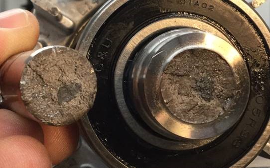

最近收到一款客户退回的电机断轴,要求材质1144,硬度HB217, 冷拉状态。使用情况暂时不清楚。计划进行金相、成分、硬度分析,先上断口图,请大家帮忙看下裂纹源。

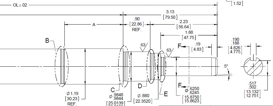

断裂位置在E处的倒角处,倒角R0.8。

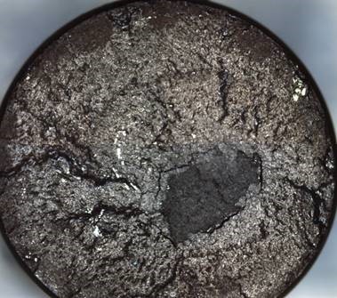

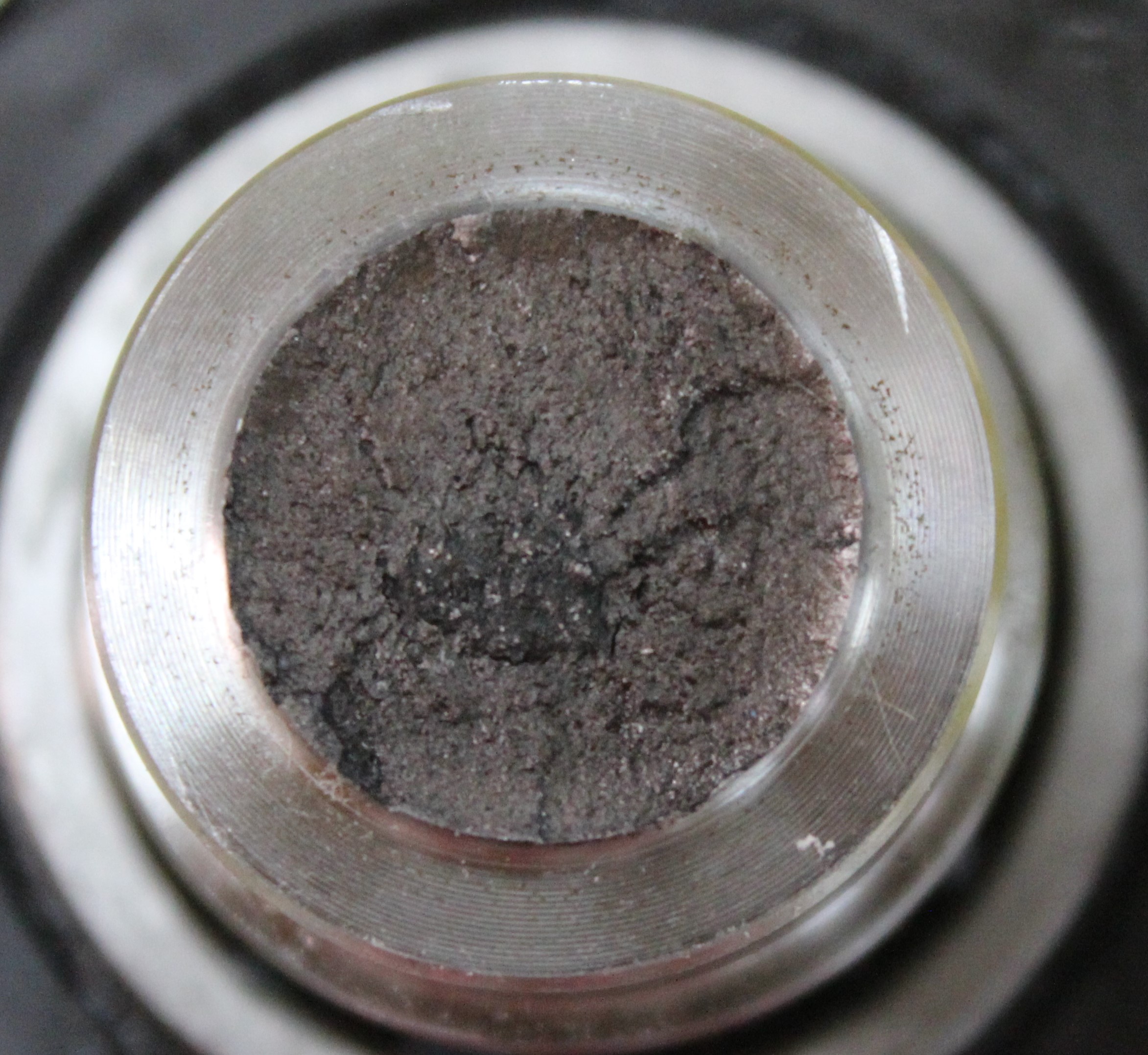

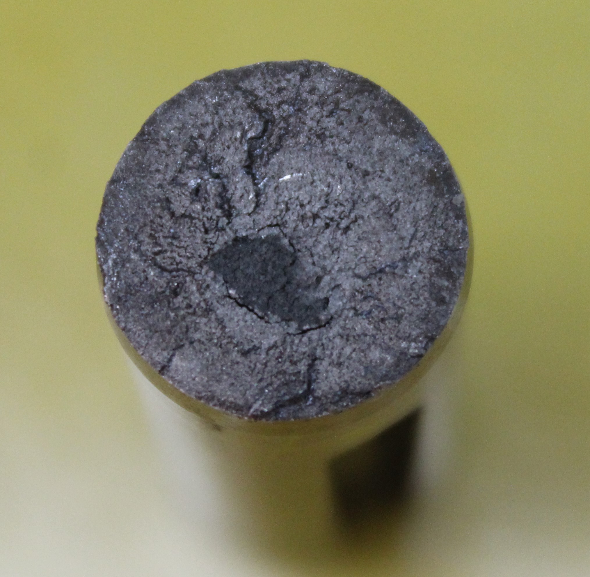

低应力扭转载荷多源疲劳,裂纹源在表面,心部黑斑是脆断区,没磨光是有轴向拉力,断裂后直接分离了吧?

 楼主| 发表于 2019-11-4 18:20:59 | 显示全部楼层
怎么看出来是多源疲劳的?学习下  断后直接分离了

发表于 2019-11-5 08:22:57 | 显示全部楼层
沿表面圆周向中心有几条弯曲的线,是同向倾斜的,这几条线与外圆的交点是裂纹源,裂纹扩展时只能由大到小,不能由小到大,反推就能找到裂纹源。纠正下:是高应力集中,低应力。

 楼主| 发表于 2019-11-5 11:08:13 | 显示全部楼层
zerosun 发表于 2019-11-5 08:22
沿表面圆周向中心有几条弯曲的线,是同向倾斜的,这几条线与外圆的交点是裂纹源,裂纹扩展时只能由大到小 ...
断面上的几条线是纵向裂纹,跟断面裂纹不是一个平面吧?这种方式判断裂纹源是否合理? 同意高应力集中(断口处倒角R0.8),低应力是怎么推断的?是因为最终断裂区面积小吗?
