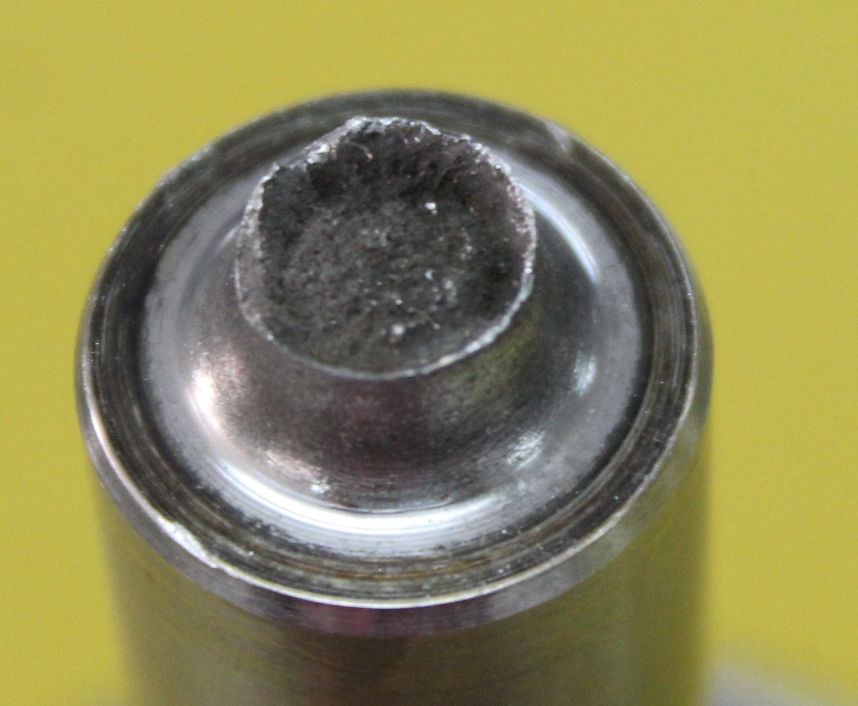

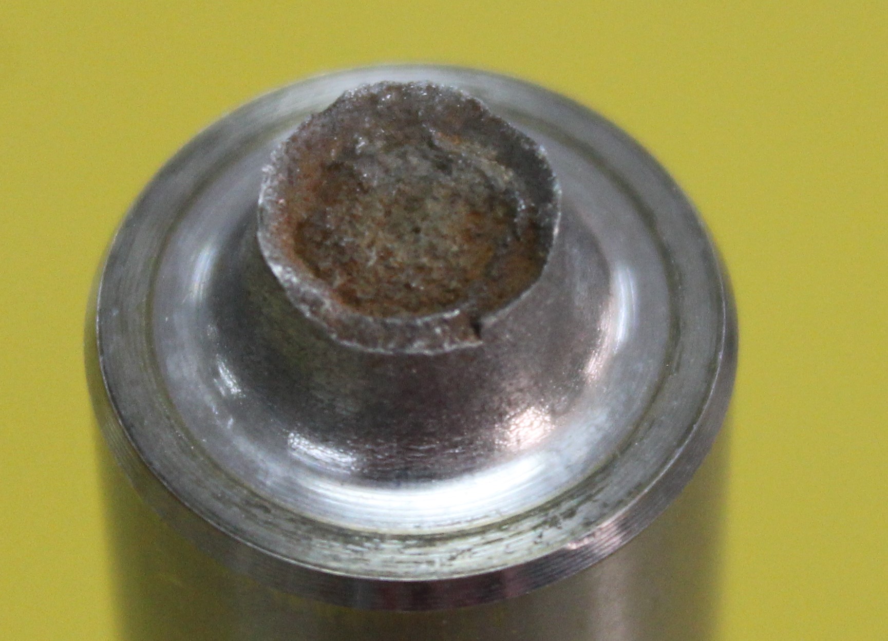

客户退回两根电机断轴,要求材质416,硬度不小于HRB90,状态未知,断口如下图,大家帮忙看下裂纹源。

      电机轴在安装及工况下,应不受轴向拉应力,主要承受因旋转带动负载而存在的扭转力。该材料硬度很低(HRB90,几乎与铸造铝合金相当),相应的强度也低。
      本例应该是多源疲劳断裂(裂源分布在圆周上),心部为最终的塑性断口。

发表于 2019-11-2 16:19:35 | 显示全部楼层
与拉伸试样断口有些相同,裂源在心部。

发表于 2019-11-3 09:07:30 | 显示全部楼层
塑性断口  是不是过载了?

发表于 2019-11-3 21:32:31 | 显示全部楼层
扭转强度不够,疲劳强度不够断裂,不锈钢材料本身疲劳强度低,固溶强化好点。要么增大直径,要么增加热处理。

 楼主| 发表于 2019-11-4 14:15:39 | 显示全部楼层
两湖两广两河山 发表于 2019-11-4 12:14
电机轴在安装及工况下,应不受轴向拉应力,主要承受因旋转带动负载而存在的扭转力。该材料硬度很低( ...
理论分析很有道理,能不能讲一下疲劳断口的判定依据?还是仅从理论山推断?

发表于 2019-11-4 16:12:40 | 显示全部楼层
没有工况说明、破断过程、完整断口等详细资料,只能帮你指导下研究方向和分析思路

发表于 2019-11-6 08:49:21 | 显示全部楼层
好像是疲劳断裂,心部为最终的塑性断口。

 楼主| 发表于 2019-11-6 10:40:42 | 显示全部楼层
这是美国客户退回的断轴,询问了同事,他们也不清楚工况。
