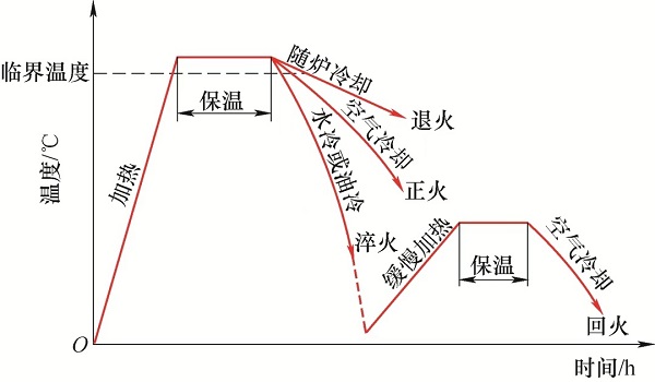

热处理的形式虽然很多,但是其主要的过程都是由加热、保温、冷却三个阶段所组成。根据不同的金属材料和不同的目的,加热的温度也会有所不同,但为了获得需要的组织,一般都是加热到相变温度以上,同时因为金属工件表面和内部的温度变化速度存在差异,因此要使显微组织完全转变,需要一定的保温时间,而保温时间的长短与加热方式有很大的关系。
按照冷却速度、材质的不同,其工艺可分为淬火、正火、退火、回火,也就是我们熟知的“四把火”。
