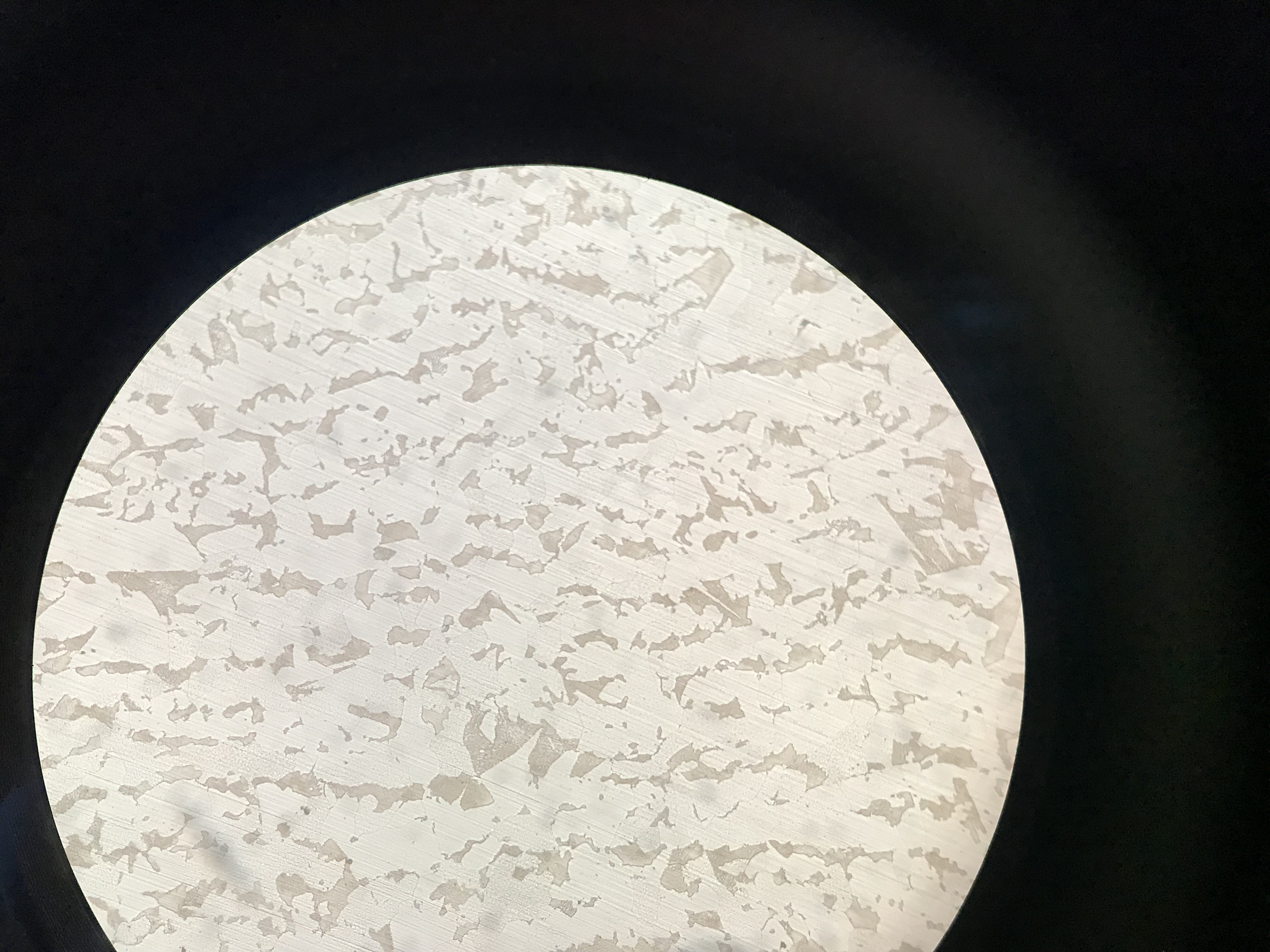

除了正火温度低外,请教各位还有其他什么原因吗?

是不是腐蚀的浅了?。。。。。

我认为是酸浸时间不够,或试剂配比的浓度不够

有没有可能是制样问题,没抛好?

铁素体晶界没腐蚀出来,腐蚀液的问题或者腐蚀时间不够

多腐蚀一会儿,腐蚀时间短了会不清楚,时间长了会暗,不过可以重新抛光,自己试几次。

我觉得是腐蚀不够,延长点腐蚀时间试一下。

腐蚀问题,或者是显微镜的颜色亮度问题

从斜向的规律纹路看抛光不够精细,另外浸蚀时间偏短了些,普碳钢的铁素体晶粒应该容易浸蚀出来

不知道你是说的晶界还是相界?用这种方法得不到清晰的晶界的。这种方法是看金相的铁素体和珠光体的。所以,一定要将自己的目的说明。

这个金相碳含量低于0.3,可以直接苦味酸或硝酸酒精腐蚀晶界,需要多腐蚀一会,待界面暗灰色,再看。若还看不见,可能时抛光不好,需要精抛再深腐蚀
