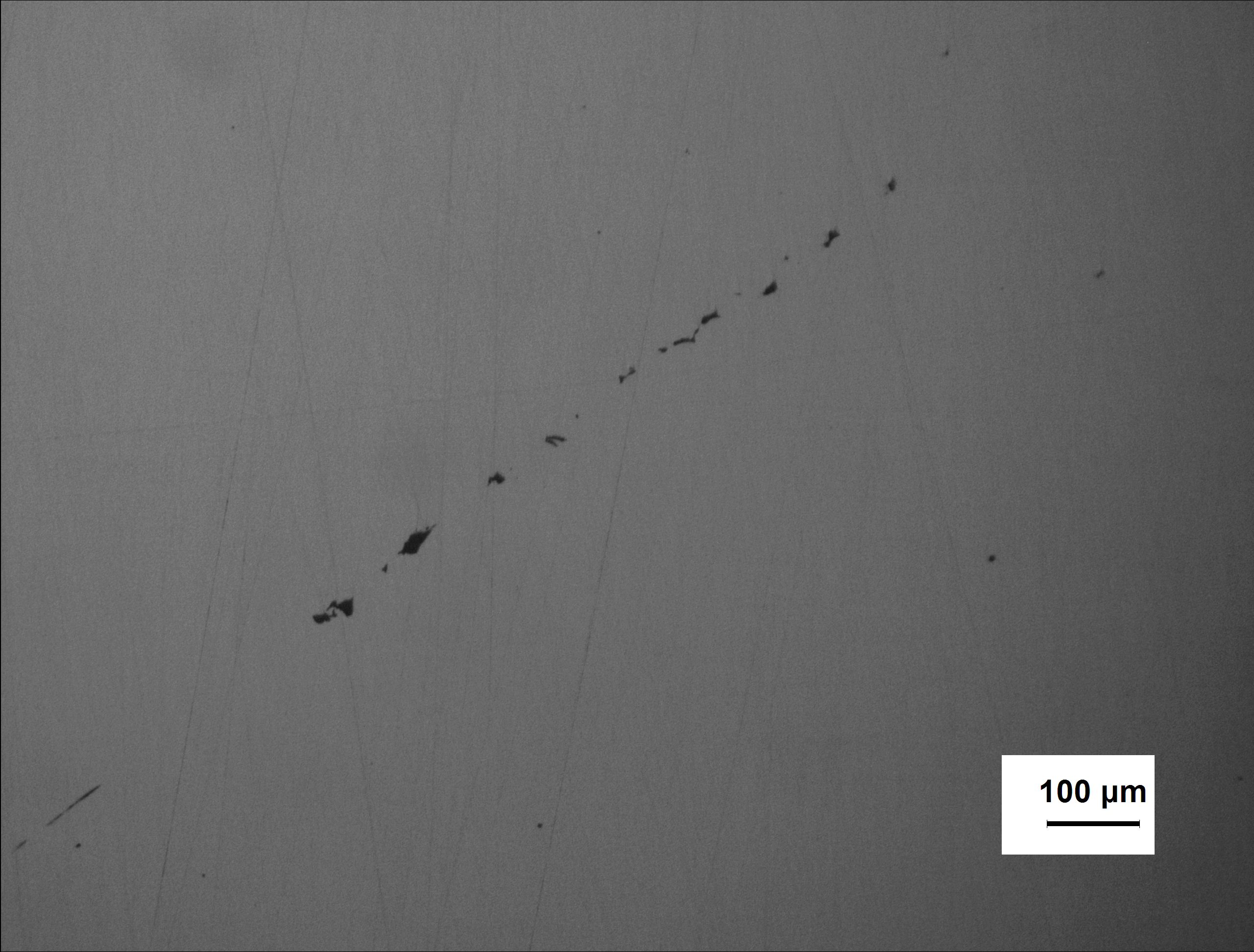

各位大神帮忙看看,这是什么夹杂物?20CrNi2Mo材料的。

感觉像是磨样的问题。。。

发表于 2020-1-11 11:35:53 | 显示全部楼层
xiajianfu 发表于 2020-1-10 11:02
感觉像是磨样的问题。。。
同感-------------------------------------------------------------------------------

应该是研磨时候造成的

1、看此线与抛磨方向是否一致,一般不一致为夹杂;2、看试样的轧制方向,若一致则可能为夹杂;3、有没有排除是孔隙的可能?

倍数放大些看看是不是夹杂物,有时候制样会造成很多假象
