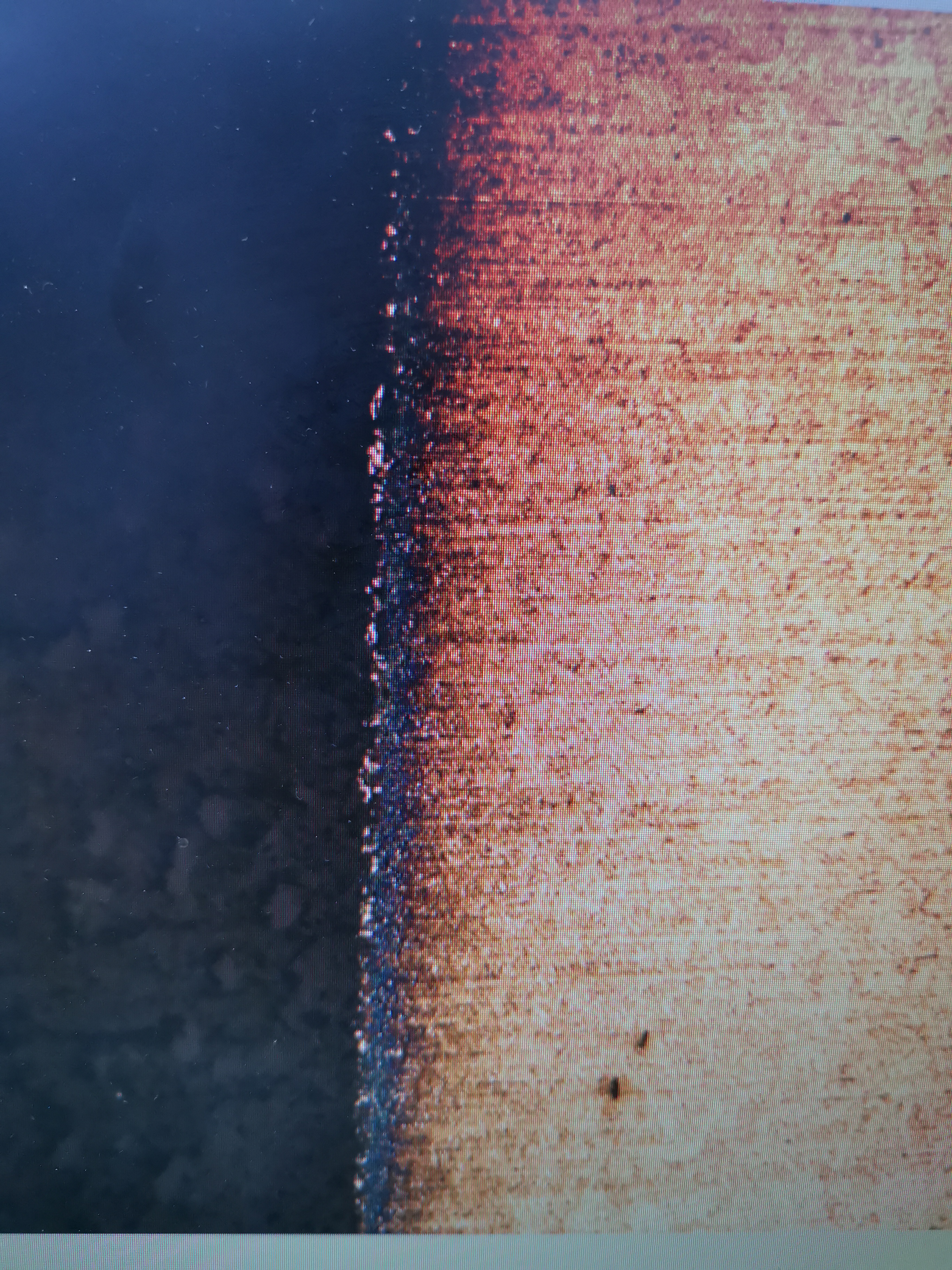

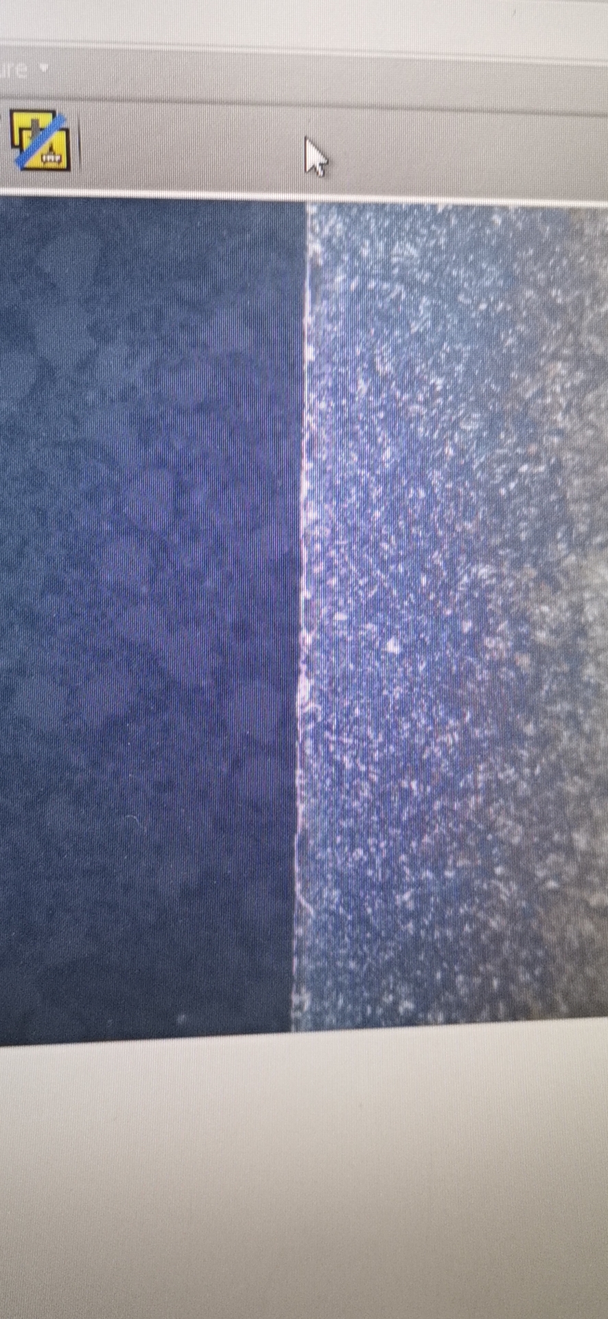

 楼主| 发表于 2020-1-4 19:44:46 | 显示全部楼层
wangzeshi 发表于 2020-1-4 19:26
你给的照片放大倍数太小了吧?一般要给出五百倍的照片才可以看清楚里面的马氏体和残奥以及铁素体等。一般主 ...
都是500倍的  第一张腐蚀剂问题 没里面没腐蚀到,第二张很清楚啊 残奥和马氏体
