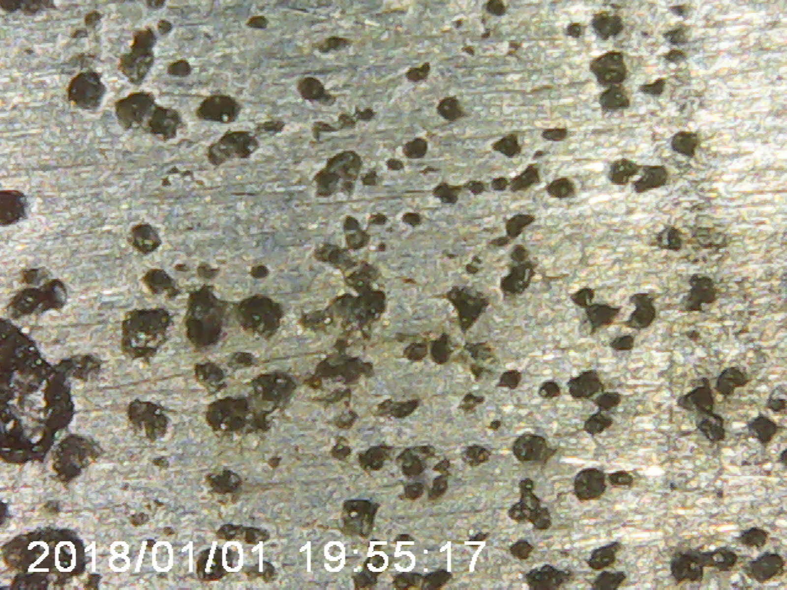

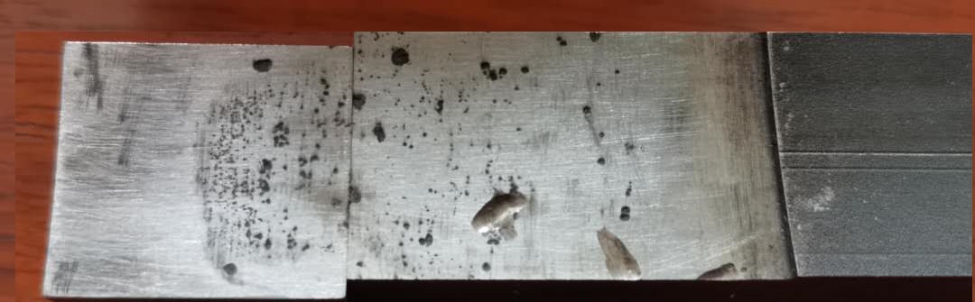

H13铝合金压铸模具产生腐蚀,有哪些因素导致,如何改善

您好,是什么样的腐蚀?是模具用之前就腐蚀吗?还是模具使用以后腐蚀?能否具体描述一下现象

材料的黑皮层没有磨去掉。

还有种可能是模具钢本身材质有问题,杂质含量高,硫磷含量高,导致
