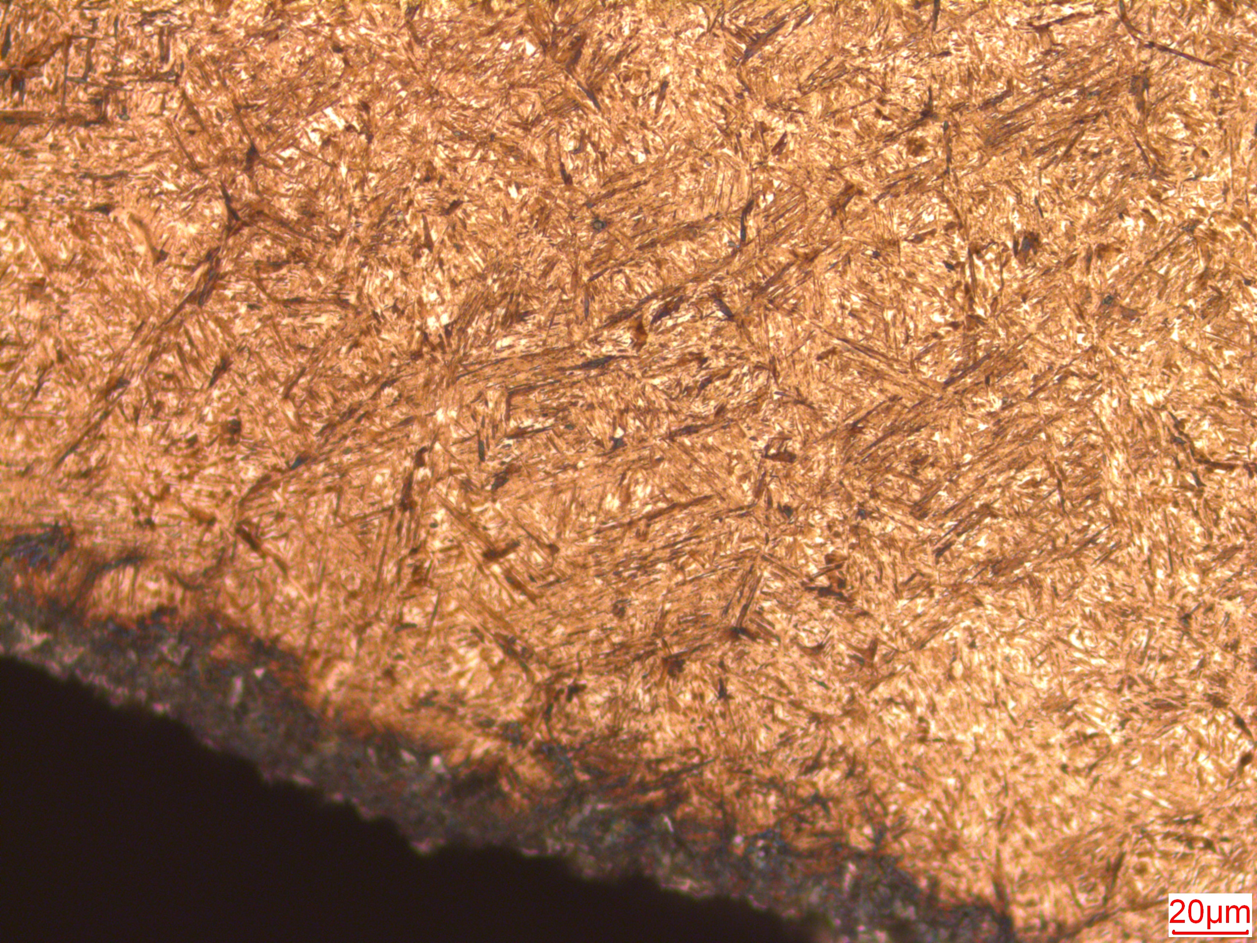

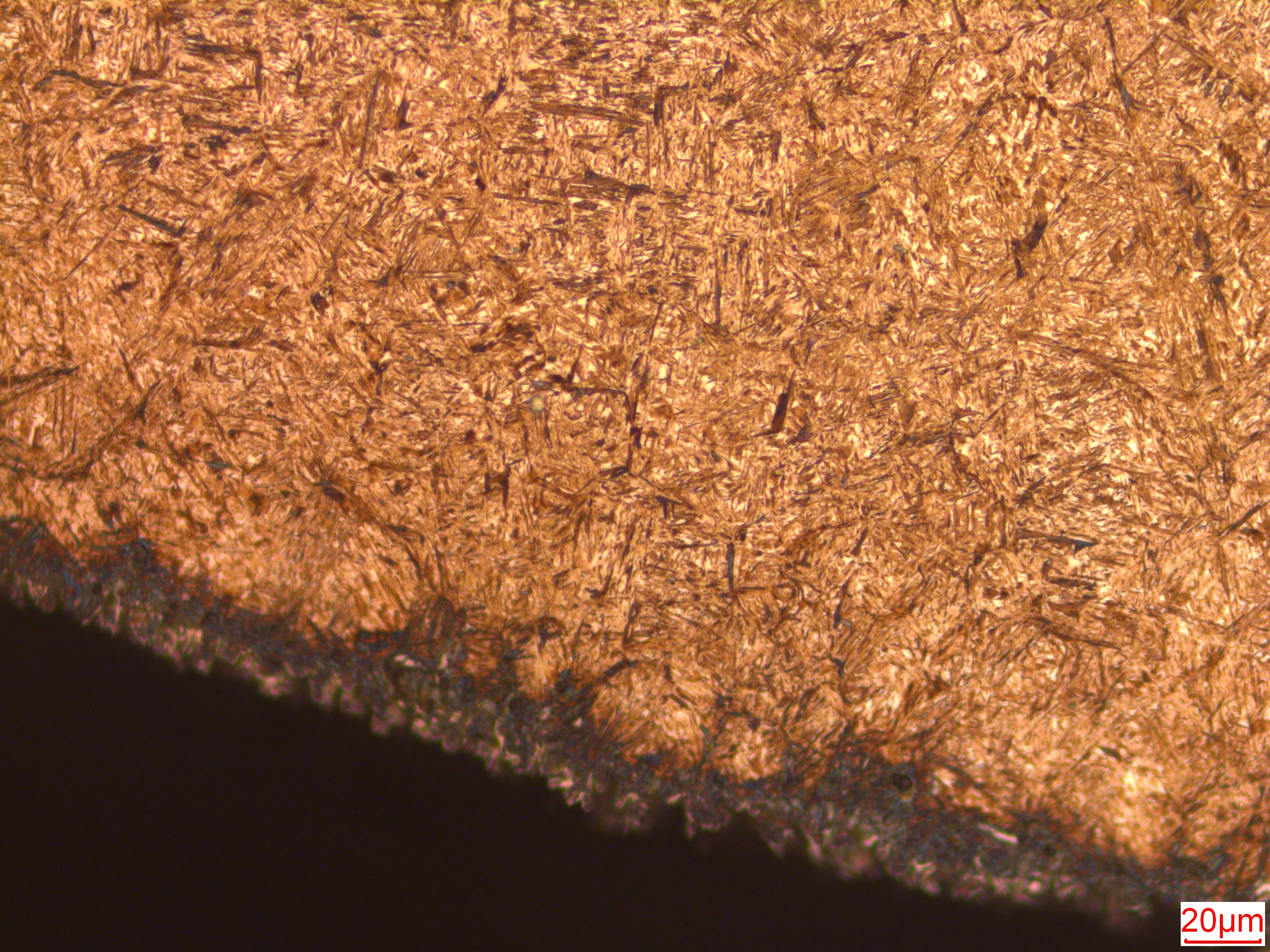

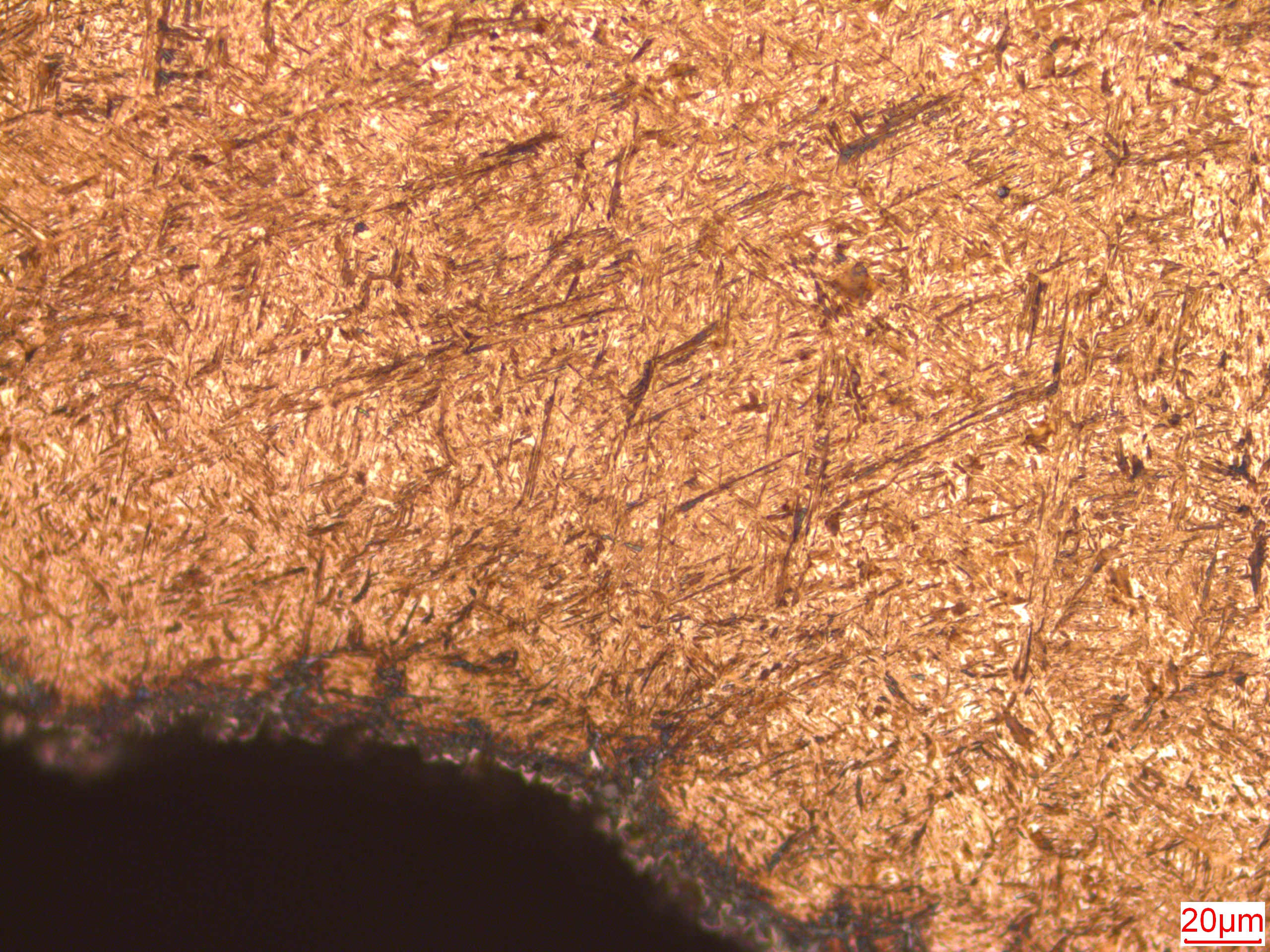

各位老师好,我们的一个客户20CrMo材质的样品经过渗碳淬火回火后表面和心部组织如下,还请各位专家帮忙看看表面马氏体、残奥评几级,表面和心部组织是否合格?
局部表面马氏体:
这两张图感觉一些马氏体较长,个人觉得要评级的话 马氏体为6级。这样的话就不合格了,
但并不是所有的表面都是这样,也有局部稍显正常的,应该还算合格,如下:
请问各位专家,这个应该给客户评级的话,是评几级?如果按照最粗的评级,就只能说不合格了,如果按好的评级,还在4-5级合格范围内。

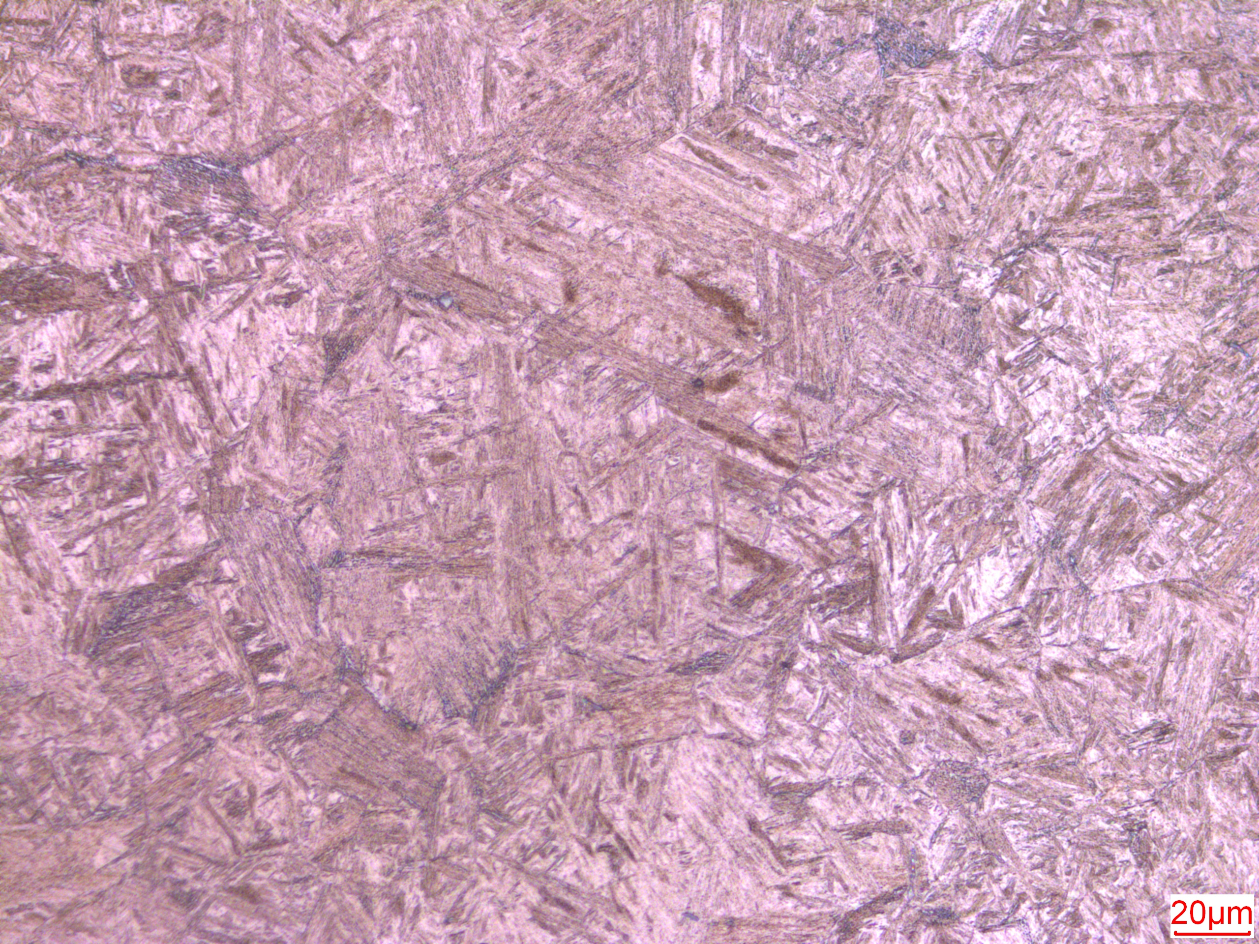

另外,该样件的心部组织还请大家看一下都有什么:
心部马氏体是否粗大?

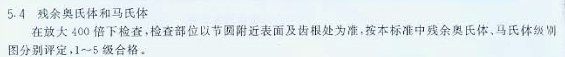

按照标准检测就好了。如果参照QC/T262-1999,检测节圆和齿根部位。
个人同意你的判断,前2图6级,后一图为5级。不合格就按照不合格的执行吧
残奥和碳化物还好,估计2级吧。
芯部恐怕有7级的低碳板条M了+少量的B,是不是原材料不太好? 感觉组织不是很均匀
不过GB/T25774并没对心部组织的马氏体大小进行评级,按照那个说法,这个芯部评1~2级?

发表于 2020-4-17 08:44:28 | 显示全部楼层
淬火温度偏高导致的组织粗大,马氏体5级以上,残奥2-3级。
