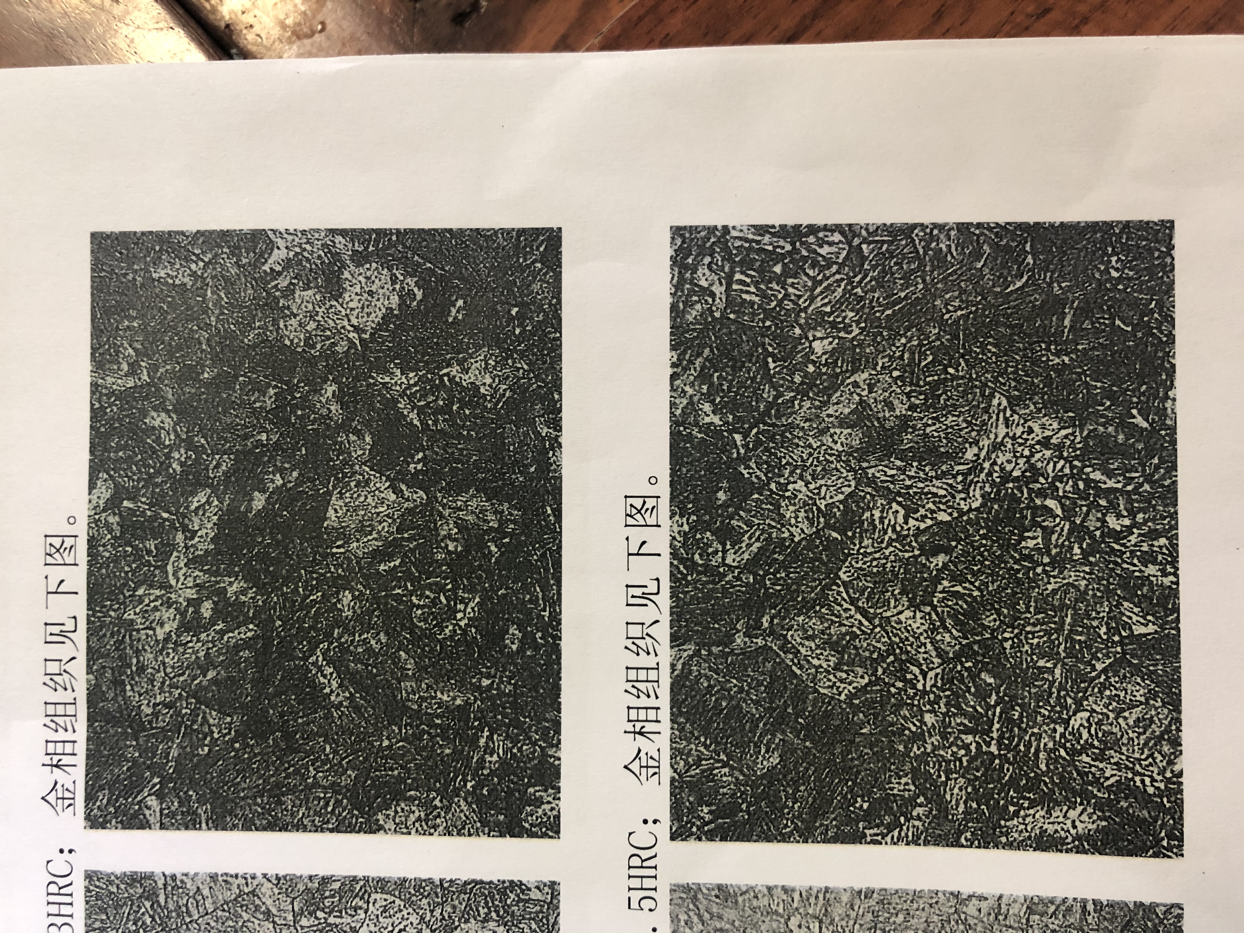

把您渗碳淬火后的金相(渗层 芯部)和冲击试样的金相组织上传一下,最好有晶粒度的图片
脱离异常组织进行热处理工艺制定毕竟是瞎子摸象。

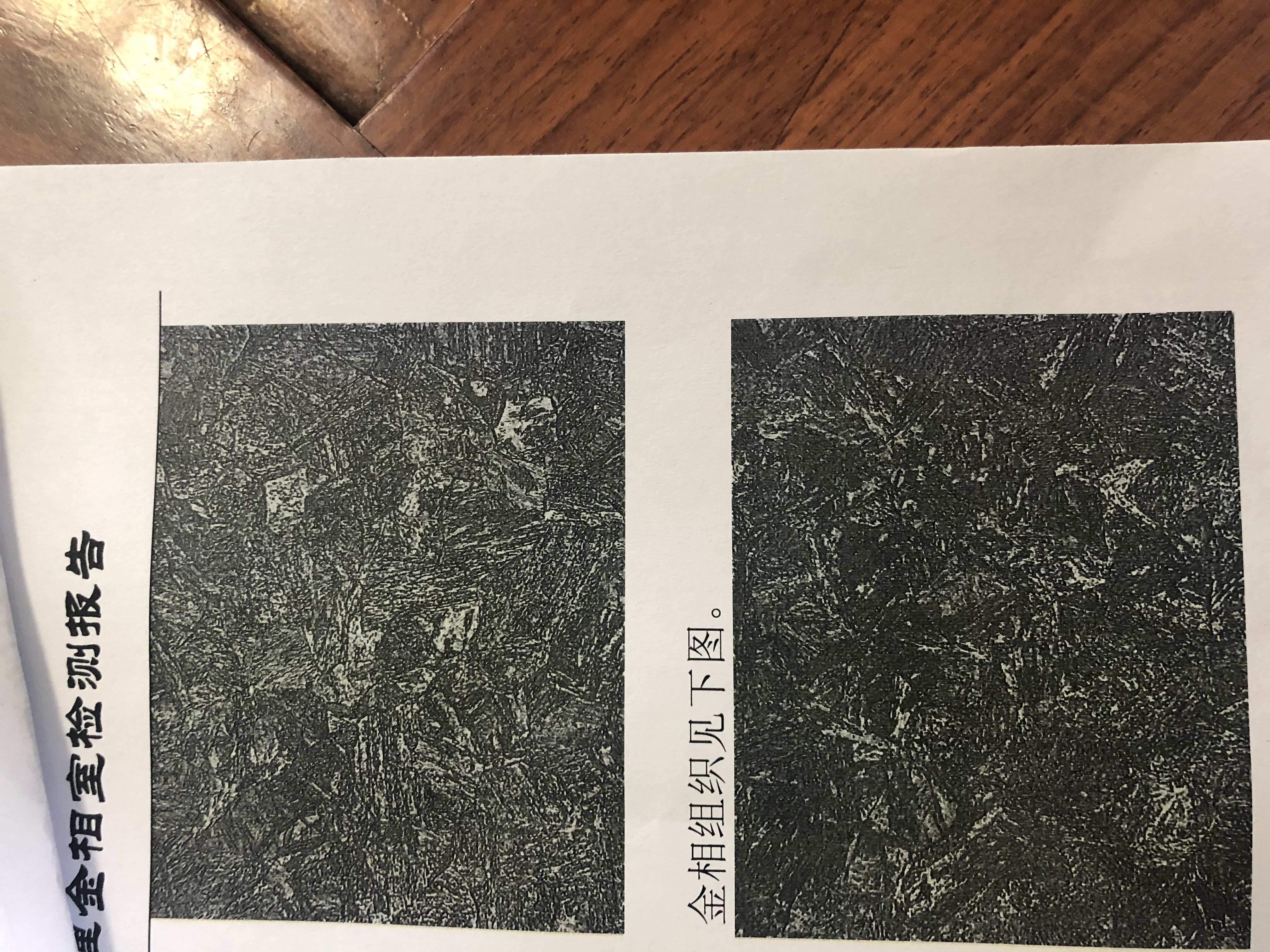

 楼主| 发表于 2020-6-24 14:56:33 | 显示全部楼层
第一张照片对应试样的冲击功不合格,约10左右,第二张照片对应试样的冲击功合格,约30左右。
签到天数: 90 天
 楼主| 发表于 2020-6-26 17:39:20 | 显示全部楼层
个人认为,上面第一张照片冲击功低的原因,是因为贝氏体组织多造成,第二张照片冲击功合格,明显贝氏体组织少。回火马氏体的冲击功要好于贝氏体。本人又看了几组冲击功好坏试样金相对比,差不多同样结果,希望大家指教
