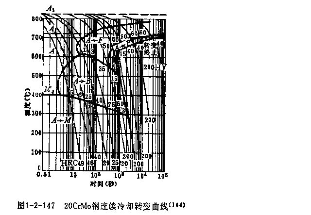

发表于 2020-6-1 11:31:51 | 显示全部楼层
BIGSTRONG 发表于 2020-5-29 13:26
易普森1.5吨超级渗碳气氛多用炉,炉温还有中间传输我们都有注意到,应该不存在问题
这是20CrMo的C曲线。
860降温到820保温,再淬火,芯部出现了F,还是小模数1的齿轮。(而830用同样的油,确没有)
有点怀疑哈~材料出问题了?温度计出问题了?
换什么材料不敢说,要做严格的综合试验的。
