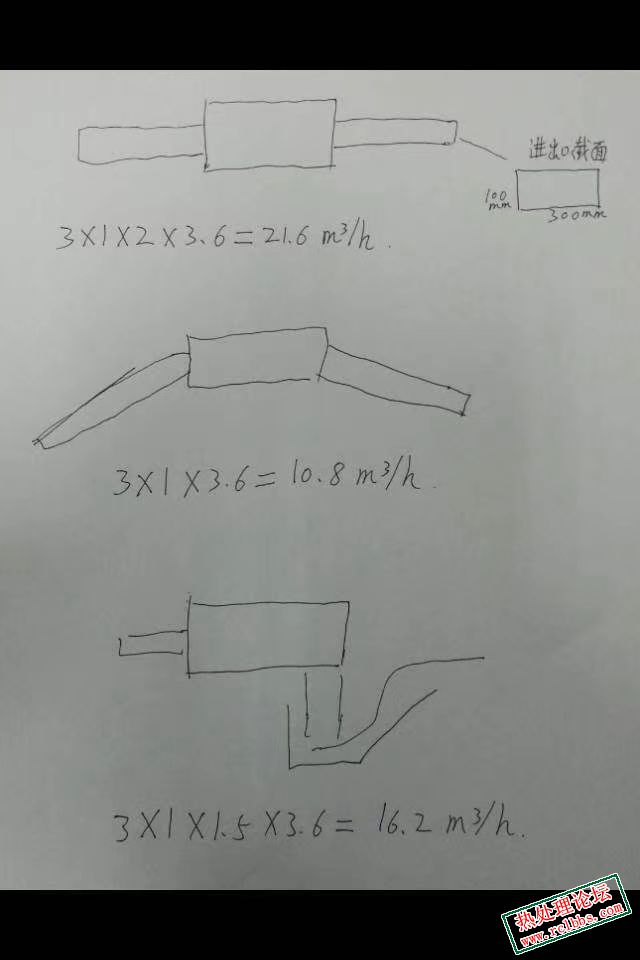

1-载气 根据炉膛体积,一般炉膛体积的3-5倍。
2-富华气 在载气流量的2%-6%
3-特殊炉型参见附件(考虑 炉压 炉口开启截面积 等)
