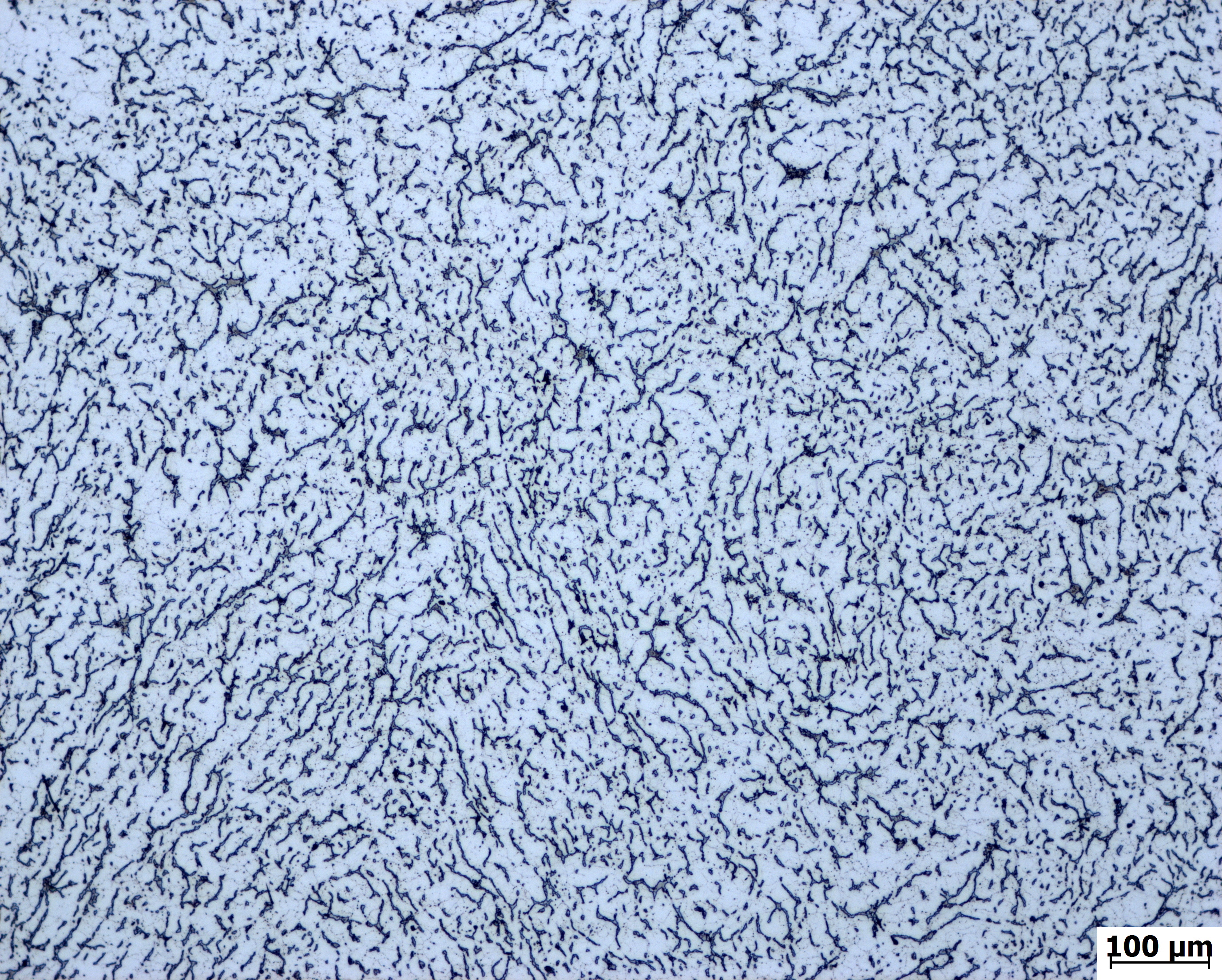

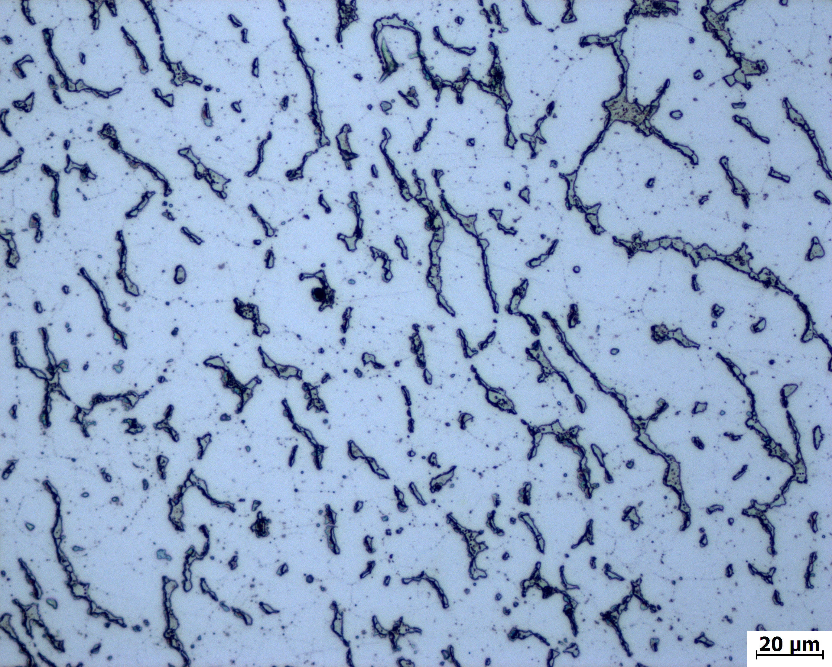

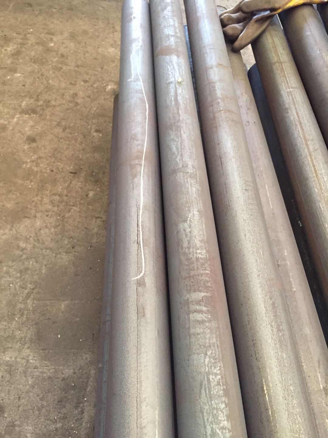

12寸钢锭,热轧成65圆钢,热轧加热温度不详,轧制后将圆钢捆绑在一起空冷。圆钢表面出现纵向裂纹。。
用10%草酸溶液电解腐蚀。
硬度在330-360HV范围内。
请教各位:
1、这个钢种热轧后残余这么多铁素体是否正常。
2、冷却开裂与组织有没有关系
3、冷却制度是否正确?

 楼主| 发表于 2020-5-15 10:22:41 | 显示全部楼层
用铁素体测量仪测量,铁素体含量75%左右,实际金相上铁素体含量没有这么多,是不是基体是低碳马氏体影响了测量结果。这个基体是否为低碳马氏体???我无法确认

发表于 2020-5-15 15:54:50 | 显示全部楼层
铁素体测量仪只能测量奥氏体钢或奥氏体+铁素体双相钢中的F含量。
建议用其它试剂腐蚀,如王水

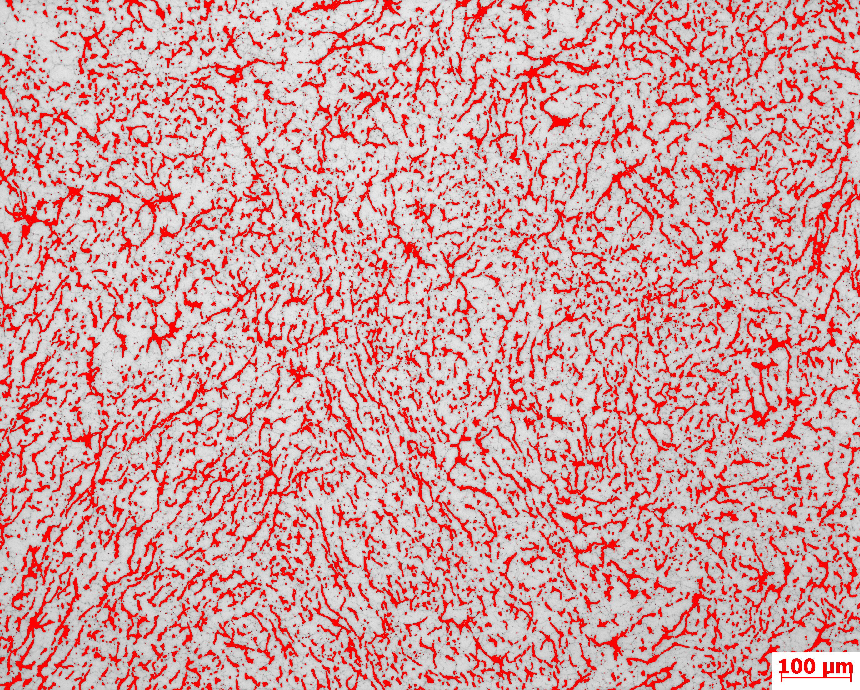

发表于 2020-5-15 16:02:46 | 显示全部楼层
铁素体含量约20%

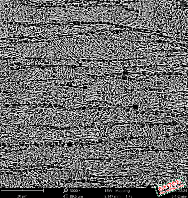

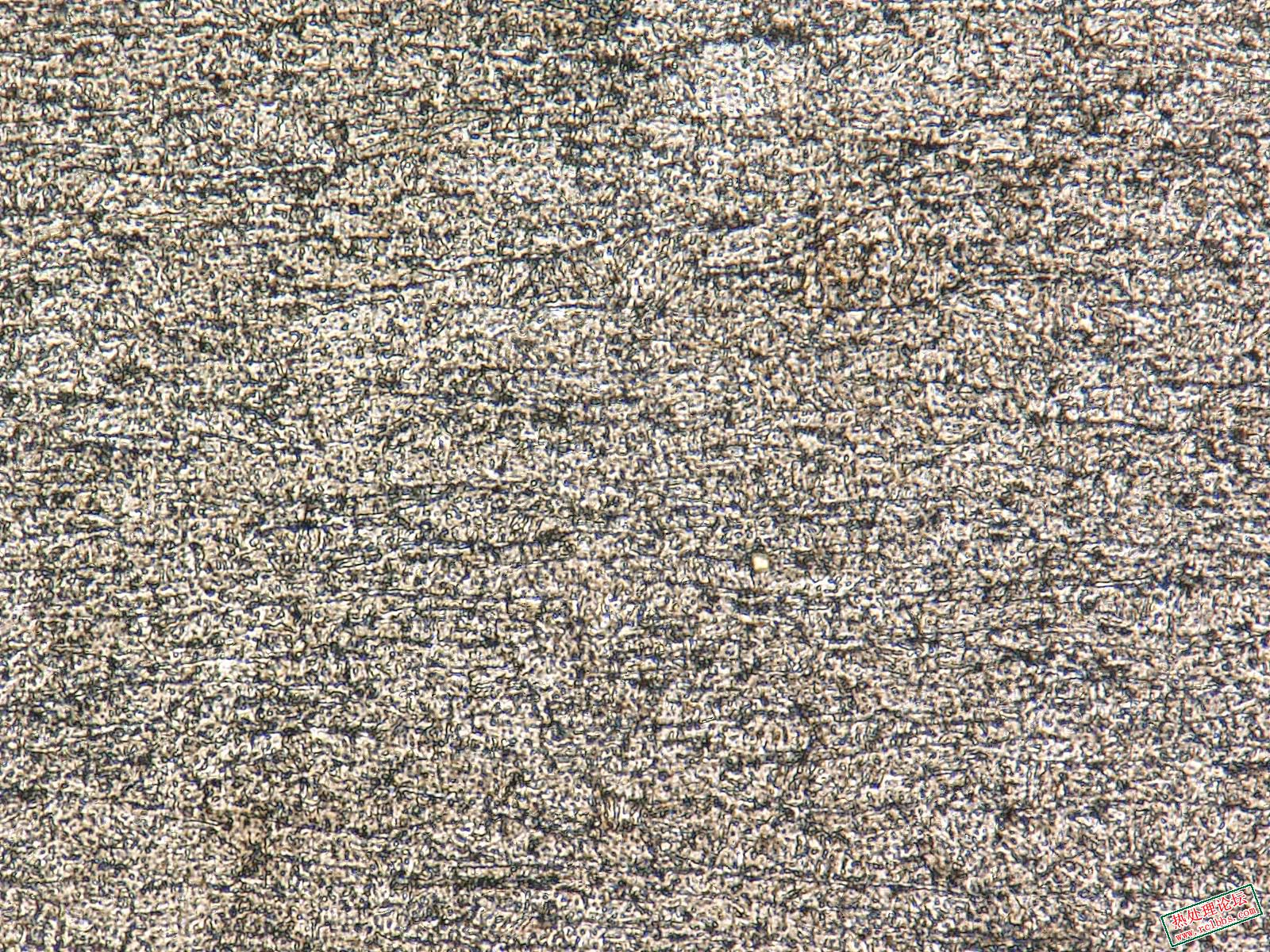

发表于 2024-6-17 17:04:31 | 显示全部楼层
MYG 发表于 2020-5-15 16:02
铁素体含量约20%
朋友,你这种颜色是怎么显色出来的呀,我现在在弄17-4PH材料相关试验,我搞不清楚基体到底是不是马氏体,基体出现了很多沿轧压方向的带状组织,不知道是不是铁素体,我能否通过显色的方法让不同的组织呈现不同颜色
签到天数: 449 天
发表于 2024-6-19 16:35:04 | 显示全部楼层
大佬分析下17-4PH是怎么形成的铁素体

签到天数: 131 天
发表于 2024-8-21 13:22:09 | 显示全部楼层
2035928181 发表于 2024-6-17 17:04
朋友,你这种颜色是怎么显色出来的呀,我现在在弄17-4PH材料相关试验,我搞不清楚基体到底是不是马氏体, ...
红色那个应该是EBSD搞的
签到天数: 131 天
发表于 2024-8-21 13:22:52 | 显示全部楼层
zhouql 发表于 2024-8-21 13:22
红色那个应该是EBSD搞的
或则是金相分析的相关软件
