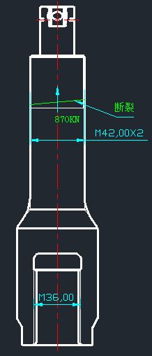

45CrNiMoVA和40CrNiMoA抗拉强度啥区别,有个液压拉伸器拉伸轴材料45CrNiMoVA,HRC45        M42X2处受870kn力,6,7千次拉伸断裂,螺纹无恙,客户要求再多啦些次数,可否改40CrNiMoA,同样硬度的,

上照片?粗糙度降低到1.6试试

这个情况说明不是硬度不足的原因,建议你对螺纹过渡处下功夫。

对螺纹断裂处有没有更好材料抗拉的,高手推荐下

wangzeshi 发表于 2020-5-29 17:33
你要做的是断口分析。是脆性断裂还是韧性断裂?这是很关键的性质判断。
咋能看出是脆性断裂还是韧性断裂?请教下
签到天数: 115 天
 楼主| 发表于 2020-7-24 10:00:29 | 显示全部楼层
断面平整,没见变形拉长,应该是脆性断裂
