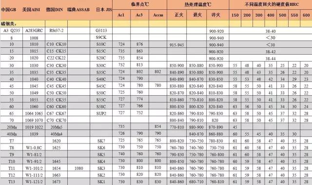

发表于 2020-6-12 15:07:09 | 显示全部楼层
这个图表可以帮助你,作为参考

请问此图片出自那份资料,怎么获取
