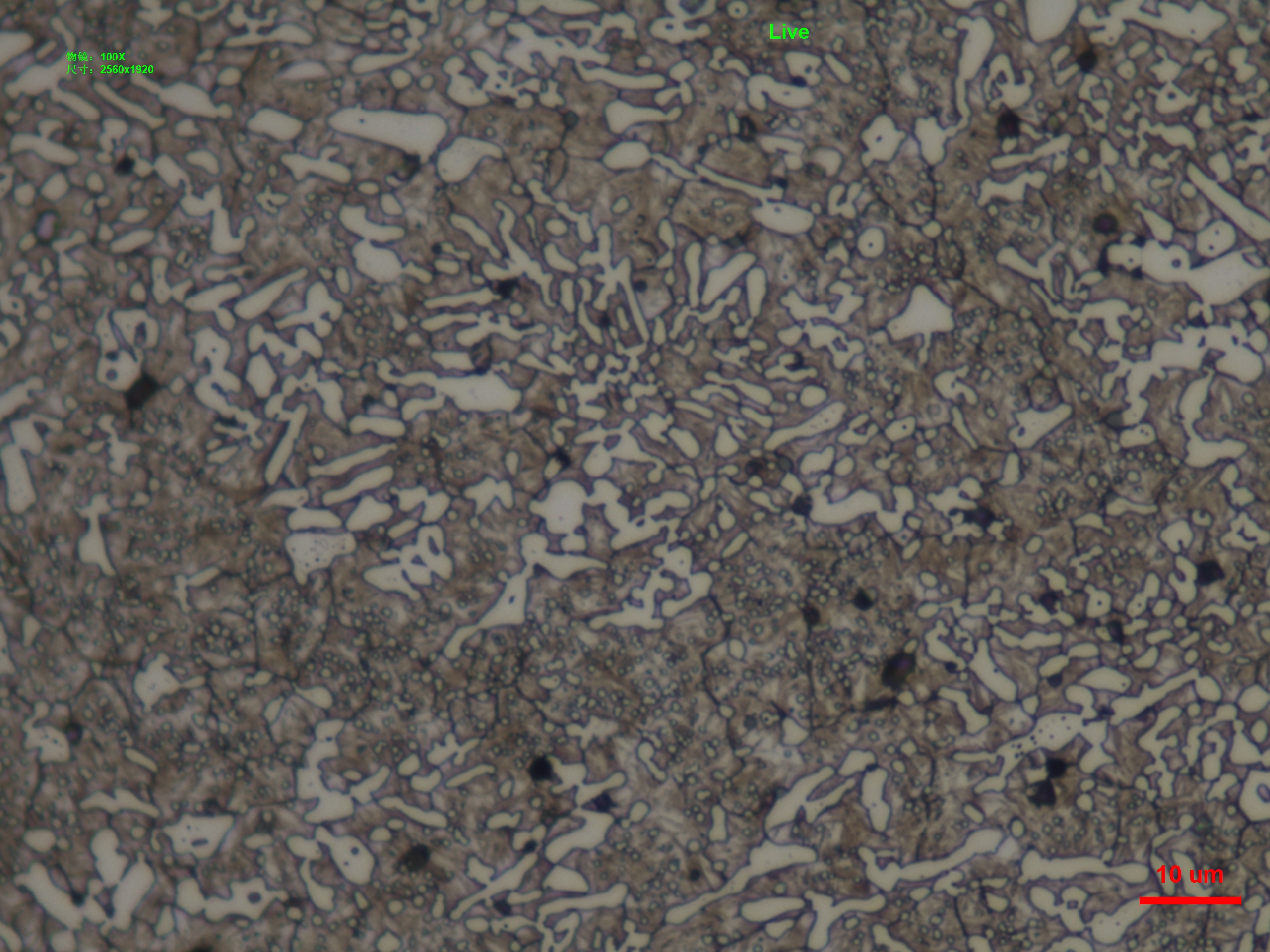

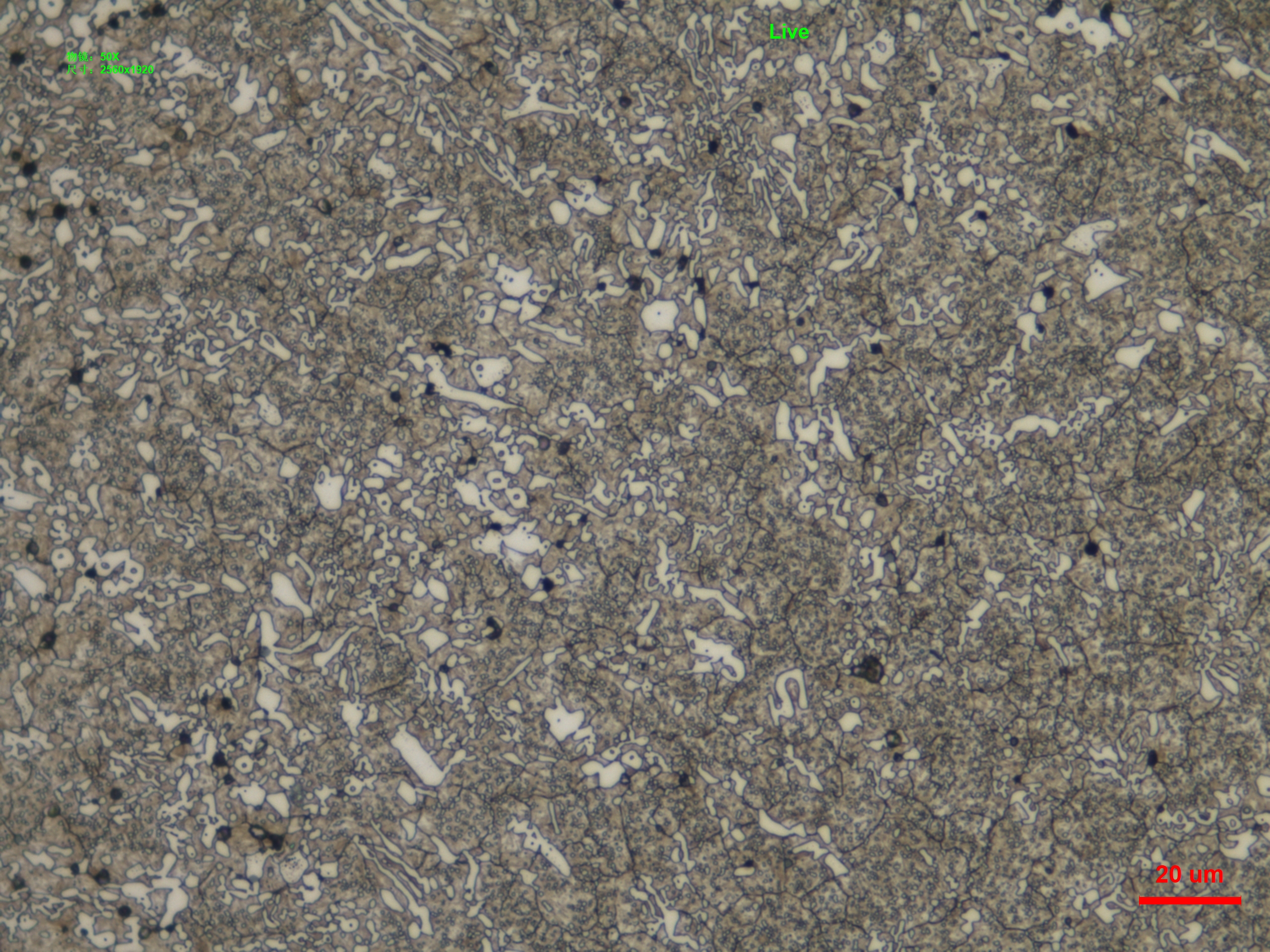

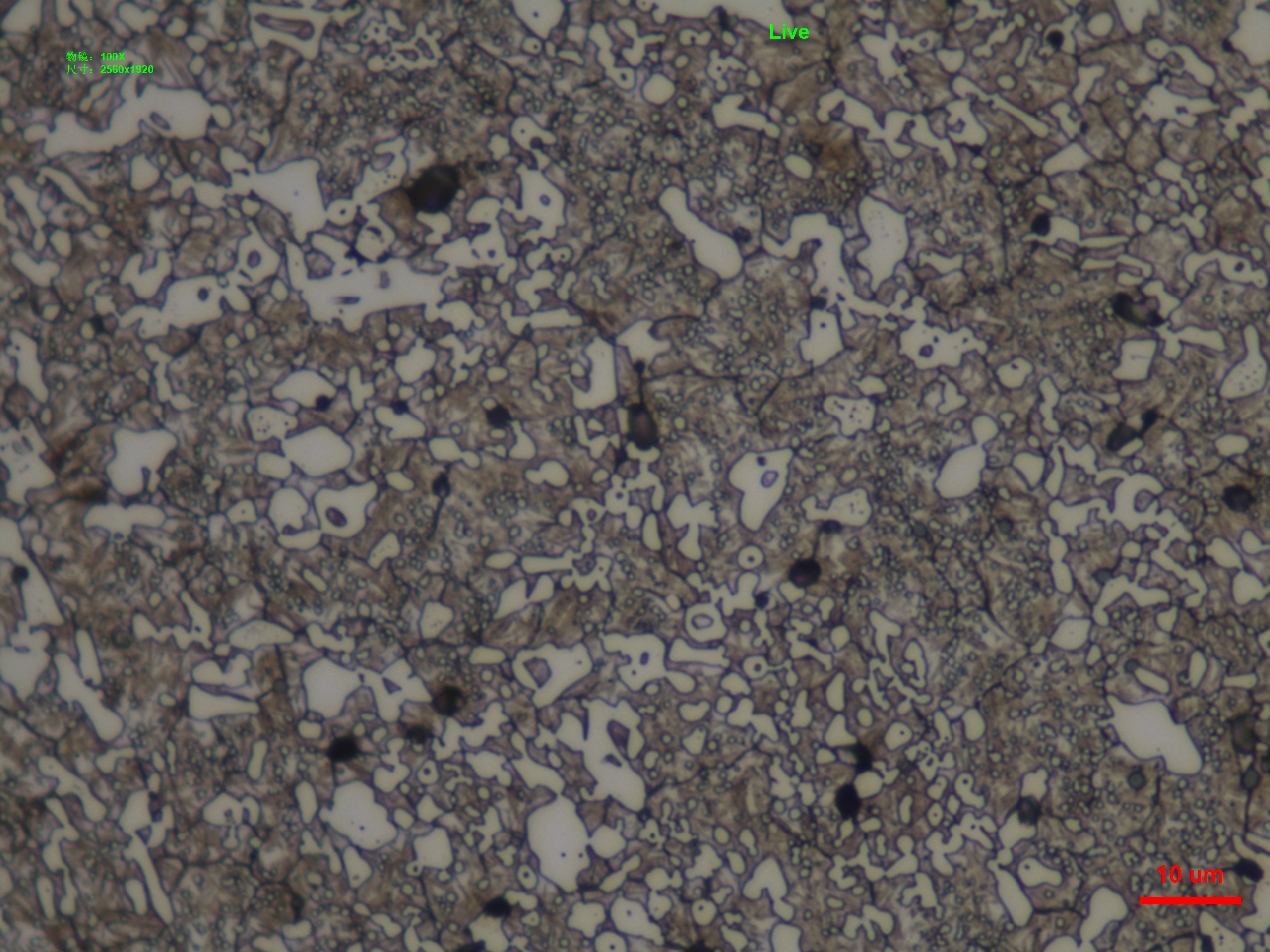

材料:Cr12mov           未球退
温度:1020
保温时间:120min
尺寸:φ25圆棒
真空淬火后低温回火,如图出现类似点状屈氏体,请路过的高工帮忙分析下

CR12MOV材料工件直径25,1020度淬火,即使是空冷,也可以完全淬透,而不用担心出现不良组织;淬火组织晶界不甚明显,在晶界也看不到析出物,说明冷速足够的,理论上来说淬火不会形成屈氏体。这些黑点的来源,个人认为一是金相制样腐蚀造成的,一是材料不良,可能是微型的缩孔。

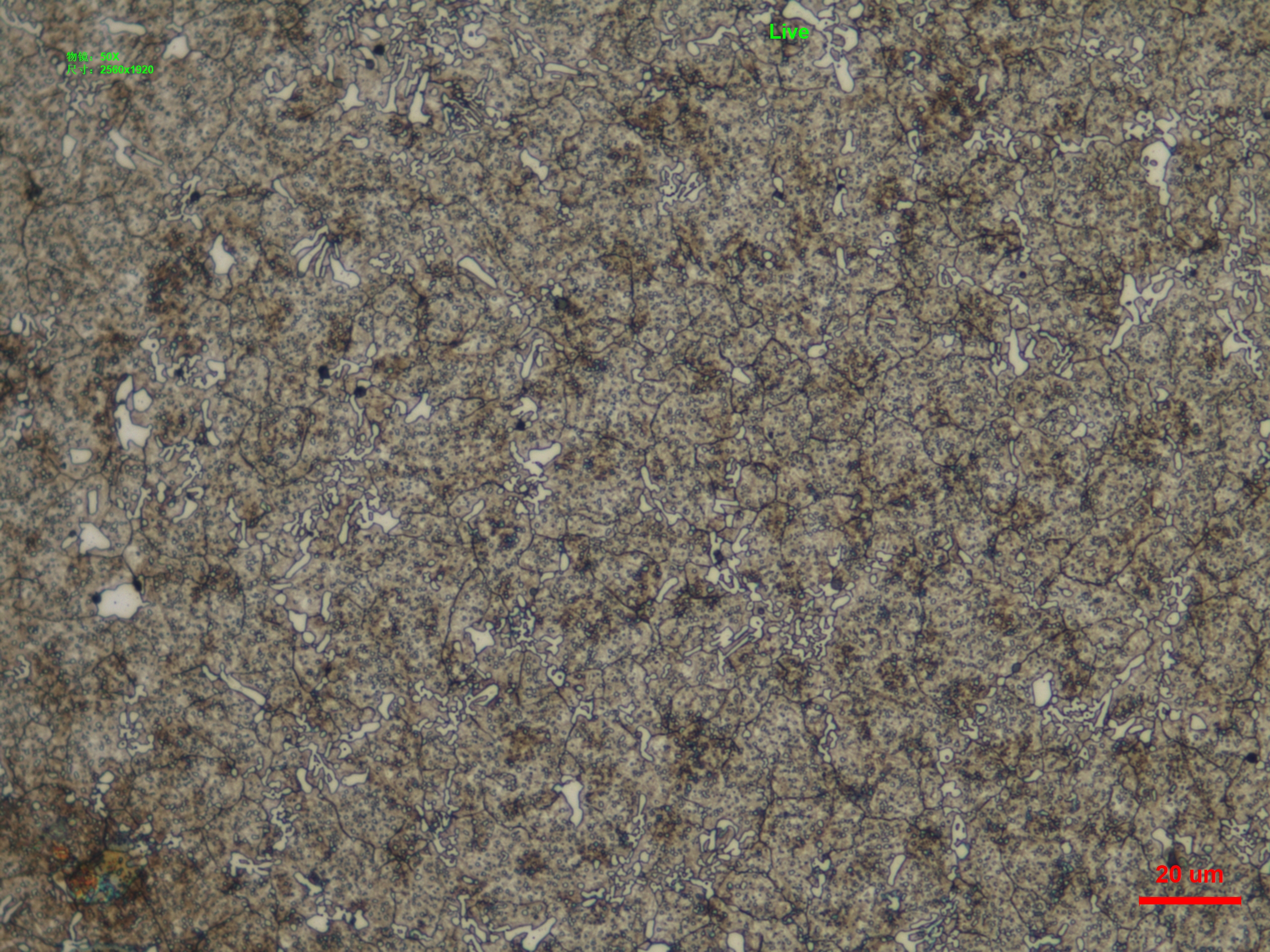

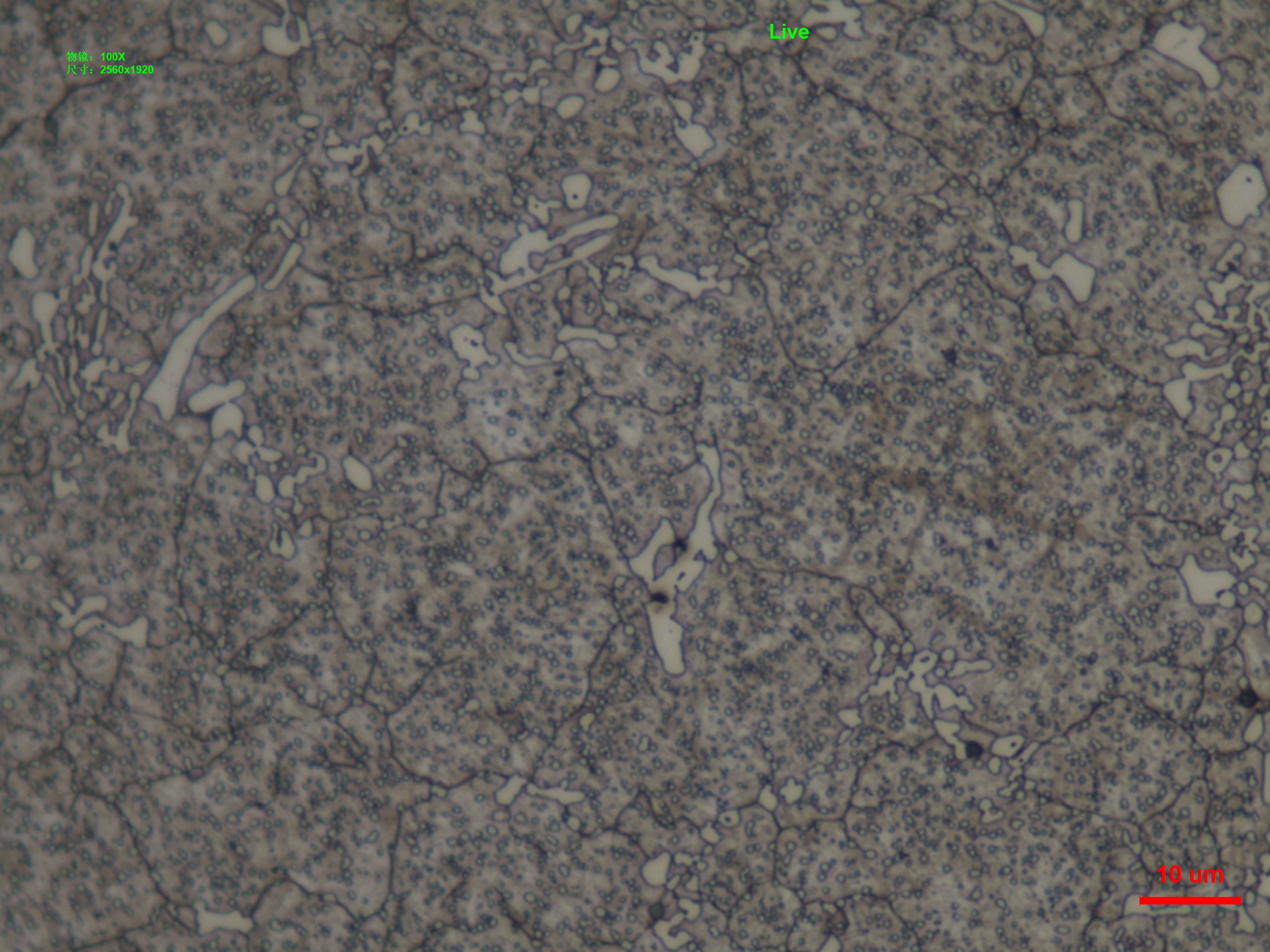

沈版,这个是我刚刚520度出来的金相。多抛了几遍现在基本看不到了。就是这个料心部二次碳化物集聚不是太好

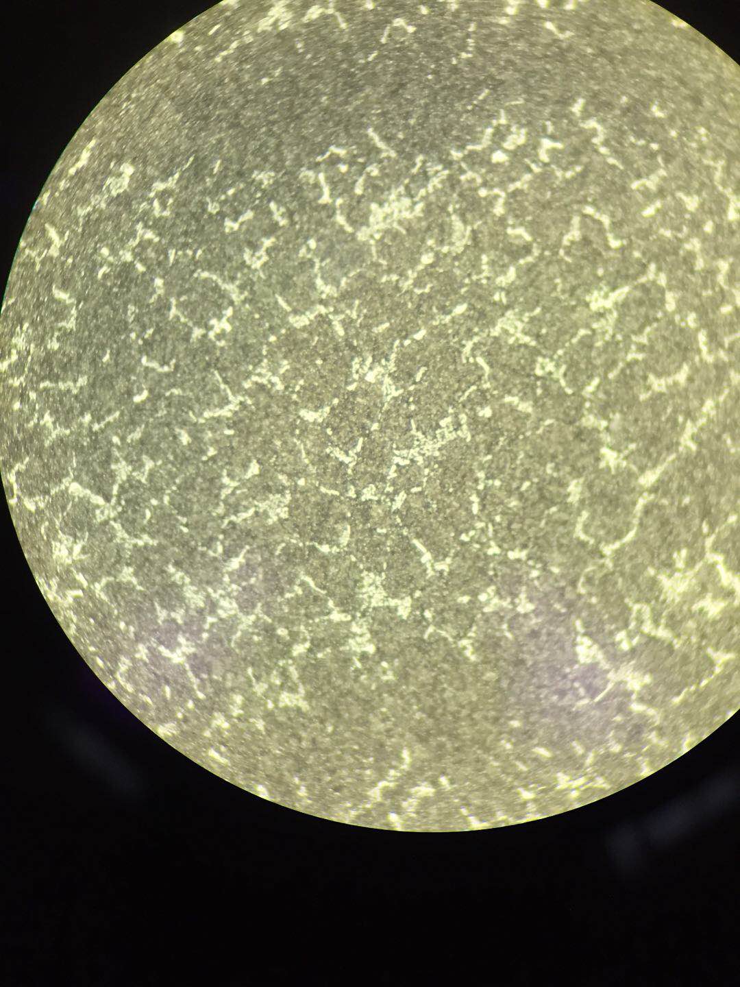

个人觉得碳化物是不是大个太多了?快聚集了,不是正常的组织,保温时间是不长了些,不知道装炉量与工件是怎么摆放的?

这个温度,这个尺寸,用了2个小时不短了。主要还是原材料本身元素偏析。再加上没有经过预处理。

个人觉得碳化物是不是大个太多了?快聚集了,不是正常的组织,保温时间是不长了些,不知道装炉量与工件是怎 ...
装炉量加料框的话100KG不到,工件之间间隔2CM。主要是工件之间大小不一混装的。时间没办法都兼顾。

从工艺角度看,这么点东西,直径又小,1020保120分钟有些长,保险起见60-80分钟应该就足够了。
