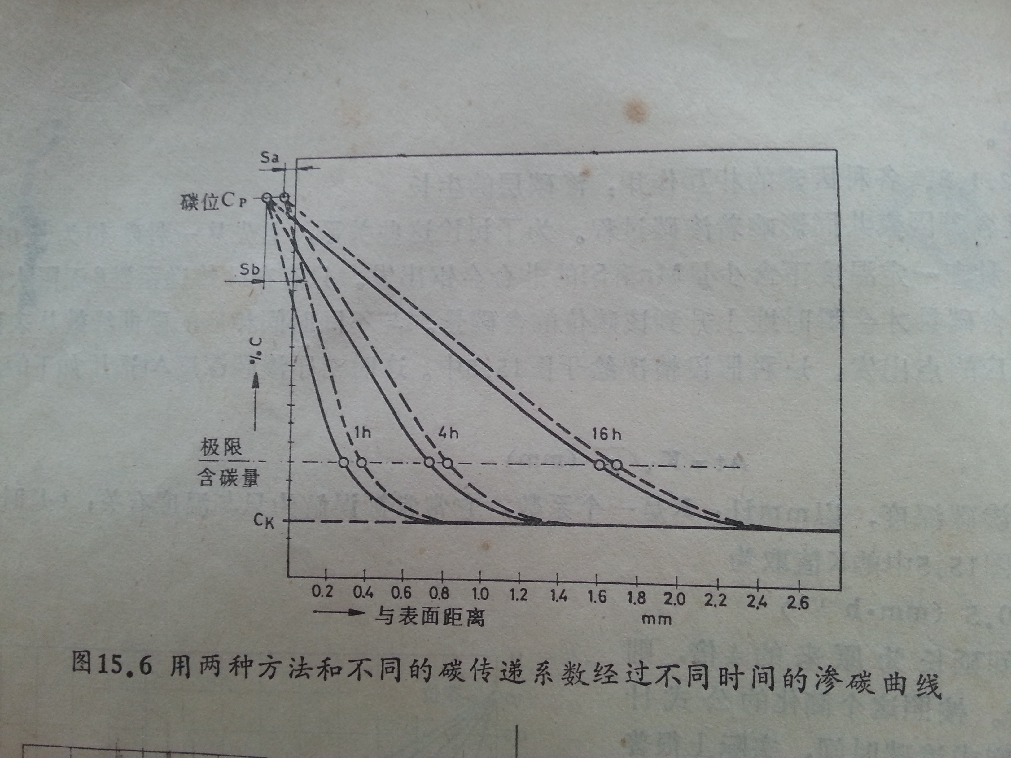

书上摘录“从图15.6中可以看出,由于传递系数β”较高,方法b的生长速度比方法a的高。在渗碳深度较小时,这一点起着很大的作用,..."
问问:两种渗碳方法哪一个生长速度比较高?图上渗碳层深度显示是不是不太明显?

书上写的肯定没错,但是实际生产中会和书上的有一点差别的。
