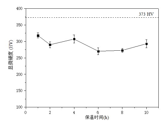

 楼主| 发表于 2020-9-23 14:55:20 | 显示全部楼层
Consulting 发表于 2020-9-19 21:18
零件尺寸有多大?保温时间合适吗?
热处理试样的大小 大试样为15mmx15mmx20mm,小试样为5mmx4mmx8mm.在1000度情况下分别保温了1h、2h、4h、6h、8h、10h然后水淬,硬度都变低了,硬度如下图:

发表于 2020-9-23 15:34:57 | 显示全部楼层
300M用软件计算的淬火温度只有850℃,为什么要选那么高的温度加热呢?会不会是晶粒严重粗化造成的硬度低呢?
签到天数: 432 天
发表于 2020-9-23 15:46:16 | 显示全部楼层
而且这么小的件,加热时间也太长了。高温长时间加热,晶粒肯定会粗大。
签到天数: 432 天
发表于 2020-9-23 15:51:21 | 显示全部楼层
建议850℃,保温30min试一下。
签到天数: 432 天
发表于 2020-9-23 15:57:07 | 显示全部楼层
或600℃回一下火,然后850℃,保温30min再淬一次。第一次是调质是细化晶粒。
签到天数: 432 天
发表于 2020-9-23 16:33:31 | 显示全部楼层
或者是看看金相,晶粒度是否粗大。
