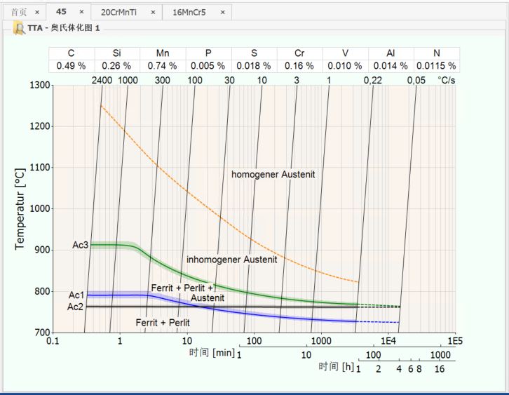

大家好!索默热处理数据库中有许多钢材的各种TTA图。这种图是怎样制作的?在实际生产中怎样运用?请高人指导一下。谢谢!
