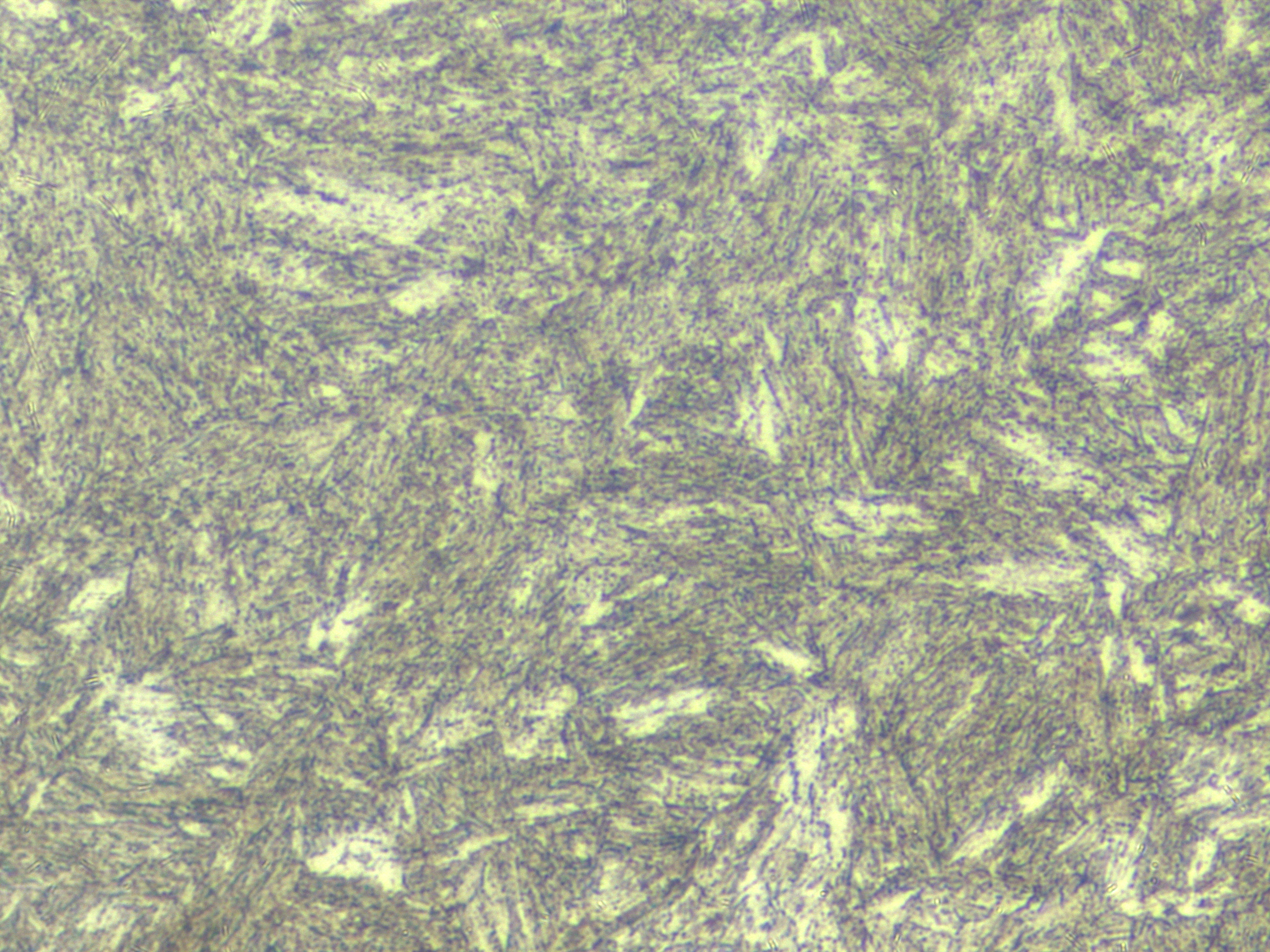

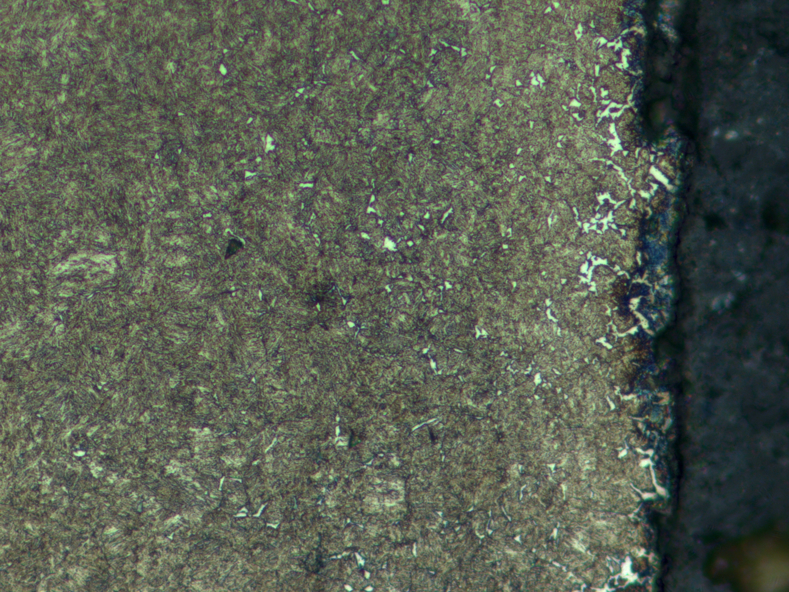

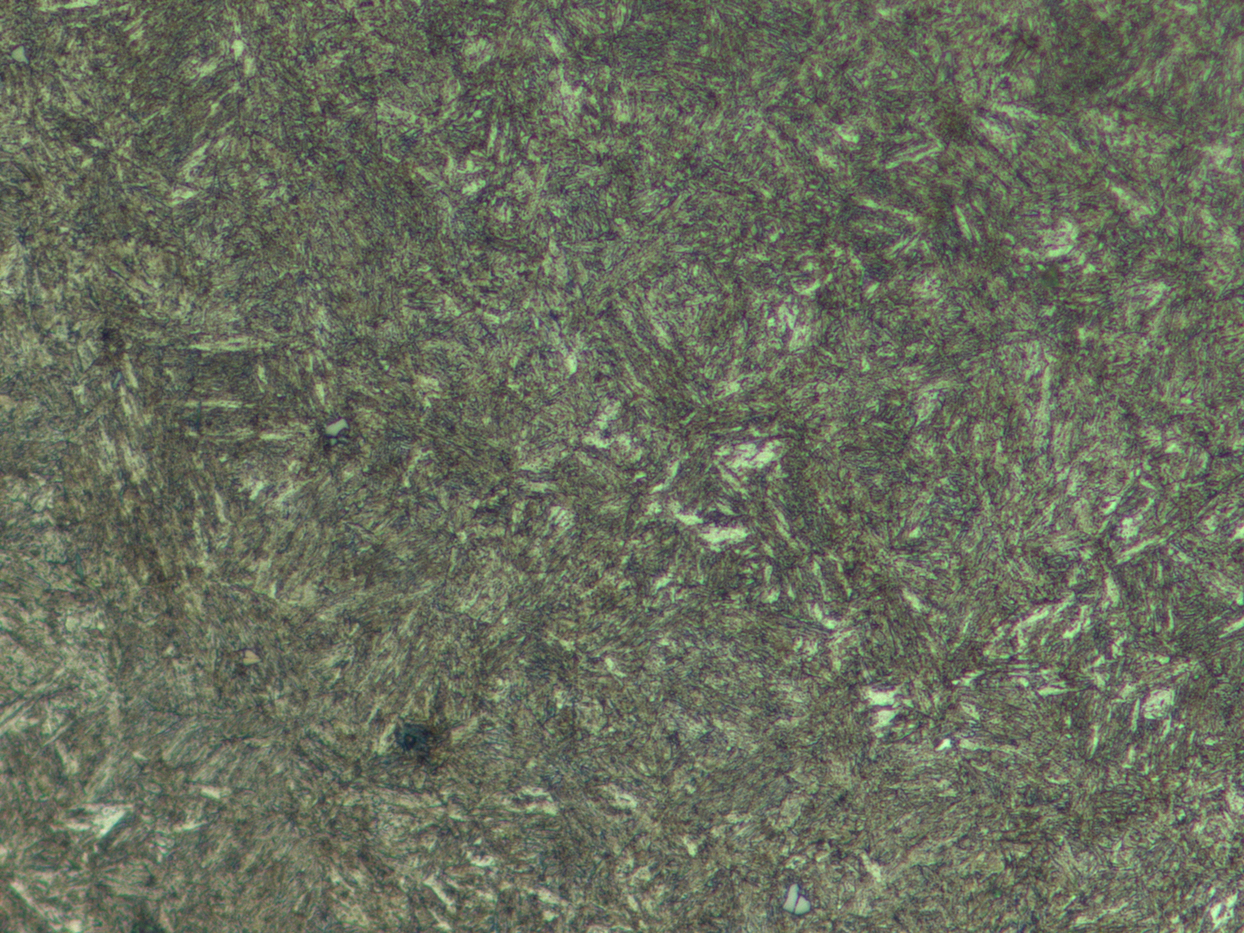

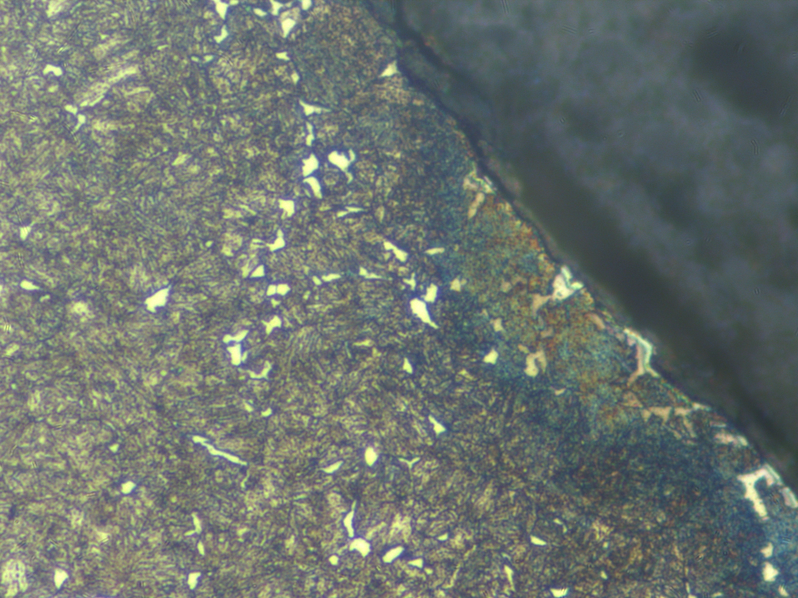

产品调质后,边缘有块状铁素体,芯部有较多白区,请问下白区组织是什么,怎么出现的?热处理工艺和设备都没变化

我怎么感觉是加热过热了?
芯部白区是高碳马氏体回火后状态
表面白块是碳化物,不是F吧~
你再检查下硬度~

C 0.29-0.38 Mn 0.70-1.00 Si 0.15-0.35 S ≦ 0.030 P ≦ 0.030 B 0.0008-0.003 Al≧0.020\\这是成分。不知道你在淬火时在空气中停留多长时间,因为是表面产生白色相,如果没有脱碳的情况下,可能是在空气中停留时间过长,冷却速度较慢,产生了铁素体。因为,冷却的影响只是表现在表面,所以,内部得到合适的淬火冷速转变成了马氏体。如果避免铁素体的产生,必须以更快的速度淬火,减少在空中停留的时间。

看着像脱碳了。区分F、k有两种方法:1、深腐蚀。2、打硬度。
