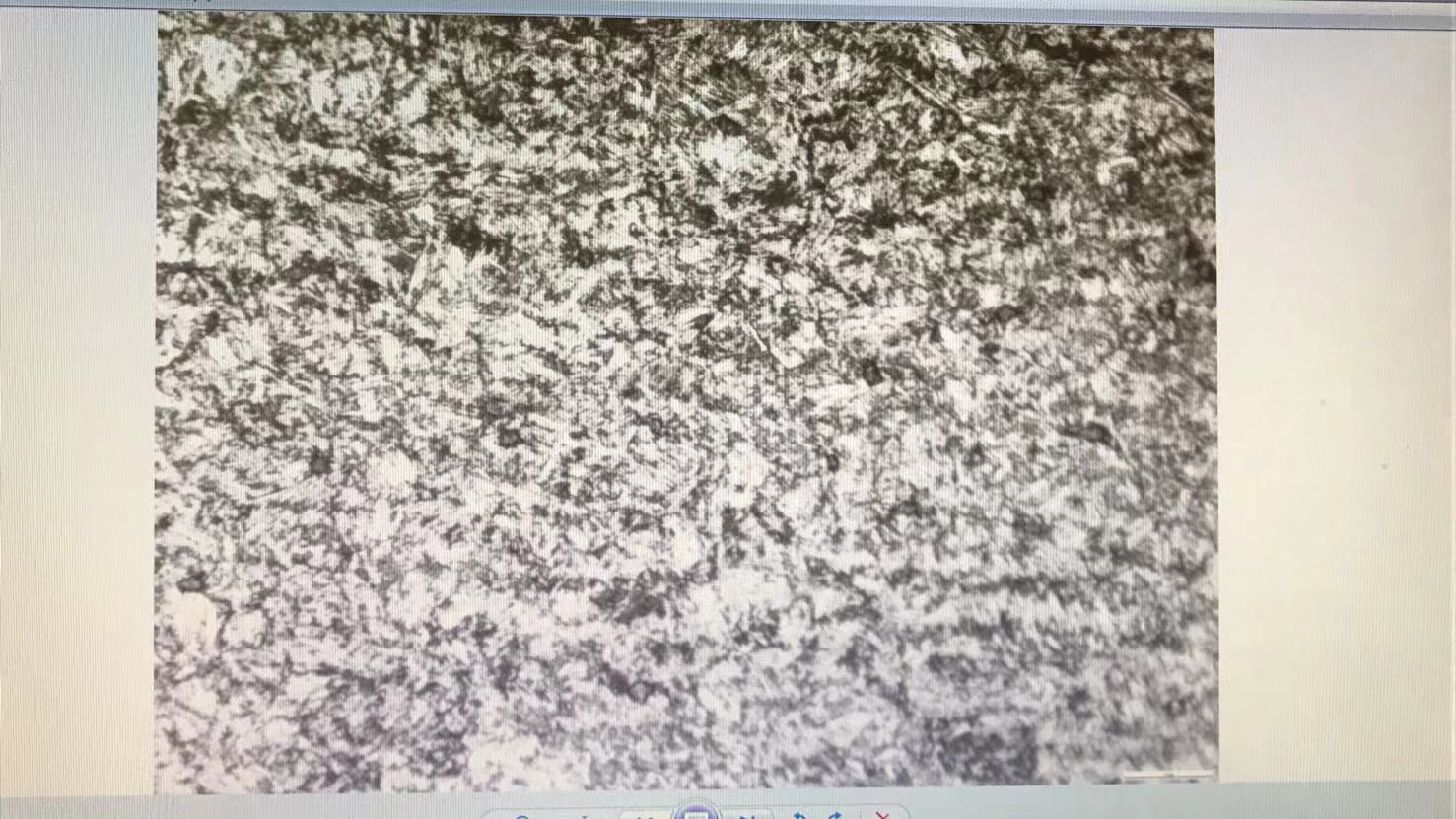

35CrMoA材质的螺母,因硬度低或不均匀,做了金相,请大家帮忙看看组织是否是回火索氏体,谢谢!

回火温度是否过高???

发表于 2021-2-22 16:55:46 | 显示全部楼层
打个硬度就知道。。。

发表于 2021-2-24 14:33:33 | 显示全部楼层
照片不是太清楚,大体看去,是回火索氏体,不过色泽偏白,硬度如果低很多,那就是回火温度高了
发表于 2021-2-24 15:41:39 | 显示全部楼层
从概念上说应该是索氏体,看你这个好像回火保温时间不足呢,部分渗碳体没有溶解游离状态呢,

发表于 2021-2-28 10:31:44 | 显示全部楼层
去看淬火时的金相组织,是否有铁素体
