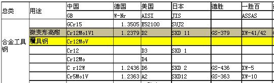

这是我在网上查到的对应号牌:)

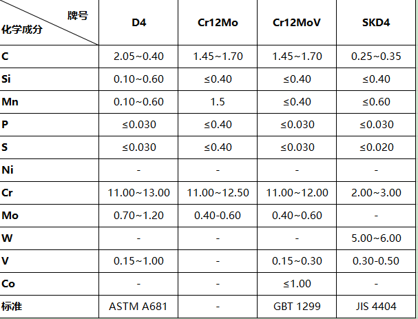

花了点时间查了一下,有些对照表是说D4对应的是SKD4,顺便做了一张对照表,你可以参考一下。
真是谢谢你,还做了表格。:handshake
