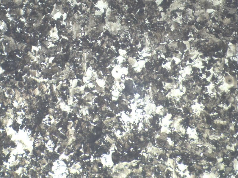

模锻件,工艺路线:锻造 正火 车加工。车间共完成后切割一只发现组织异常,各位总共看看这个是什么组织。(样件直径大概50mm,金相图片大概为表面7mm的位置)

你这个看不清楚,具体什么组织,不清晰,

放大倍数到至少500倍,显微镜的亮度调小一定,正常组织为珠光体加铁素体,初步看没有什么特别异常的

感觉珠光体+铁素体+索氏体,索氏体比例还挺高。不知道对不对供参考:)

打个成分吧,如果是55#加料钢,那就对了。

正火后是珠光体+铁素体

珠光体+铁素体(看着还有两种形态)

基体是片状珠光体,白色是铁素体,应该把放大倍数再小一点,看整体组织有没有呈带状分布
