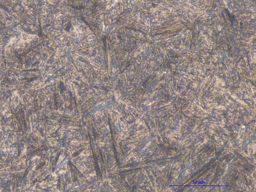

各位大侠,帮忙分析一下斗齿的金相组织是什么组织?谢谢。放大倍数500倍

发表于 2021-9-3 09:12:25 | 显示全部楼层
板条马氏体的低温回火组织。

发表于 2021-4-19 14:06:16 | 显示全部楼层
马氏体吧~以前听说斗齿大都是高锰钢?

发表于 2021-5-12 08:40:39 | 显示全部楼层
麻烦楼主告知材料和加工工艺,否则很难去准确分析组织

发表于 2021-5-13 08:01:37 | 显示全部楼层
初步判定为下贝氏,希望结合材料看看

发表于 2021-5-17 14:08:35 | 显示全部楼层
我记得以前我们铸过是高锰钢的,水冲冲都能出晶粒,一般要水韧处理,我们浇出来直接发给分厂用了,一下断了,回来看金相晶界上全是棒状碳化物。

发表于 2021-7-14 16:46:56 | 显示全部楼层
我判断你这个是上贝氏体,隐针马氏体+残奥

发表于 2021-8-18 11:04:27 | 显示全部楼层
材料 工艺麻烦告知一下
