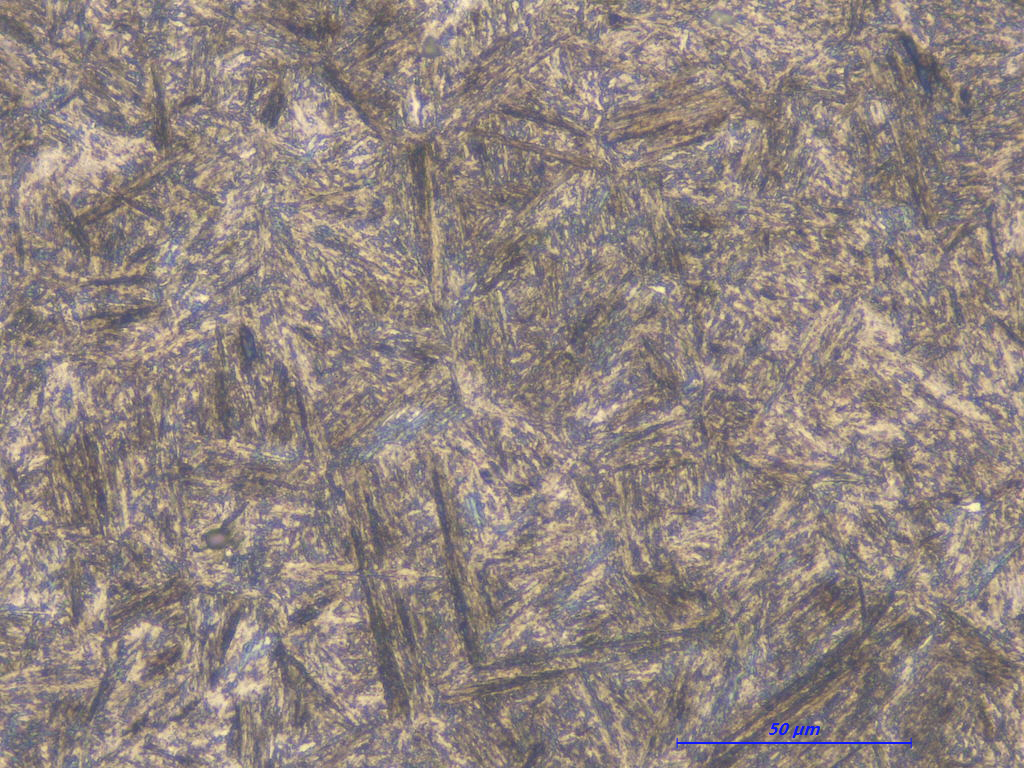

各位大侠,帮忙看看斗齿金相组织为哪几种组织?

黑色长针形的,下贝 浅灰短针形的,马氏体 亮白色的,因图片清晰度,可能是铁素体,但也有可能是碳化物 其余相,残奥(黄白色区域)

黑色长针形的,下贝
浅灰短针形的,马氏体
其余相,残奥(黄白色区域)

奔雷在火 发表于 2021-4-19 16:08
残余奥氏体3级,板条状马氏体4级,细针马氏体,碳化物3级。
谢谢!黑色条状组织是不是下贝氏体?

是马氏体吧,金相图片配合执行的热处理工艺更有利于判断金相组织

板条马氏体加块状铁素体

贝氏体和马氏体,组织好像比较粗大

全部板条马氏体:D:D:D:D

斗齿的材料是什么呢。。。

板条状马氏体+少量铁素体
