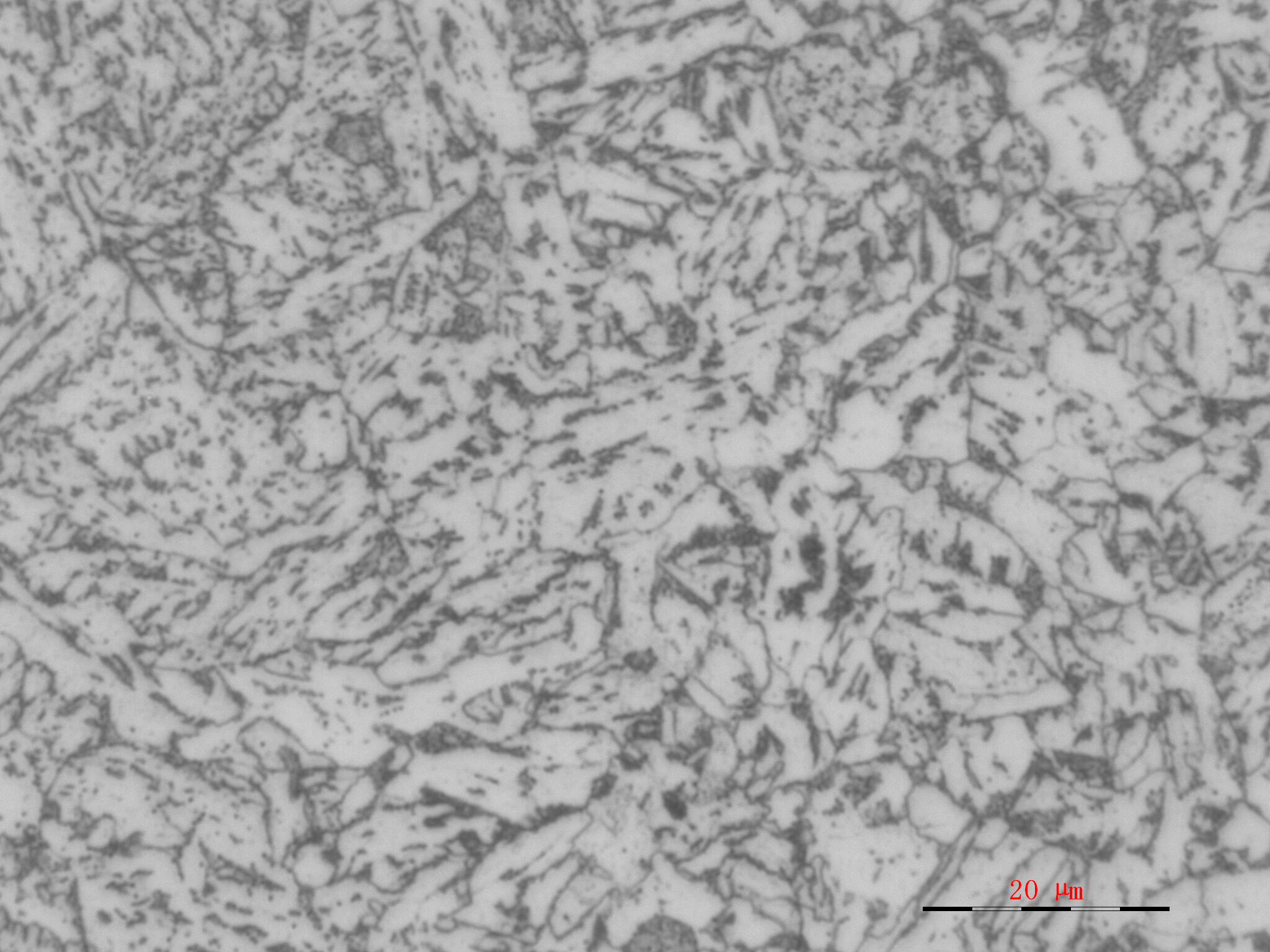

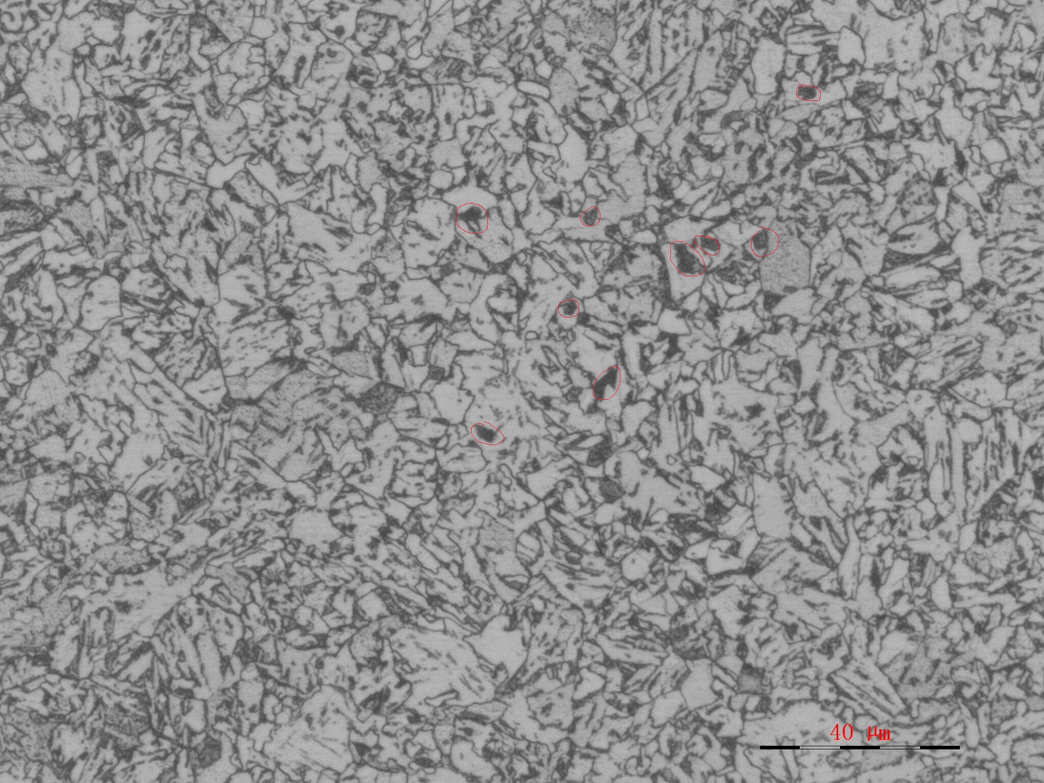

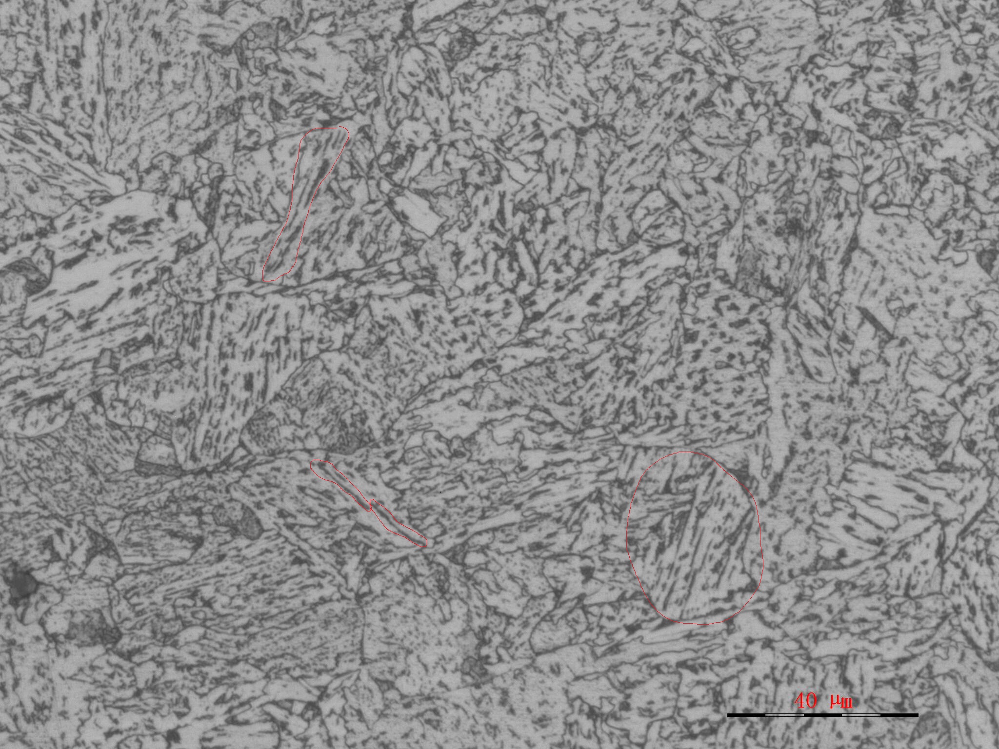

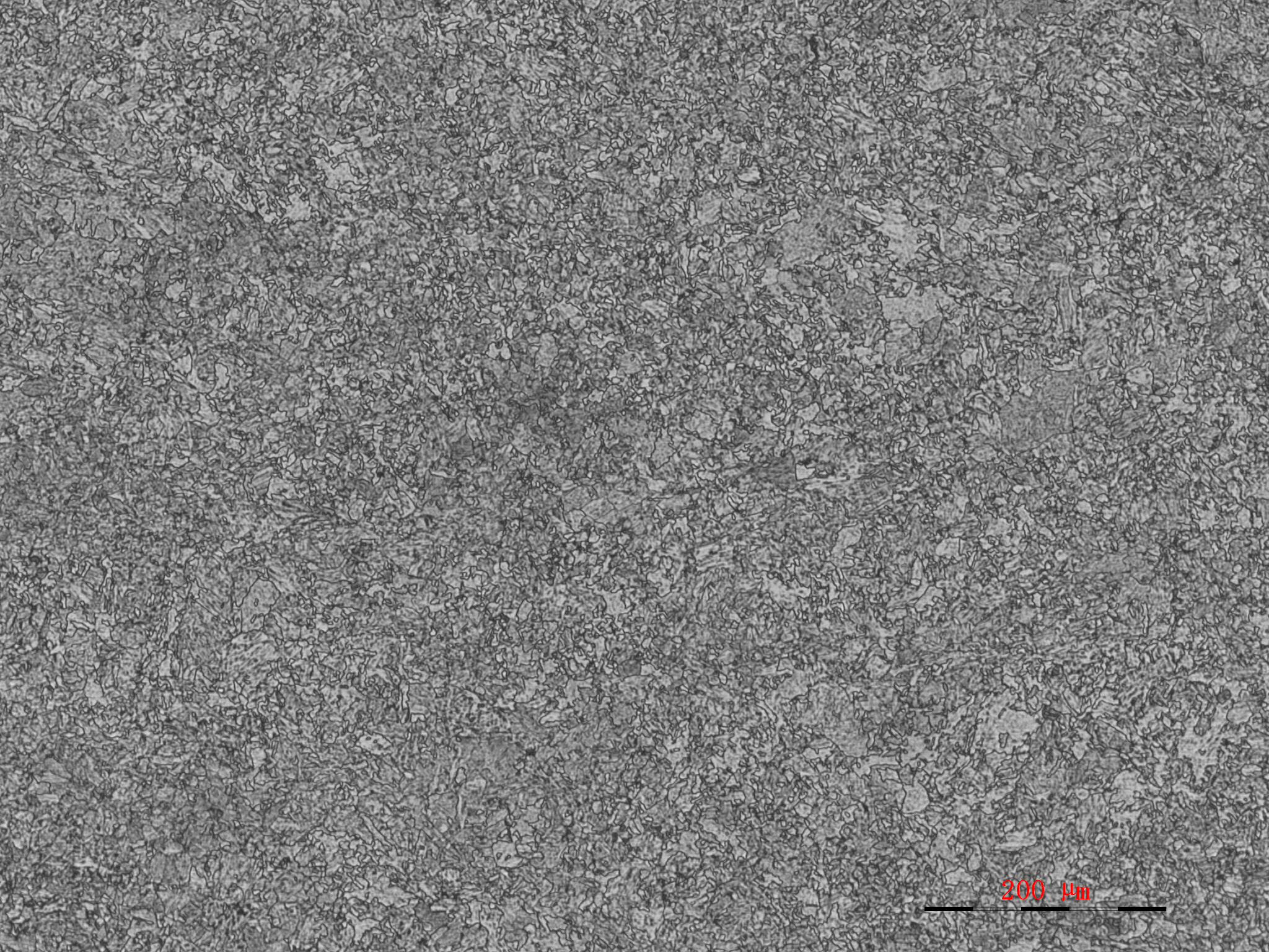

ASTM 4715   类似国内15MnSiNiMo
外径196*内径66*476mm,组织状态为调质。
自己判断组织为粒状贝氏体为主+少量粒B和上B的混合组织+贝氏体铁素体
有几个细节不明白,望高手点拨下。
签到天数: 2171 天

主要还是粒贝类的组织

主要是粒B,还有别的组织吗?那个块状的小黑点是细P么?

贝氏体+未溶F,小黑点可能是T-----------------------------------------

主要是粒状贝氏体和少部分的铁素体贝氏体(无碳贝氏体),黑色的部分残奥的分解产物,可能是屈氏体。

组织是粒状贝氏体为主。
