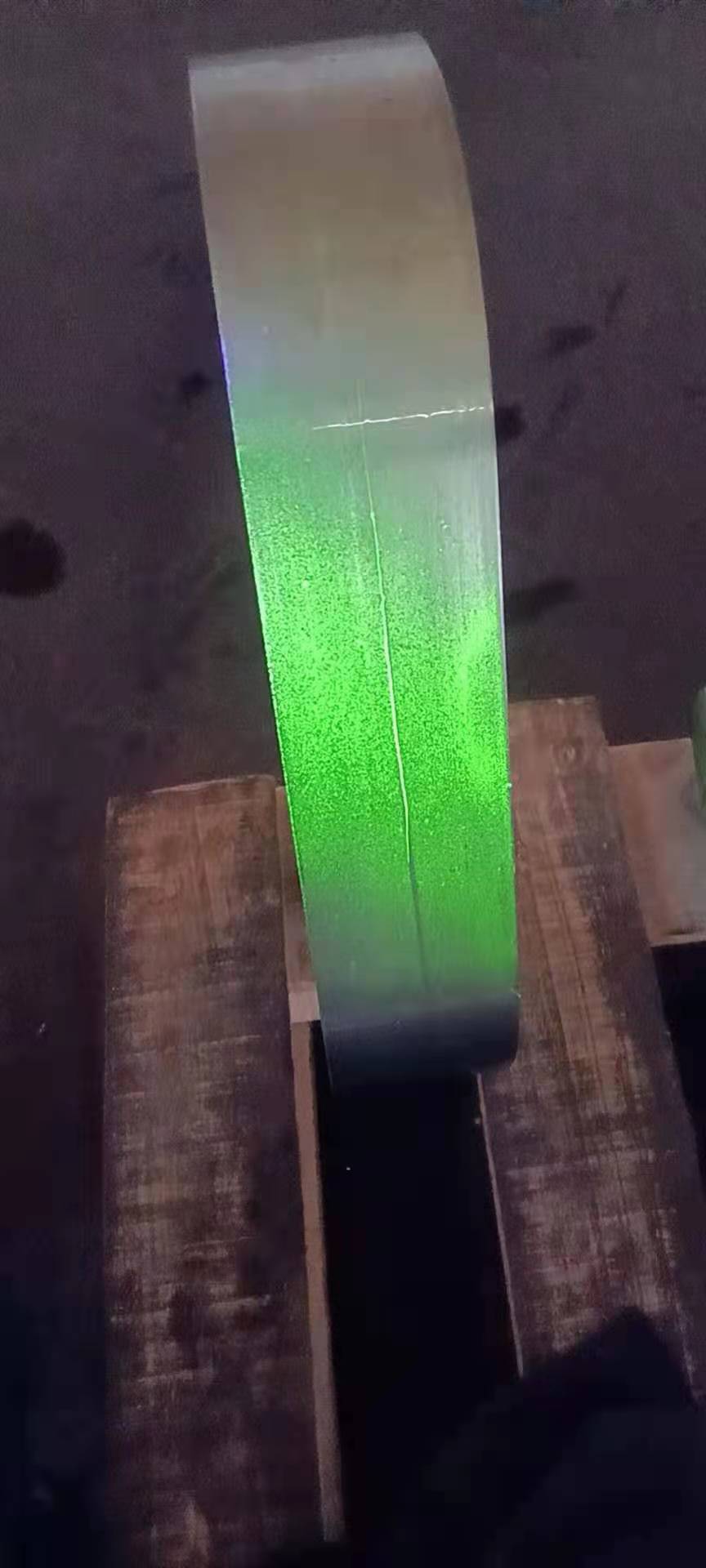

各位大神:我公司有30CrMnSiA军标50mm钢板,在板的厚度上直接激光切割仿形产品然后进行调质,后在调质件探伤中,发现在板的中间位置出现直线型裂纹,后和厂家沟通,厂家说这么厚的板,板的中间位置是组织最不好的地方,有可能存在缺陷,在调质过程中,缺陷放大,延伸扩展成大裂纹。目前出现裂纹率50%。淬火880度,保温100-120min.油淬,多用炉调质。目前想控制钢板质量,如何要求钢板厂家提高板的质量,请大神们给点建议,谢谢!
签到天数: 539 天

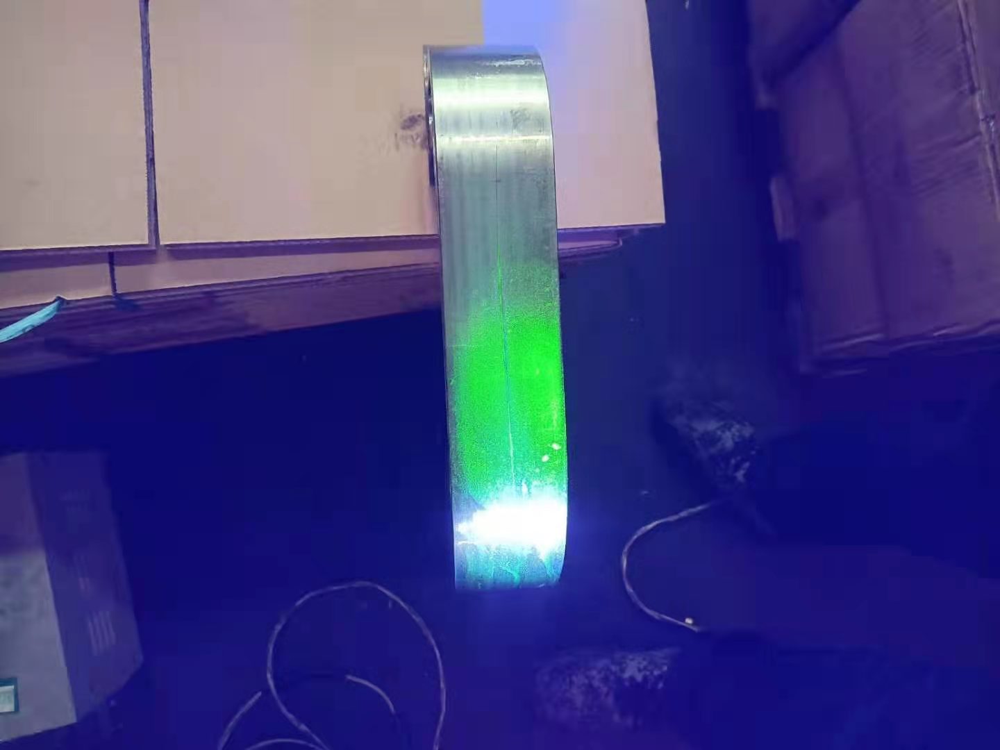

 楼主| 发表于 2021-5-18 08:29:33 | 显示全部楼层
补充探伤显示图片,请大神们给予指教,如何控制钢厂板的质量,和责任划分,谢谢

发表于 2021-5-21 10:49:23 | 显示全部楼层
原材料按照标准做热酸洗检查。看看低倍是否有疏松,或原始裂纹。
另外也做一下高倍,看看是否在芯部出现异常多的非金属夹杂。

发表于 2021-5-21 13:44:13 | 显示全部楼层
你这问题只有改变你的加工路线和方法才可能改变这种情况的出现,否则很难!不管什么棒材还是板材,在加工的过程中都不同程度的出现偏析等等缺陷在心部或表面,你直接下料调质,出现这类问题就不足为怪了

发表于 2021-5-21 13:47:02 | 显示全部楼层
你调质前增加正火,可以改善一些  ,试试看

发表于 2021-5-21 14:04:16 来自手机 | 显示全部楼层
建议先做开裂处的高倍金相入手,查查看是什么原因导致开裂的,再针对性改善

发表于 2021-5-24 13:06:50 | 显示全部楼层
得找到开裂的原因才能对症下药。你这提供的信息太少,宏观裂纹怎么看也看不清,微观也没有提供。这样谁也帮不了你。

发表于 2021-5-24 17:17:32 | 显示全部楼层
上面坛友说的没错,先查原因。
如果是轧制后的中心组织偏聚,带状。那么就要做均匀化处理,如重新锻轧(可能不现实),正火或完全退火等~~~

发表于 2021-6-9 11:23:28 | 显示全部楼层
提供信息太少了,大概温区,热冷速,介质等,当然将裂纹处金相与热处理前对照一下更好

发表于 2021-6-27 08:09:58 | 显示全部楼层
建议原材料先用超声波测试下,看看是否中间就有夹层了

发表于 2021-6-27 08:37:24 | 显示全部楼层
要控制钢板中心裂纹的话  采购后加道探伤。建议再横截面做个低倍和高倍看下组织
