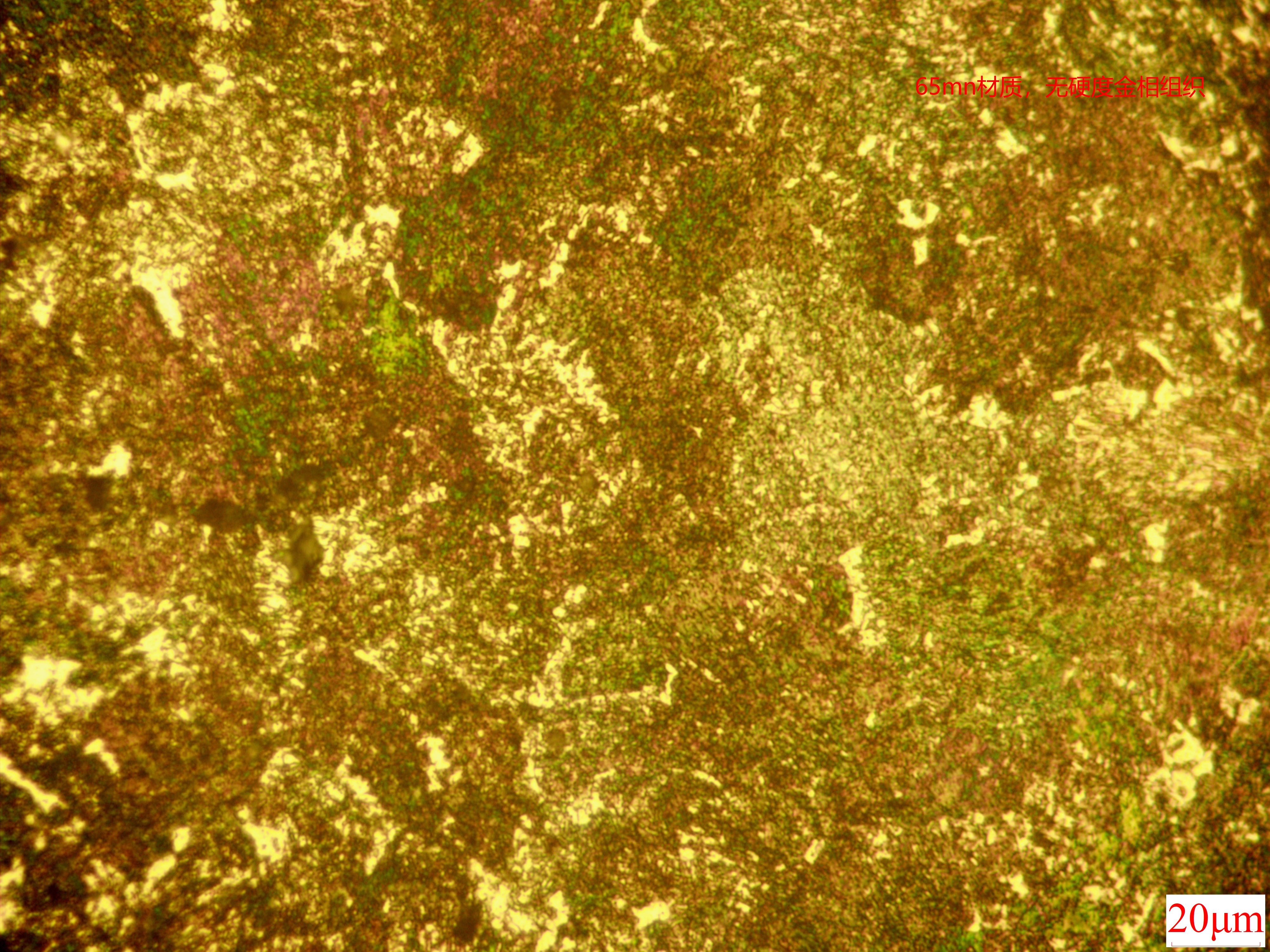

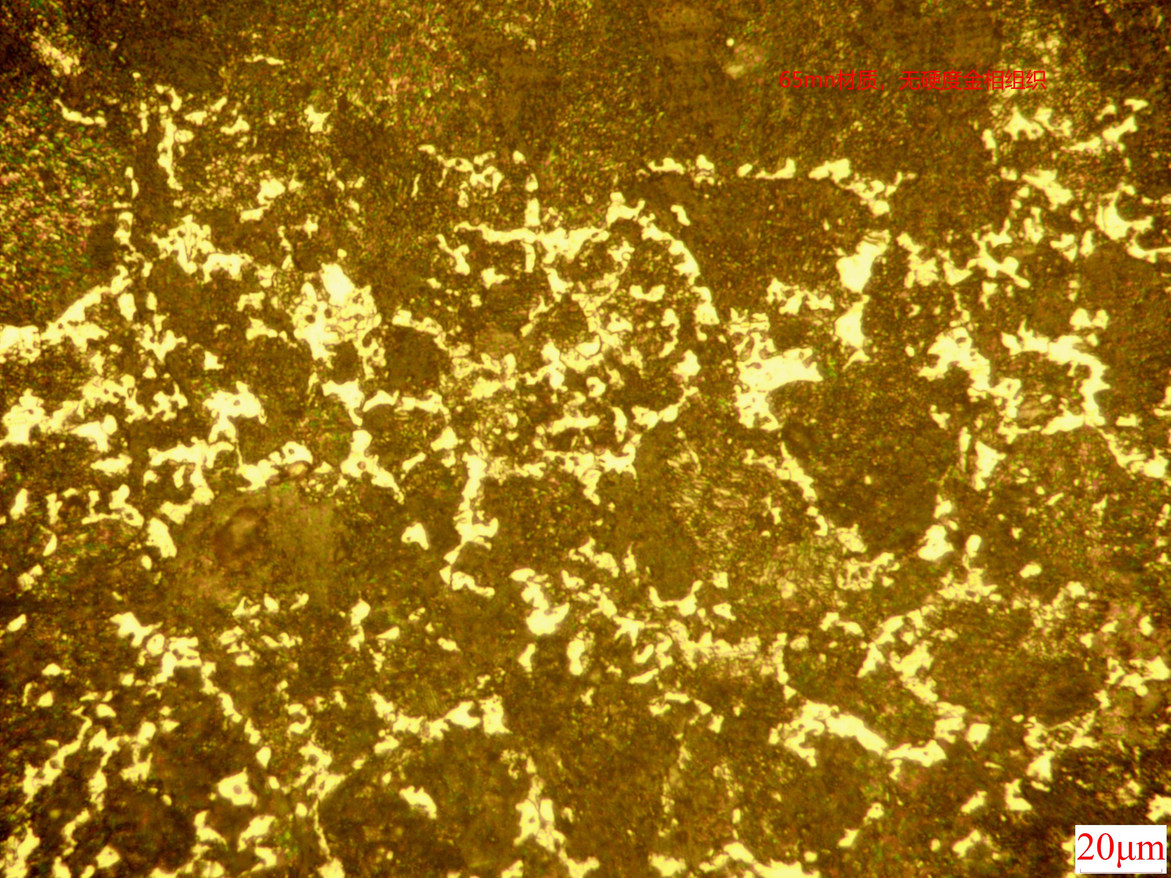

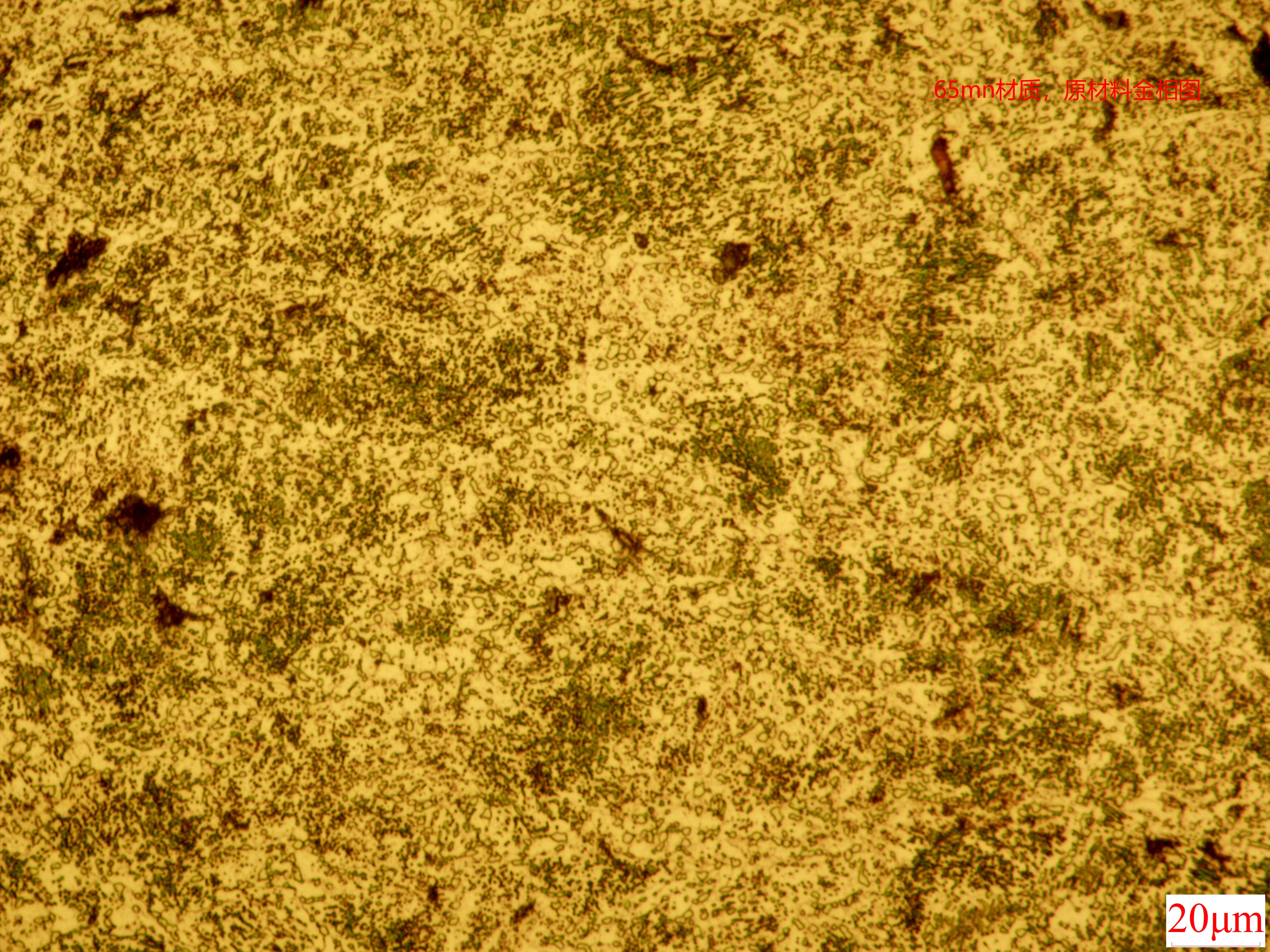

这个是原材料金相---球化珠光体组织

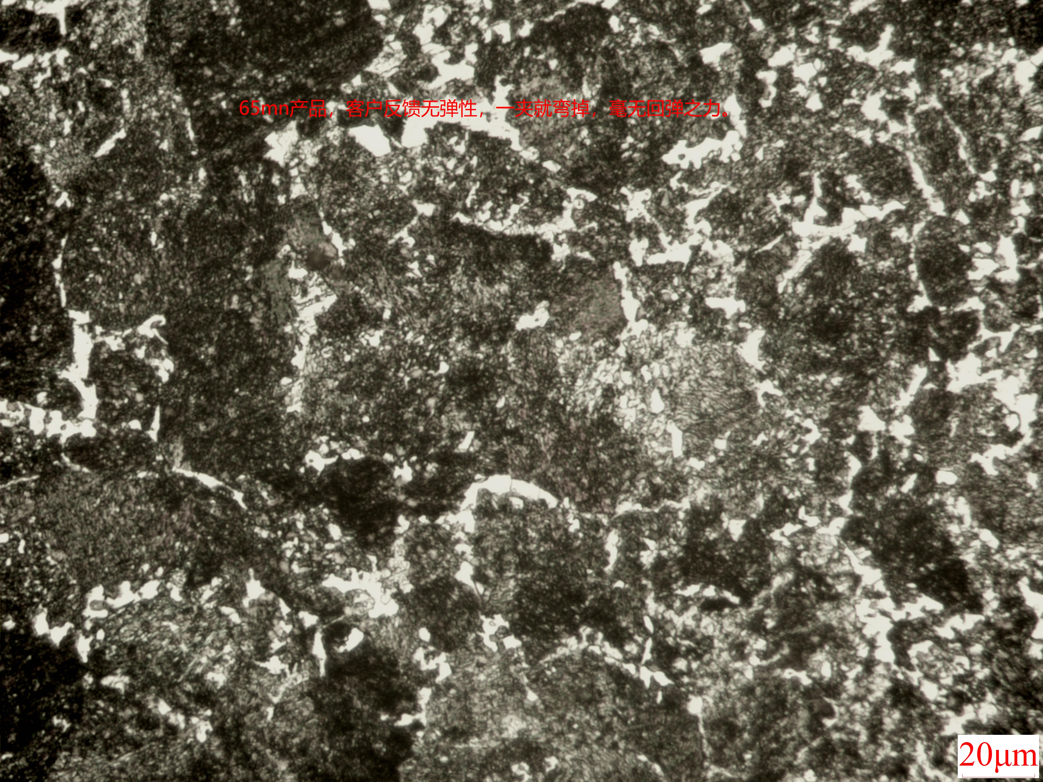

这两款产品是没弹性,我也不太懂这是什么组织,大概率猜测是烧红之后,没落在油池里面油淬,而是空冷了。因为我们有发现产品有掉落到淬火网带往回走的过道内,不知道是挂在网带上带进去的还是真空环境,产品飘到里面去的。

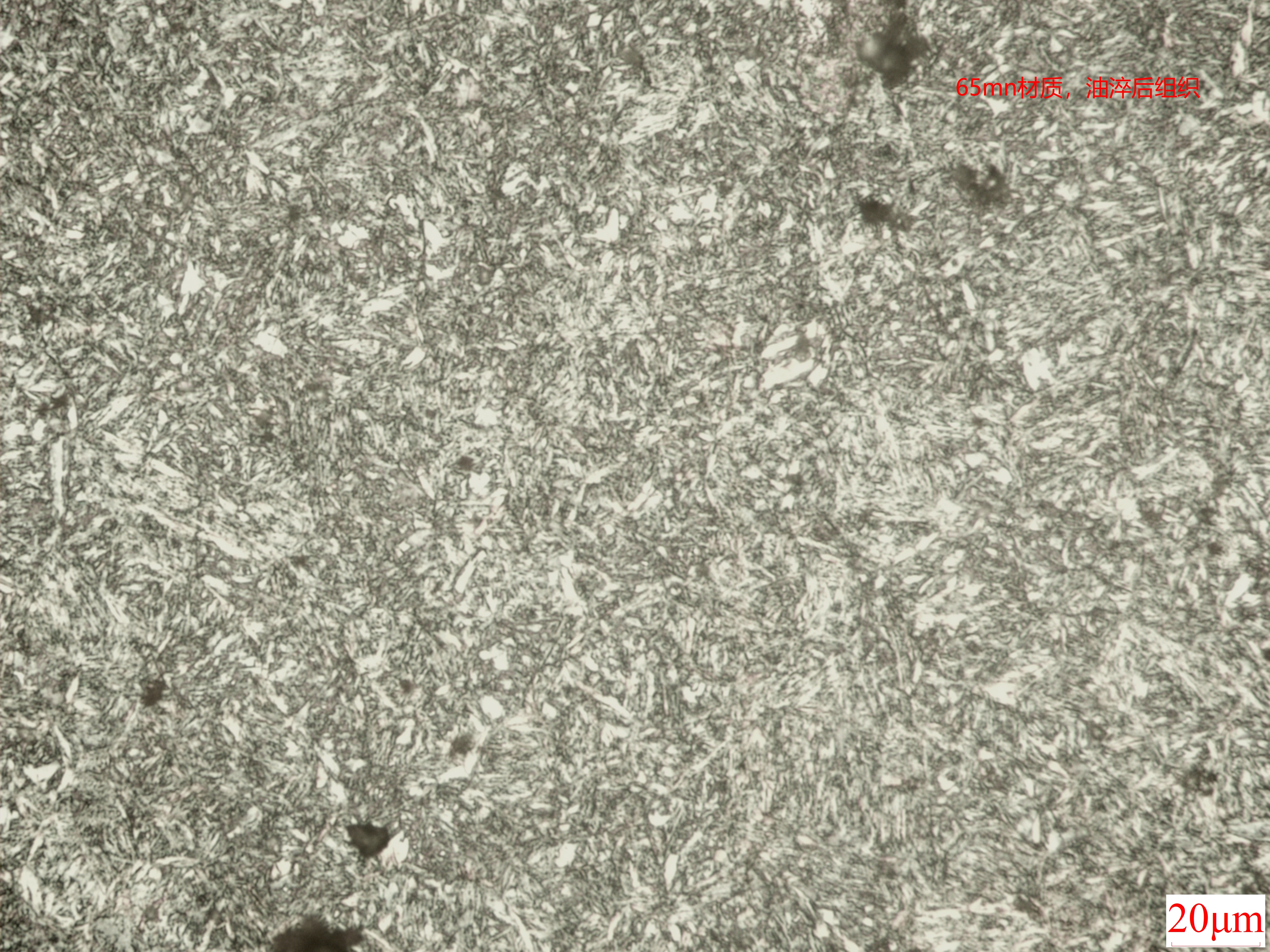

油冷之后应该是这样的马氏体组织

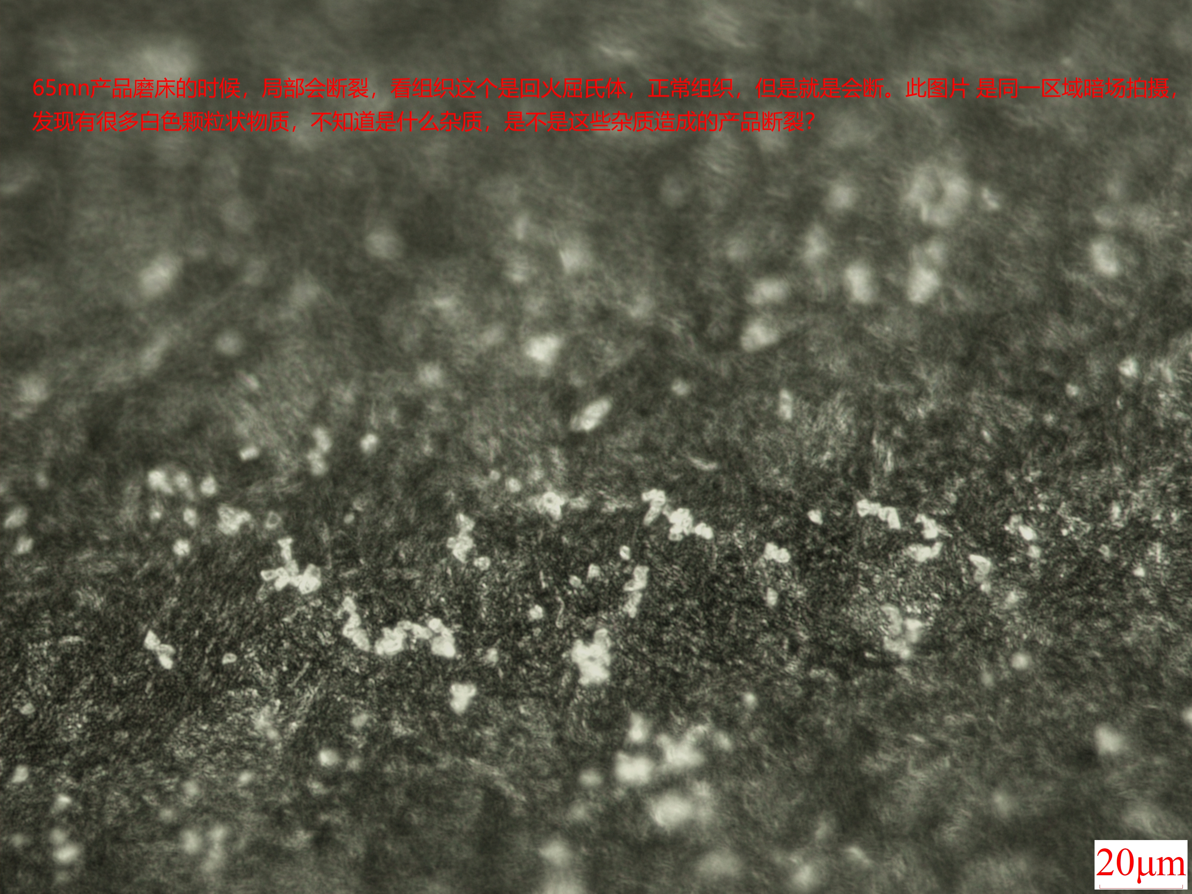

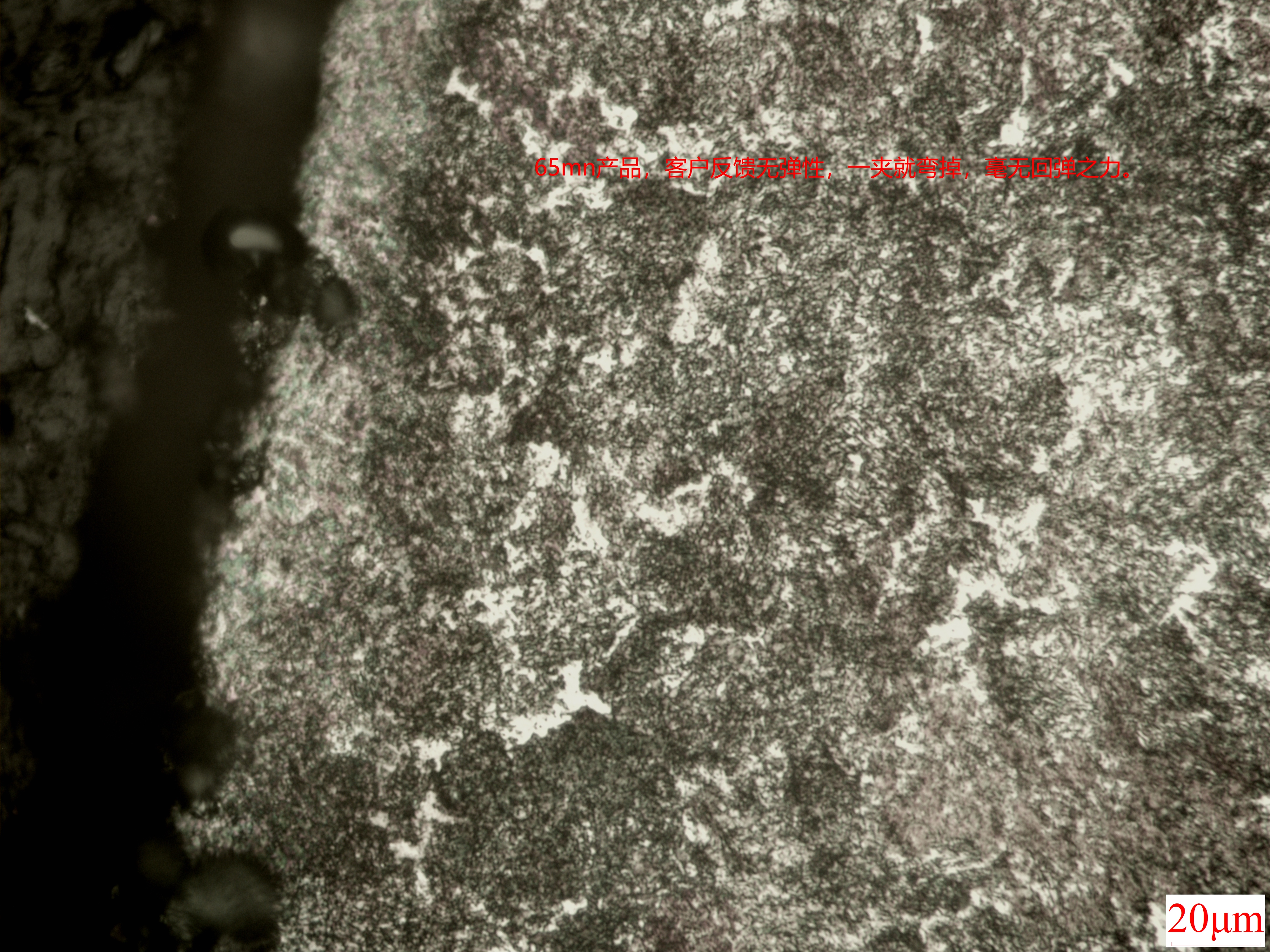

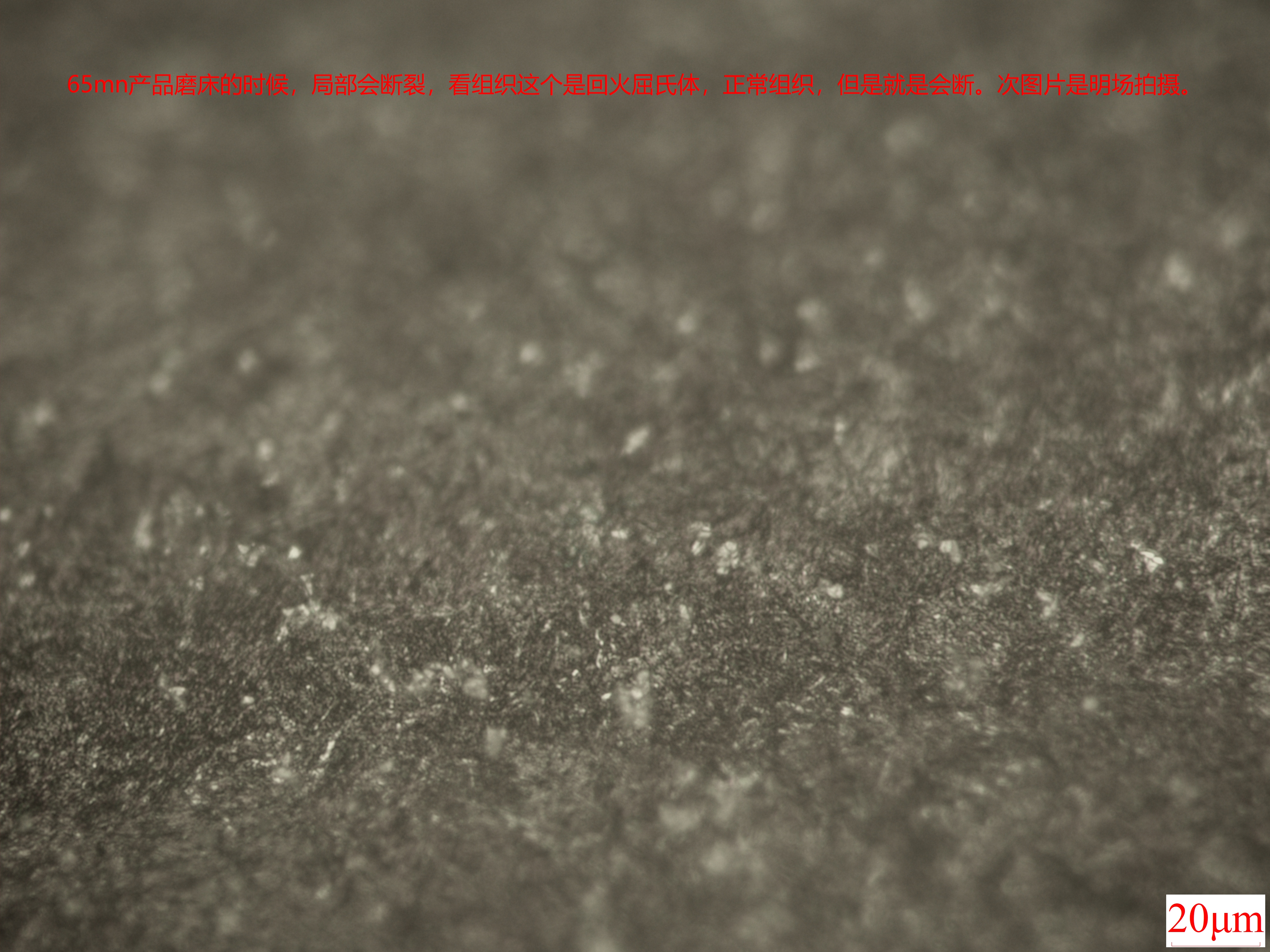

产品断口看的明暗场,里面有白点。

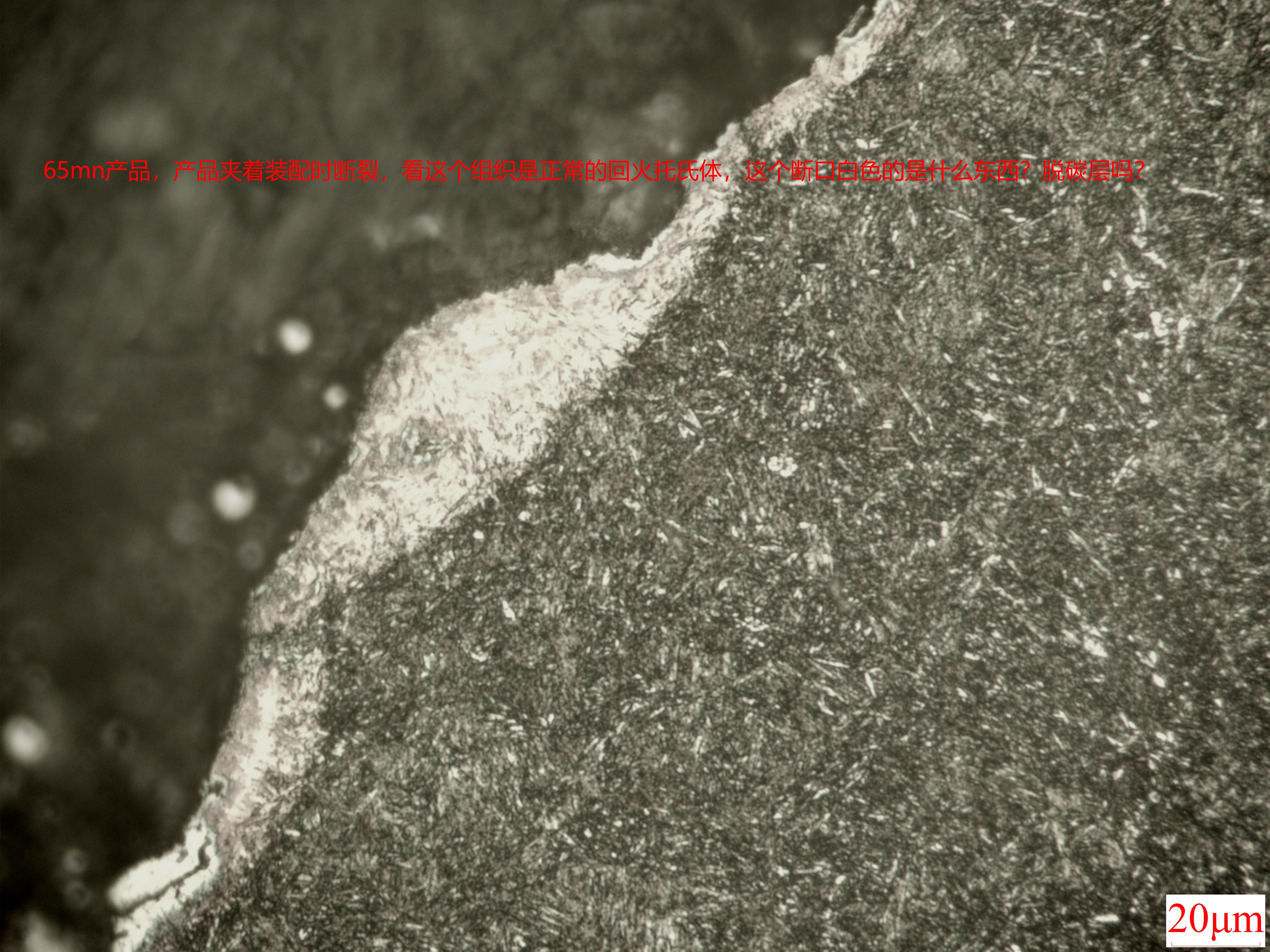

这款产品是断裂口泛白,不知道咋回事儿,右边的组织是正常的回火屈氏体。

没有弹性的几张图片组织为珠光体+铁素体,类似于正火组织,是非正常淬火的组织。为淬火温度不足所导致:淬火延时时间过长,该工件在淬火前温度已经降到奥氏体温度以下

马氏体补一张。  上面的没上传上去

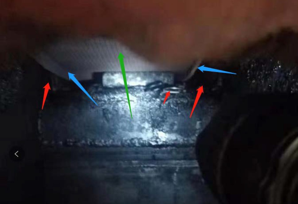

 楼主| 发表于 2021-7-3 00:31:41 | 显示全部楼层
dgq20118818 发表于 2021-7-2 16:12
用的是什么设备?是网带炉吗?打开网带炉的淬火炉门仔细检查一下,问题就是发生在那里的。我原来是有工件在 ...
您好,是网带炉,我这边的炉门在油池上方一点,一个狭小的长方形的,也看不到太多东西,我上传一张照片给您看下!
这个就是以前打开看过的,红色是产品掉落在回转网带炉道内的位置,蓝色是网带挡片,绿色是网带。
您说的产品出来清洗之后很黑,我得问问现在操机的师傅看看,有没有看到过这样的产品,一般正常淬火上来的产品都是银白色的。

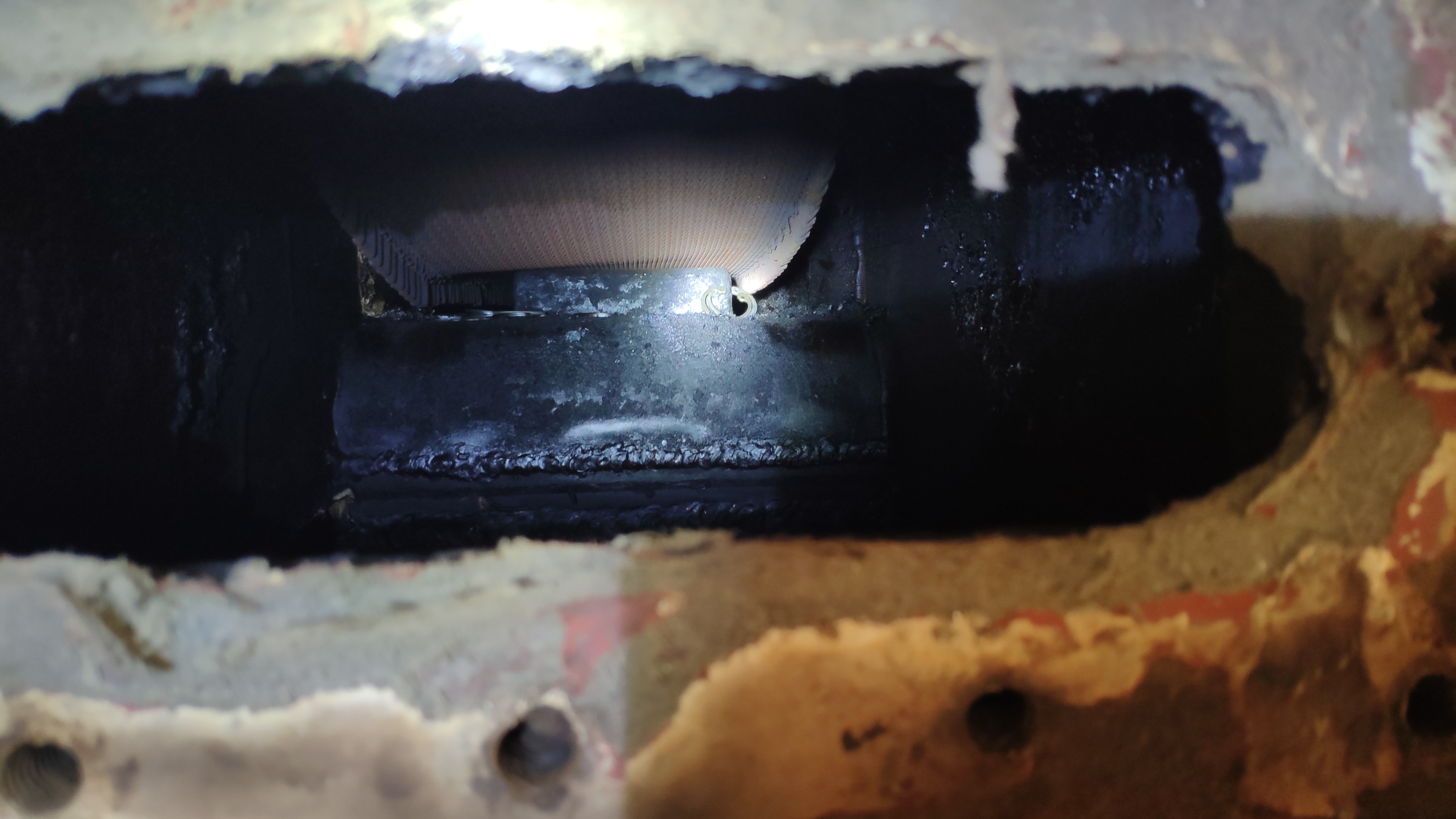

 楼主| 发表于 2021-7-3 22:49:04 | 显示全部楼层
用的是网带炉,检查过呢,能看到的都是在网带槽内,如下图
主要不知道在这里的产品是如何冷却之后,又能掉下来去的。百思不得其解。
图片里左右两边的壁上,只有些积碳的,也不至于能让产品挂住吧? 不过不清楚,正上方的积碳堆积量如何。
就这种空冷的产品出来到回火炉这段区域内是有发现的,颜色是有差异,不过也是偶尔看到,不是有人专门监督。
