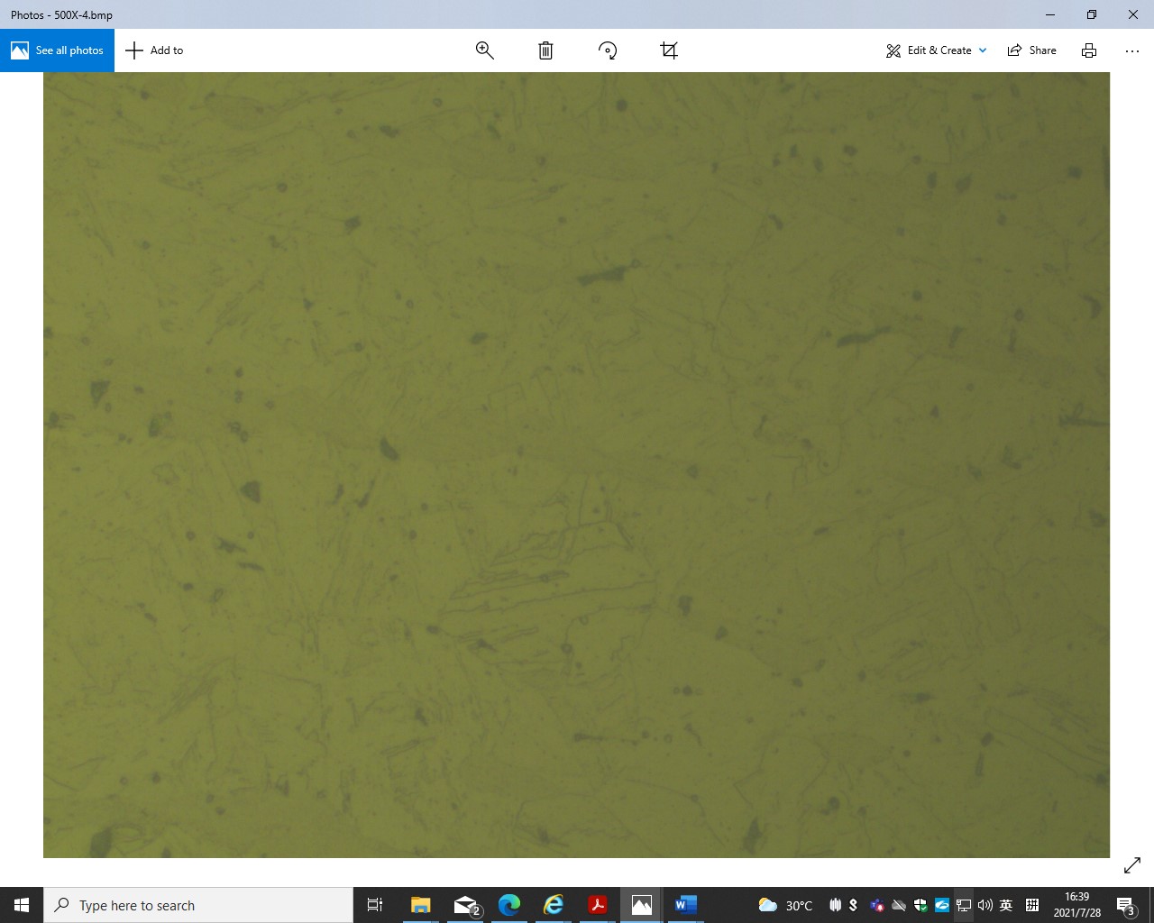

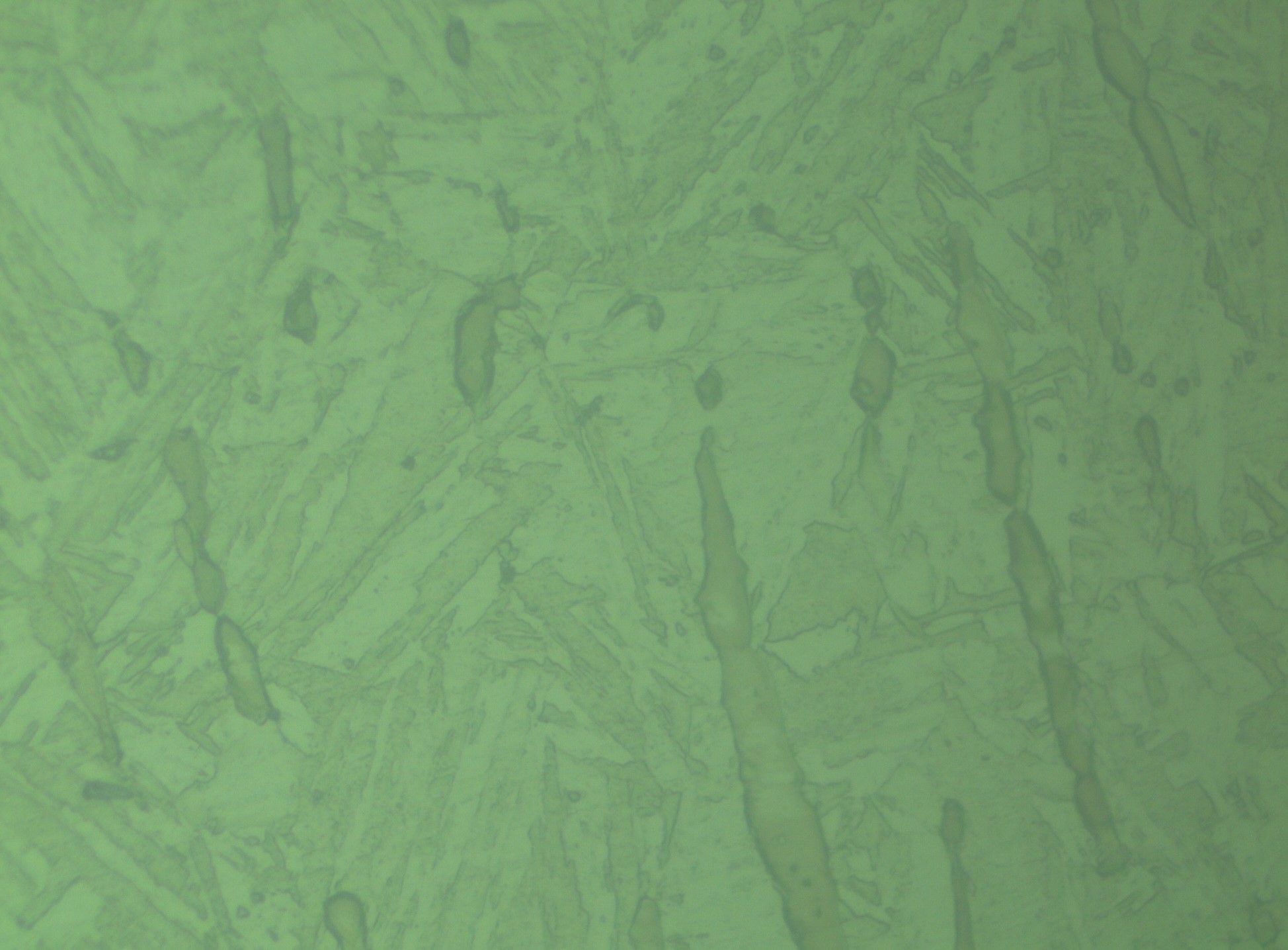

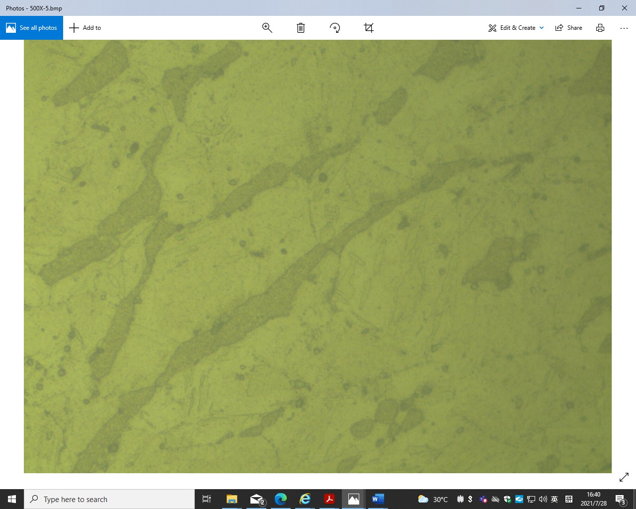

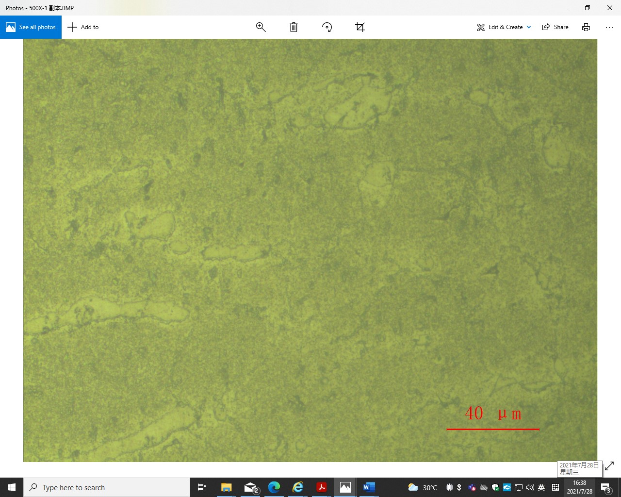

SUS630组织,请老师们帮忙看看是马氏体+铁素体组织吗

 楼主| 发表于 2021-7-28 16:41:01 | 显示全部楼层
由于两种酸腐蚀出来的效果差很多,请老师们帮忙看看到底是什么组织呢~
 楼主| 发表于 2021-7-28 16:41:46 | 显示全部楼层
感觉不太像马氏体组织,硬度大概是30HRC左右,热处理状态未知~
签到天数: 163 天
发表于 2021-8-15 14:09:17 | 显示全部楼层
不像M,基体组织感觉没怎么腐蚀出来,有B的特征。你把样子抛到白板看还有没有长条型的相,如果没有,多数就是高温铁素体。
 楼主| 发表于 2021-8-31 13:40:03 | 显示全部楼层
前段时间一直登录不上网站,重新更换了腐蚀剂,现在能看出来是马氏体+铁素体
