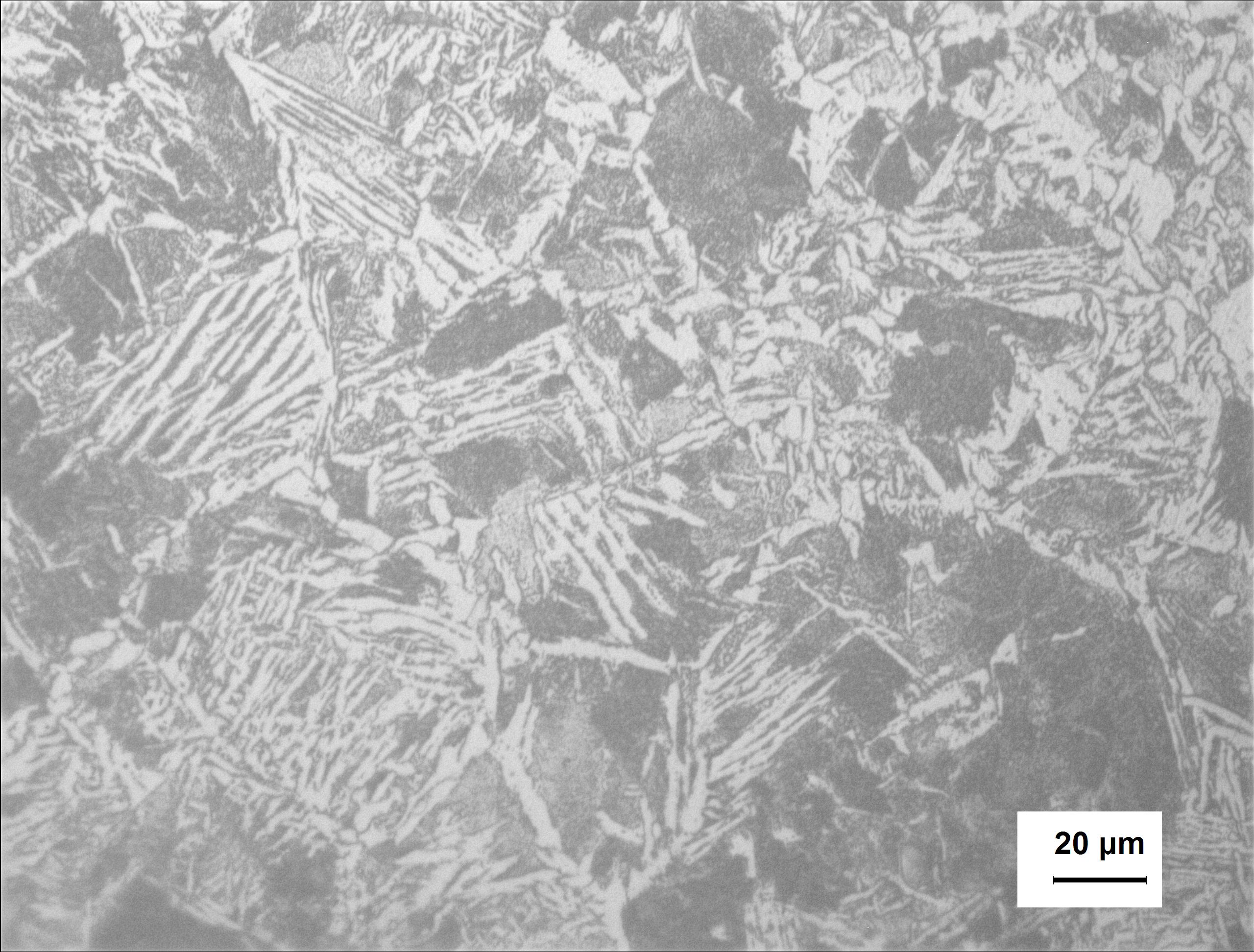

哪位大神帮忙看看这是什么组织,是怎么产生的?材料ASME SA350 Lf2,热处理:调质,谢谢~

你这魏氏组织这么严重-46度冲击肯定不合格了,要样子要增加冷速呢,产品壁厚多大?

若想提升冲击值,建议从以下方向入手:
1、锻造工艺方向的改善:
       如加大锻造比,控制好锻造终端温度(向稍低方向走),确保一定深度范围内的锻后晶粒度得到进一步细化,同时加大材料内部的密实度。这是提升冲击功的主要手段;
2、热处理工艺改善:
       从冲击功不足的部位的金相图片,说明组织中出现了呈断续的、沿晶分布的、块状集聚的珠光体组织,这属于加热奥氏体化程度不足(或温度偏低、或保温时间不足)和冷却能力欠佳的共同结果。因此,若不提升奥氏体化温度,对直径500的锻件应在预热(此材料预热温度可提升至700度)充分的情况下迅速加热至奥氏体化温度,保温时间可适当延长10%。以达到充分奥氏体化并控制晶粒度的长大,为后续提升冲击功打下基础;
      随后的冷却速度在原基础上适当加大,使锻件的一定深度区域材料在冷却过程进一步得到更充分的固溶效果。再经高温回火时,析出相呈弥散分布在材料内部。
       若如此,冲击功必升。
我以前也碰到过这种问题,上面转自论坛内热处理高工西渡高速钢 在2017/5/5发言,希望对你有帮助
这个为什么是魏氏组织啊,魏氏组织不是在100倍镜头下看到的吗,这个都已经是500倍镜头下了啊
