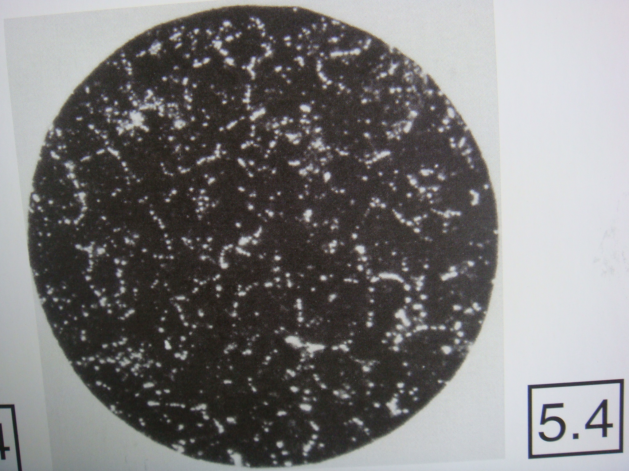

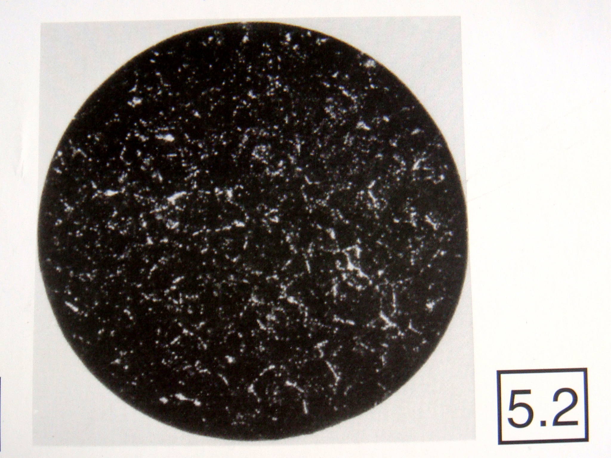

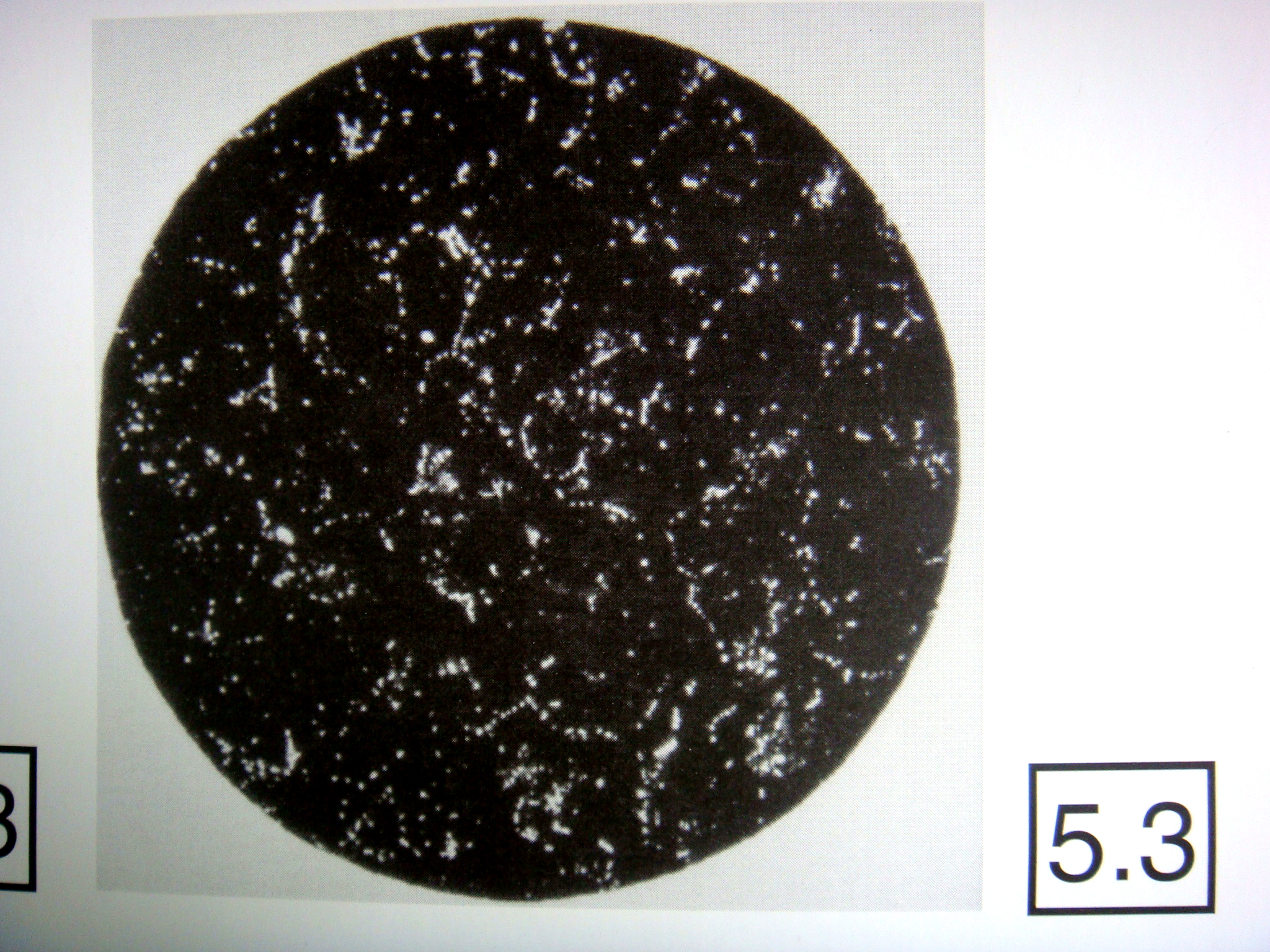

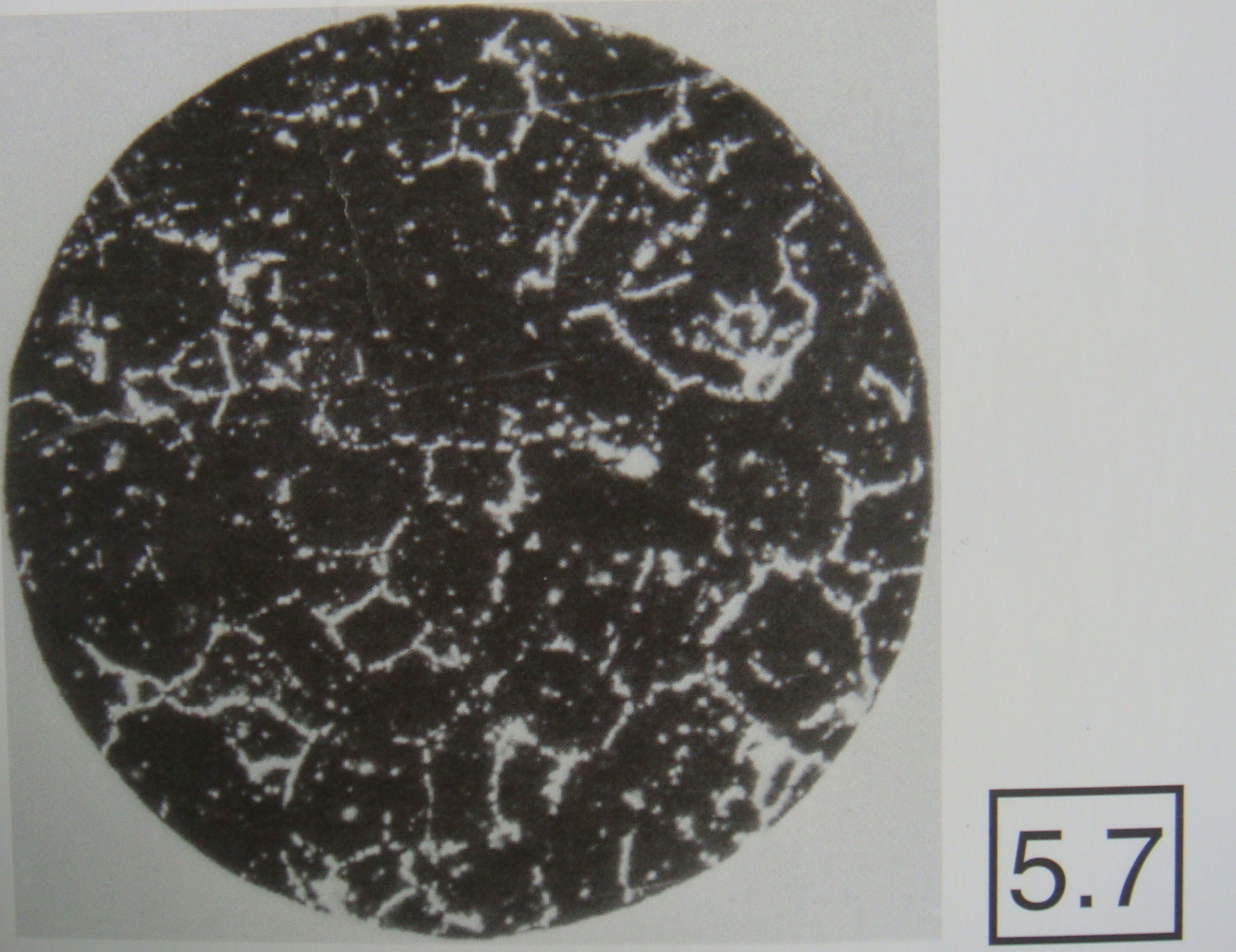

轴承钢产品中碳化物网状的评级,国标是放大500倍评定碳化物网的封闭程度;而国际标准SEP1520中则是放大200倍评定网的厚度、封闭程度;感觉国标要求相对比较严苛;因为平常经常使用这二个标准,在实际评级时很烦恼。

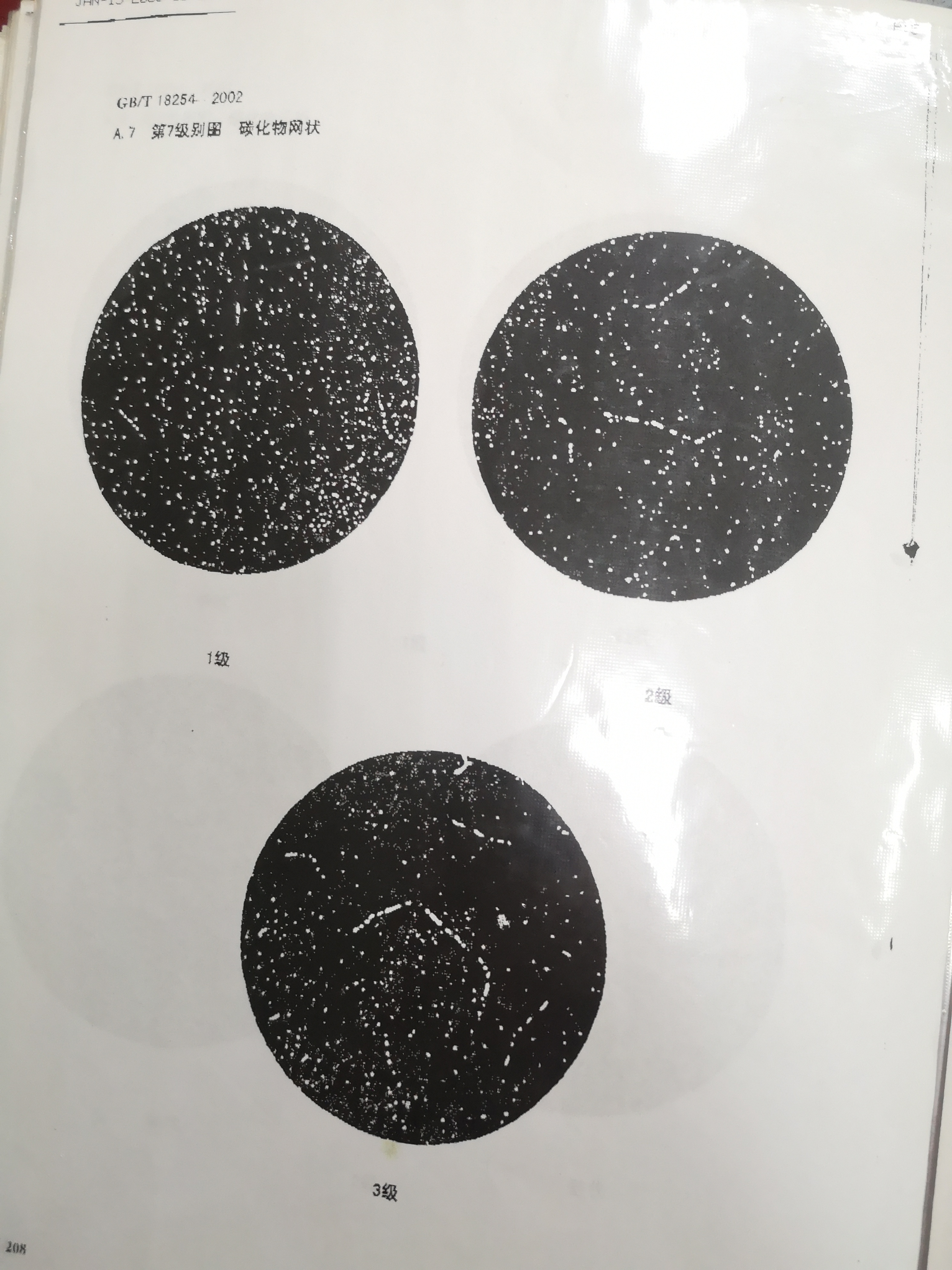

SEP 1520并不是只针对于高碳铬轴承钢。5系一般用于淬火条件,例如格特拉克的渗碳的碳化物网状也是要按5系列评价,还有就是像舍弗勒的碳氮共渗后网状也是按5系去评价。
还有我看18254-2016版本的网状已经分球化退火(500x)、热锻加软化退火的网状了(200x)。你发的图片应该还是2002版的。

和你意见一致,认为国标18254要求严很多,特别是我们使用大直径原材料钢棒,锻造退火后如果按照国标18254检验网状很难合格

我认为SEP1520中放大200倍评级图是适用未经过球化退火的钢材,相当于GB18254第七级别图
现在很多公司在淬回火后也用SEP1520的.
