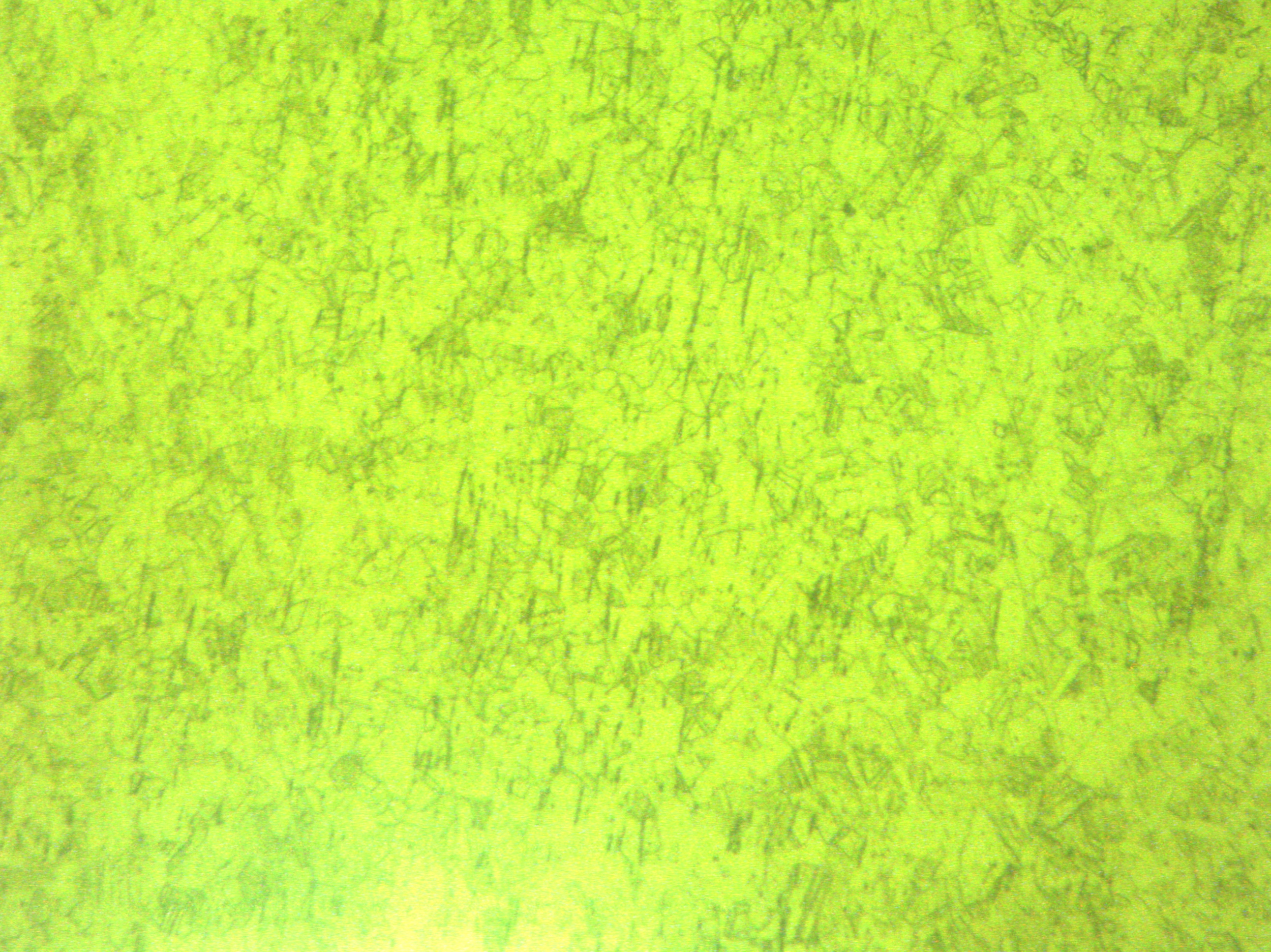

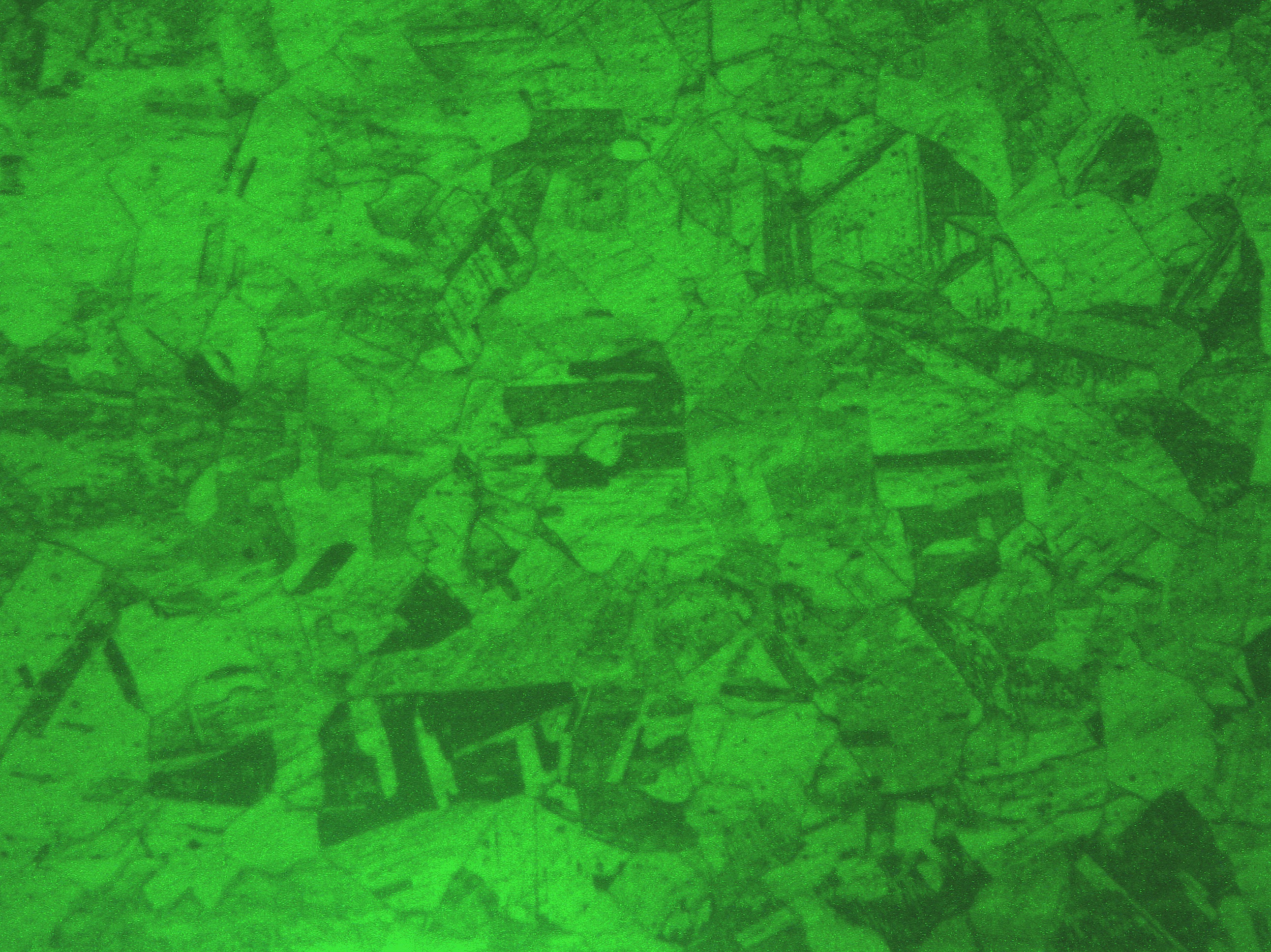

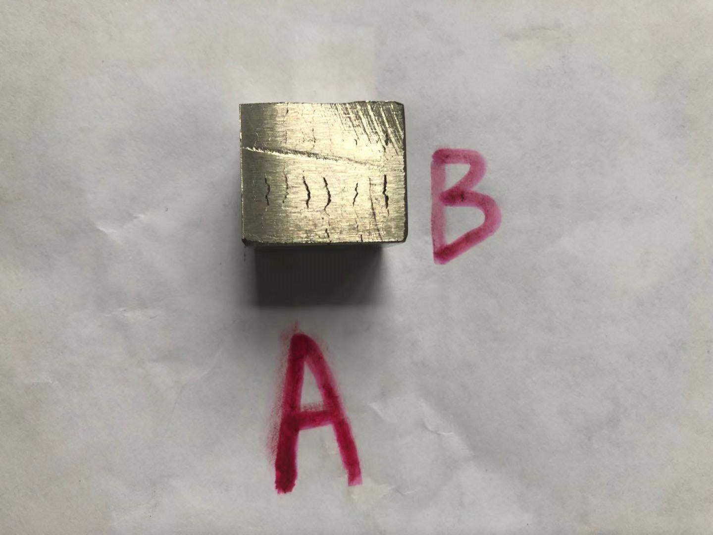

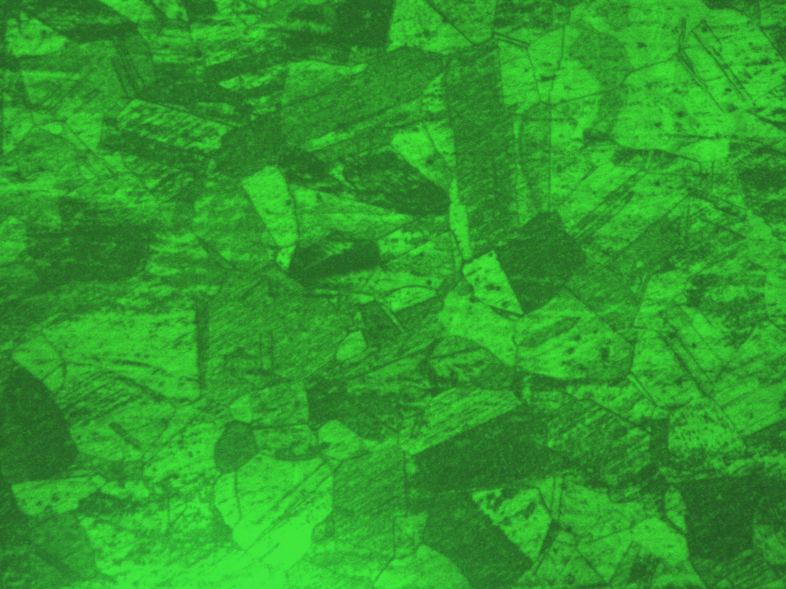

晶粒内部出现多条黑色平行线,一直认为是马氏体,可是硬度又是正常的,请大家帮我分析一下黑色组织到底是什么?

你这个 经过哪种工艺的热处理  要写清楚,方便论坛里的专家们分析,然后 你这都是100倍的放大倍率 怎么看?没有高倍的图片么

奥氏体不锈钢,平行线是孪晶线吧?黑色是孪晶两侧位向不同造成的?

看着像是孪晶,仅供参考

纵向检测呈黑色条状的铁素体组织。用GB/T 13305FeCl3盐酸溶液浅腐蚀确定是不是铁素体
发表于 2021-9-22 13:46:54 | 显示全部楼层
颜色不同应该是晶粒的位相不同造成的,感觉不是马氏体组织

第三张图片是不是在基体上有很多条状铁素体,这个对于S32168来说不正常

也许是抛光不到位引起的假像---------------------------------------
