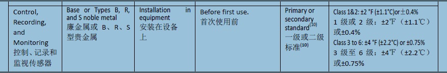

发表于 2021-10-23 08:29:21 | 显示全部楼层
感谢截图我的PPT
首次使用前校准
后期需要定期更换或者基于SAT和TUS测试的结果进行更换,参考AMS2750F 3.1.4.4

 楼主| 发表于 2021-10-27 13:28:19 | 显示全部楼层
守门员 发表于 2021-10-23 08:29
感谢截图我的PPT
首次使用前校准
后期需要定期更换或者基于SAT和TUS测试的结果进行更换,参考AMS2750F 3. ...
标准里面关于控温热电偶定期更换的条目在哪个位置?
签到天数: 1638 天
发表于 2021-10-28 09:01:07 | 显示全部楼层
AMS 2750F 3.1.4.4

 楼主| 发表于 2021-12-10 15:05:46 | 显示全部楼层
守门员 发表于 2021-10-28 09:01
AMS 2750F 3.1.4.4
            1111111111111111111111111111111111
没有注明具体周期啊。。
