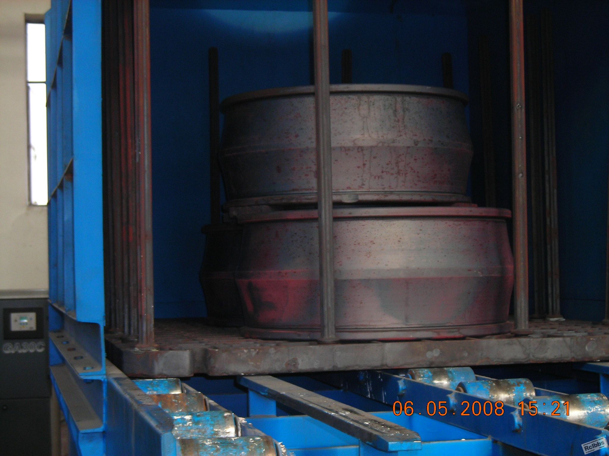

[求助] 轴承套圈表面为什么有暗红色?附图片

回复 19# 天字一号 的帖子
在我调试的设备当中,根据不同品种的轴承要加入不同比例的水。我不知道是不是有的厂家要求硝盐当中是不能含有有水份的?

回18,19,
我们用的是爱协林盐浴炉,干大的尺寸相对多一点,小的尺寸就没有,(不是决对)

回复 21# laoyang 的帖子
有的加水,有的不要求加水,

发表于 2009-2-2 09:29:27 | 显示全部楼层
回复 21# laoyang 的帖子
我们干的是铁路轴承,获得下贝氏组织,两种盐各百分之五十,不含水分

发表于 2010-8-12 09:06:12 | 显示全部楼层
很明显的氧化色

发表于 2010-8-12 16:53:18 | 显示全部楼层
回复 26# 天字一号
    你确定不加水吗?我记得可是加0.5%的水啊,你问下小苏,那片他熟

发表于 2010-8-12 17:06:09 | 显示全部楼层
遇水氧化吧
发表于 2010-8-13 08:28:56 | 显示全部楼层
回复 1# 奥运五环
    红锈又名 red rust。
高温氧化。
1、检查炉体密封性;
2、加热炉气氛(如碳势高);
3、冷却水套泄漏;
4、气氛导入泄漏;
5、检测烧碳气流大(周期影响,延长周期试下);
6、淬火介质含水;
7、是否有脱碳呢,检查下。

发表于 2010-8-13 09:22:34 | 显示全部楼层
喷丸喷一下,就应该掉的差不多了!要是硬度没问题。那应该没有什么大碍

发表于 2010-8-13 17:05:31 | 显示全部楼层
奥运五环 发表于 2009-1-24 05:44
你使用的炉子,肯定是“多用箱式炉盐浴淬火生产线”,这种设备出于安全考虑,淬火室和加热炉是不密封的,也就是说,保护气氛加热,非保护气氛淬火,红热工件离开加热室进入盐浴之前接触空气,产生氧化,造成表面有红色。
但太仓舍弗乐采用相同设备,据说经过多年试验,已解决了这个问题。我只是听说,并未亲眼证实。据说思路是提高气氛中CO含量和CH4值,但道理我也没想明白。

发表于 2010-8-13 17:09:42 | 显示全部楼层
回复 32# 慕山慕水
瓦房店某轴承厂采用同样设备,颜色与你们的相似:

发表于 2010-8-18 14:21:55 | 显示全部楼层
个人认为碳势过高造成的,应对表面用直读光谱法进行成分分析
发表于 2010-8-19 21:45:22 | 显示全部楼层
打一下硬度吧,我们厂也有这样颜色的工件,打硬度发现没淬上火
发表于 2010-8-21 15:59:52 | 显示全部楼层
这个颜色是氧化铁哦,但是你做的炉子是否良好,脱气

发表于 2010-8-31 10:54:43 | 显示全部楼层
根据图片形貌看,套圈出现红色是氧化现象
