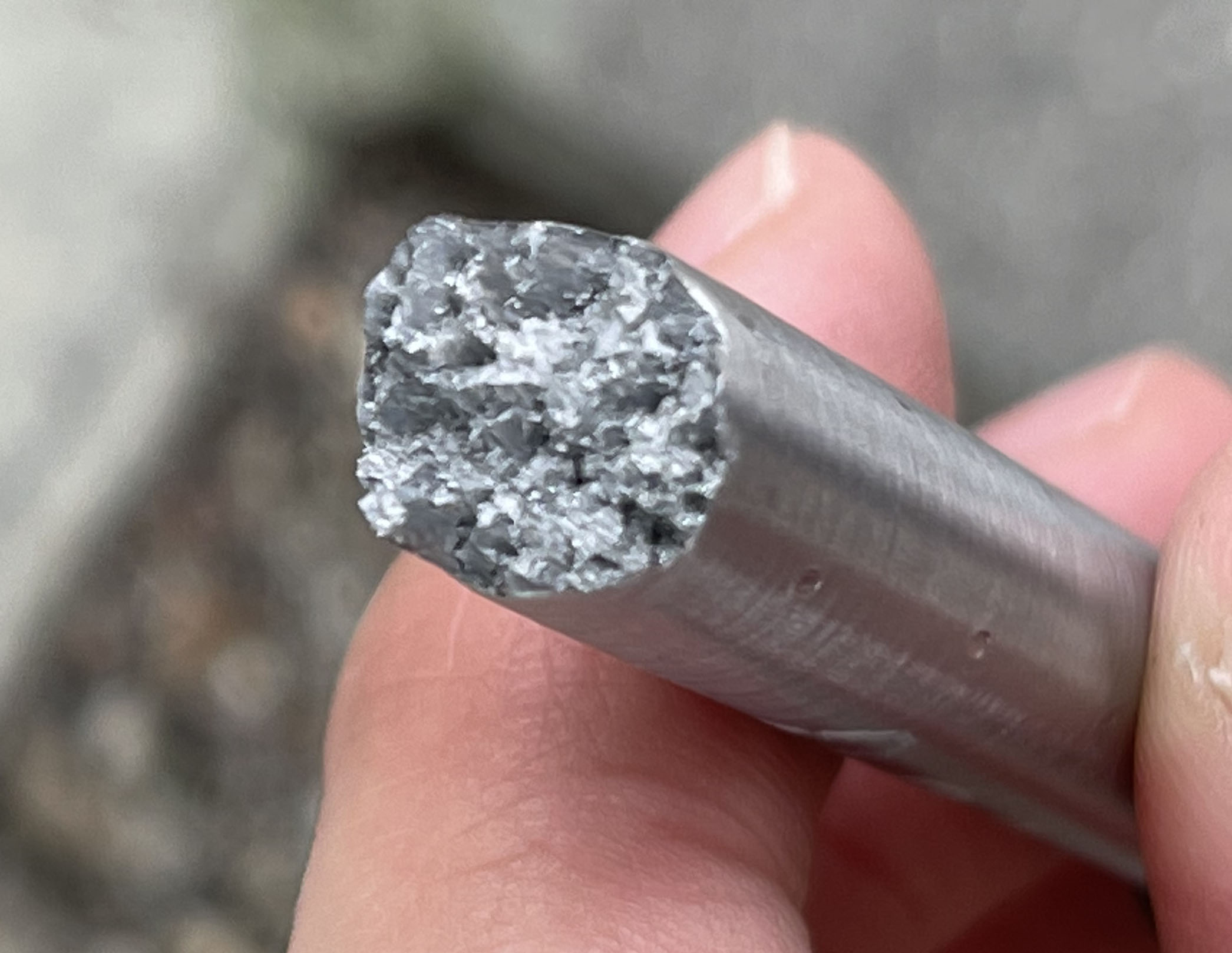

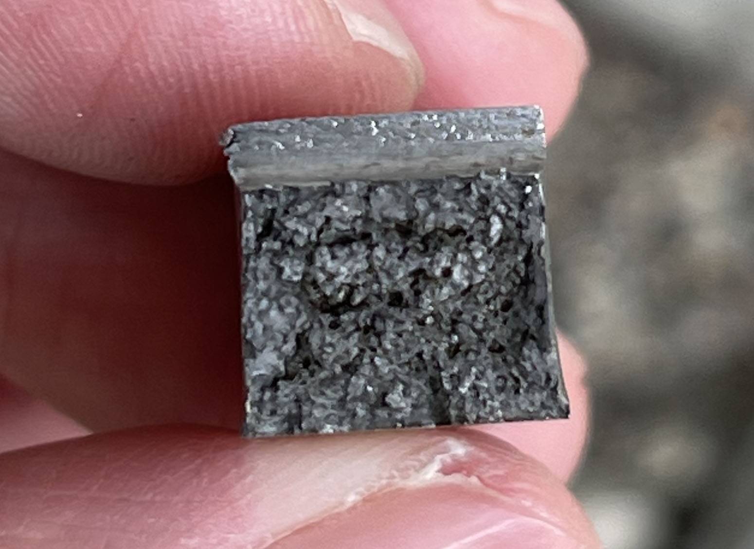

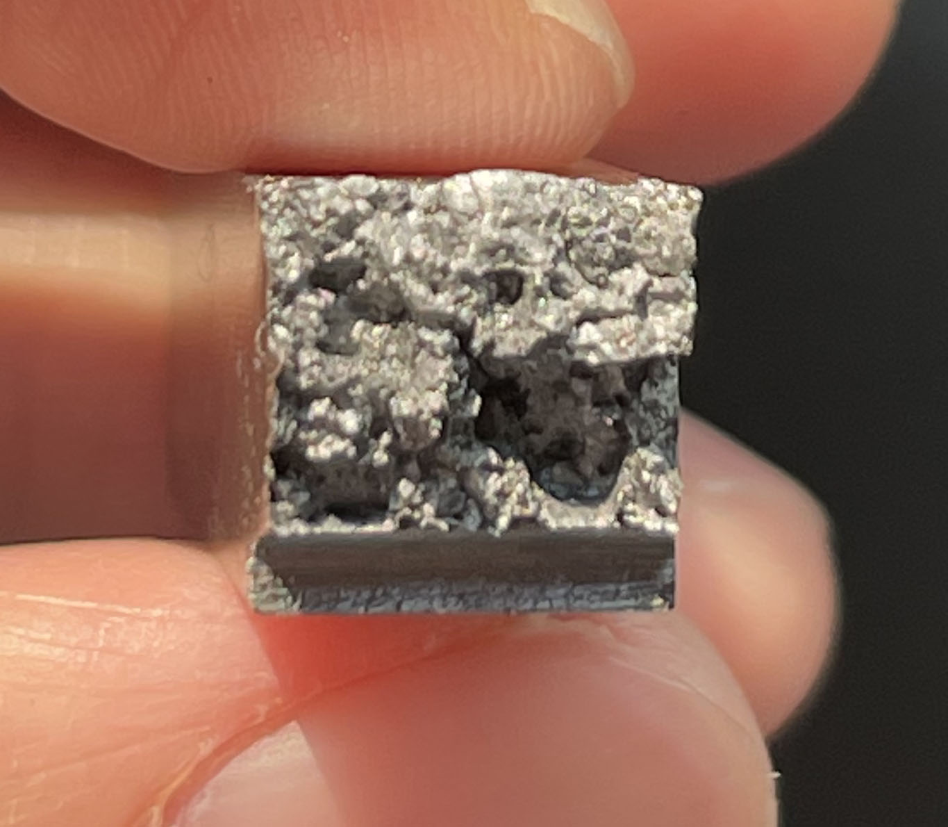

    ZG20CrNiMo材质,正火930,淬火900,回火590,硬度269HB
这断口难看,延伸、收缩和冲击都低,抗拉与屈服却还不错
单从这些图能看出什么原因吗?

建议楼主做一下断口的电镜扫面,看下化学成分,再看下金相组织;根据之前的经验,这种断口对应的是晶粒粗大,当然也不排除夹杂和有害元素超标

感觉像没有做热处理,建议做下宏观和微观金相

这个是锻造的缺陷之一,铸造原奥氏体晶界有AlN薄膜,导致原奥氏体晶界弱化,所以你进行后序热处理,感觉组织细了,但是断裂还是粗晶断口,有条件化学成分、电镜断口、微区能谱做一下。没有的话,先先打打成分,可能铝含量有点高。

不可能晶粒度8.5级,这明显的脆性断口,没有收缩,这玩意你打化学成分看了吗?这玩意不可能是回火S ,回火S不可能韧性那么差,

表层是否有脱碳层,这个材料一般是锻件用的吧

这个断口看上去应该是原材料有问题,导致韧性指标都低。

性能表现和断口图片推测是粗晶,奥氏体晶粒度应该不会有8.5级,可以先做下金相看看晶粒度和组织

应该是材料冶炼缺陷或者回火不到位,我看第三方检测的组织不像回火组织
