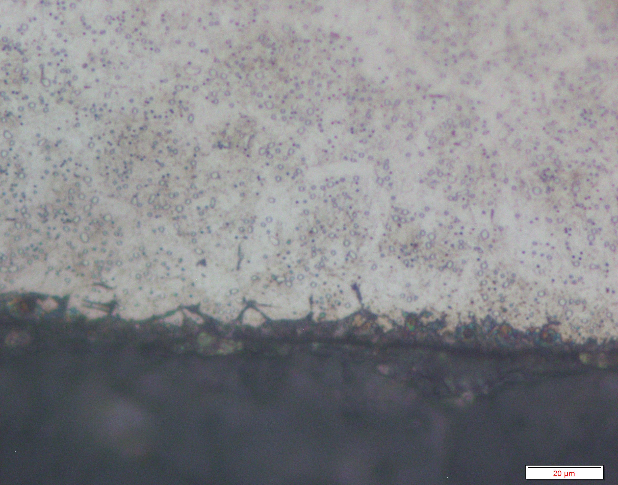

轴承钢850℃淬火;炉内氮基气氛;氧毫伏值1100mv;油槽温度100℃;搅拌10Hz;请教一下是什么原因产生的表面边缘非马组织?

炉内氧含量高了,氮基气氛有没有通入其它富碳介质。

通入20ml/min的丙烷气体!炉内的氧毫伏值只有1020mv。

1020对应过来也就0.13的碳势,那也很低的呢。这样子的话,你碳低肯定异常组织呢。

丙烷进去碳势没起来吗?什么设备,超级渗碳工艺? 炉子里面通甲醇没有?

设备:保护气氛棍底式炉;
气氛:氮基气氛,纯氮气氛时氧毫伏值930mv左右,导入少量丙烷后,氧毫伏值达到1100mv;
炉子里面没有用到甲醇;不是渗碳工艺,只是普通淬火工艺。

1、工件表面是否脱碳?2、氧毫伏值,可以在加丙烷后,调到碳势对应值大于0.6再进炉加工产品;

1、工件表面没有脱碳现象!2、2604仪表的氧毫伏值怎么调到碳势对应的值?

感觉实际碳势远远不止这么一点。感觉没有明显脱碳,主要是表面氧化问题。会不会保护气氛不够或者某处漏气了。

需要C保护气氛, 看看有没有清洗残留

组织上看应该推测是炉内有氧气进入了 ,保护气体流量不足或压力不足。请使用其他方法测定炉内碳势,不要过于相信仪器显示值。请参考CQI-9的规定要求进行碳势测定。如果设备是真空炉的话,需要确认中真空度是否满足。

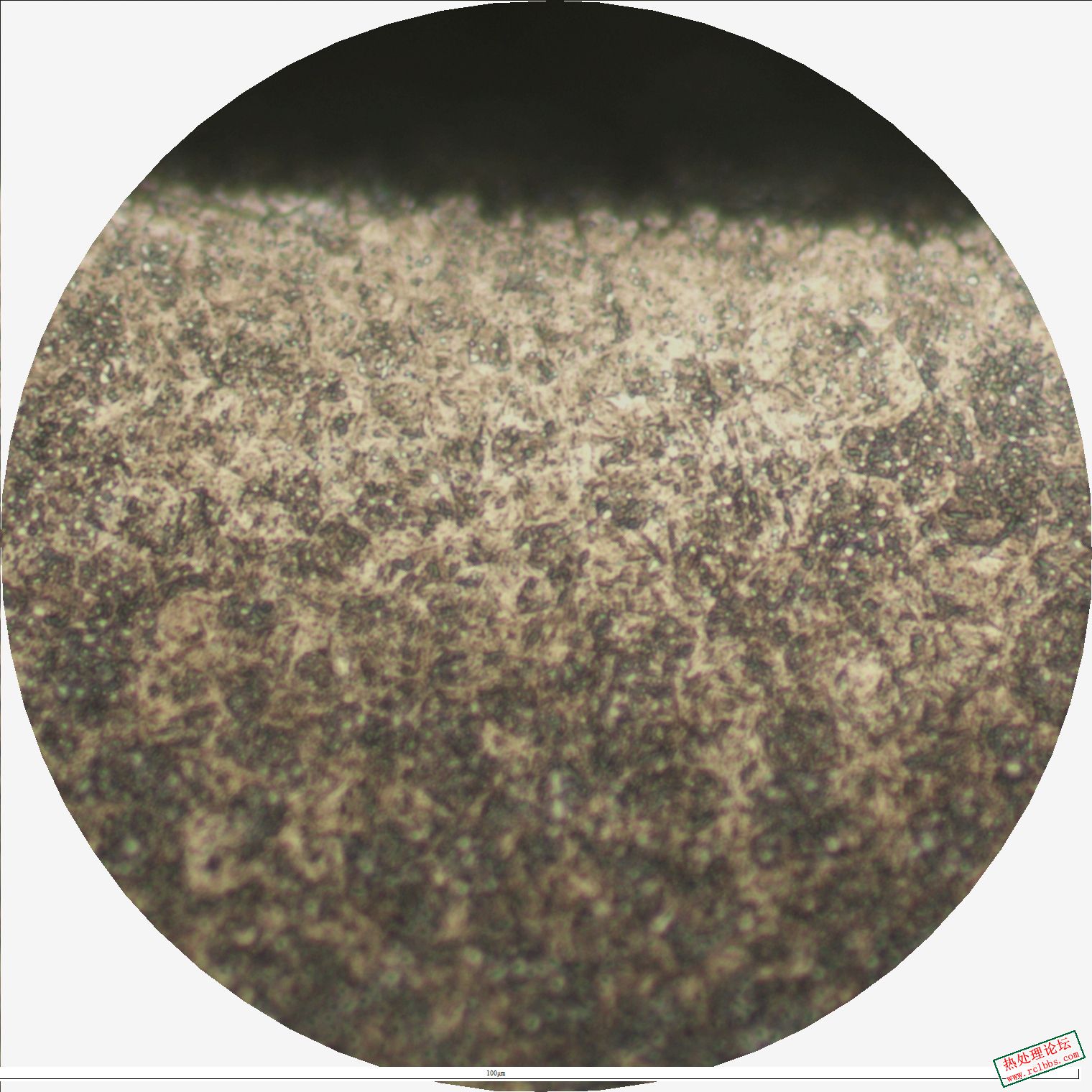

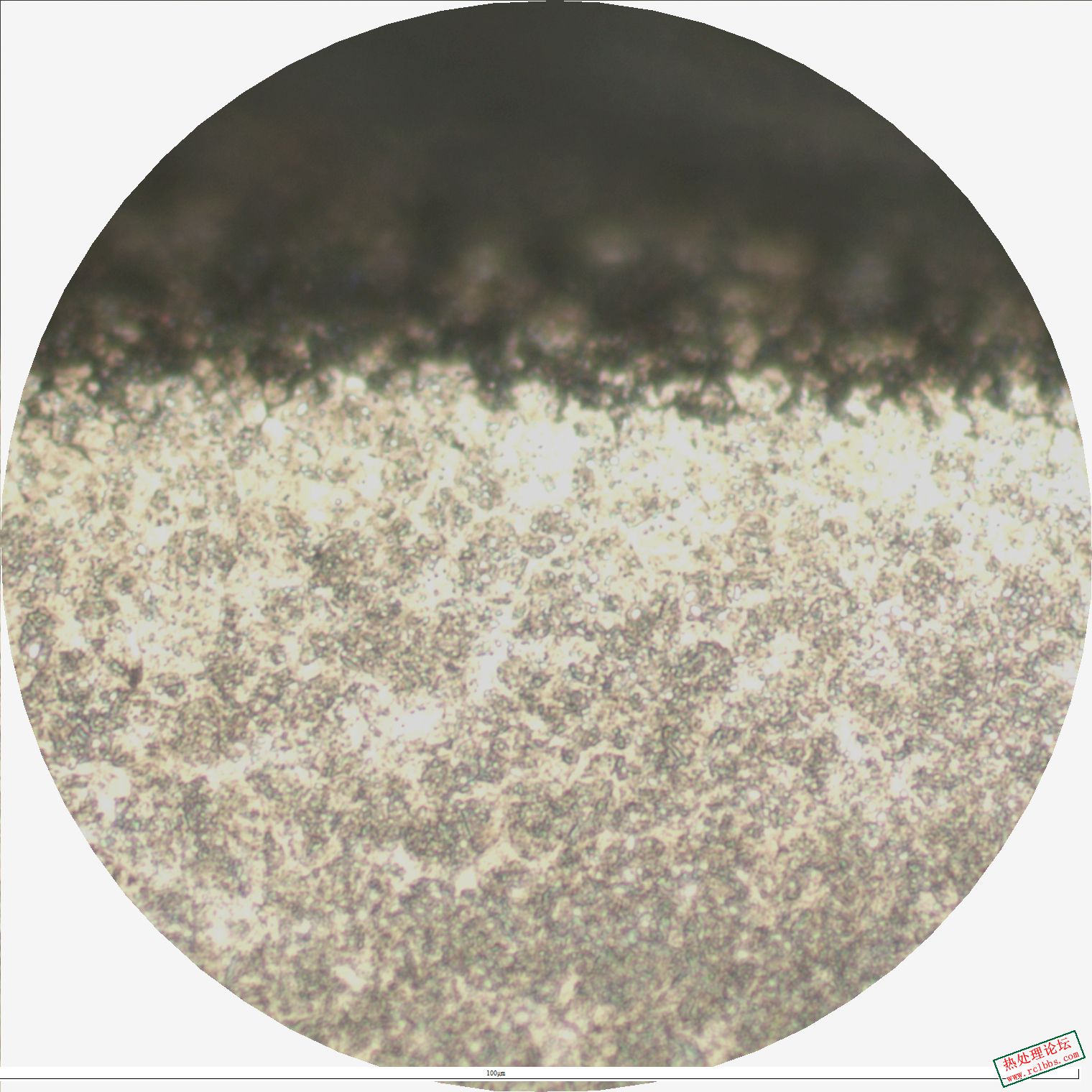

看看我这个是什么组织?
