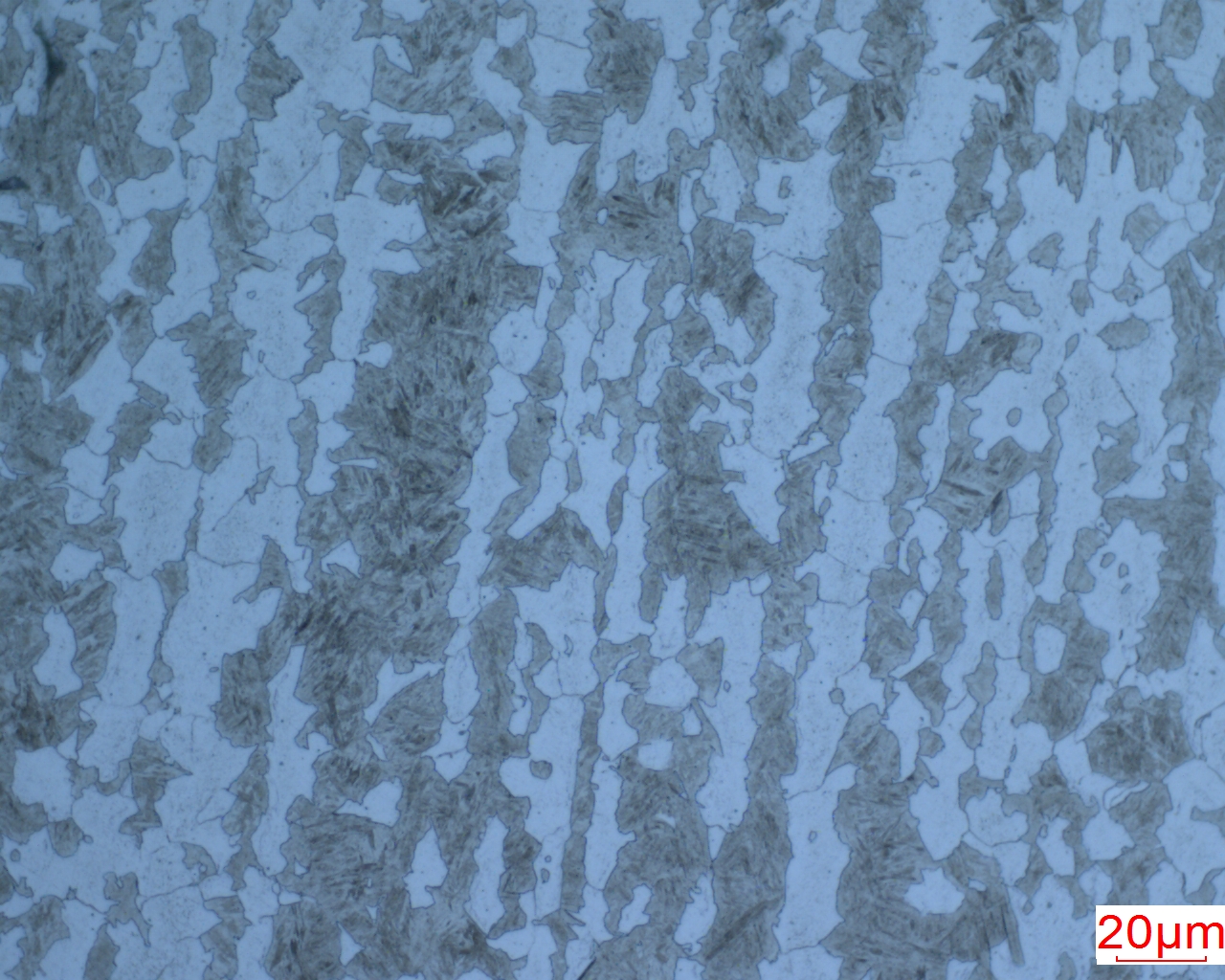

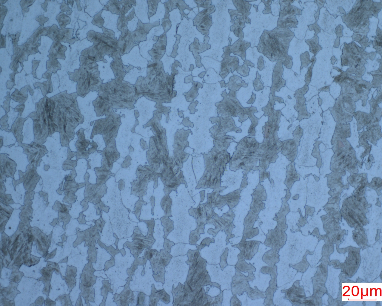

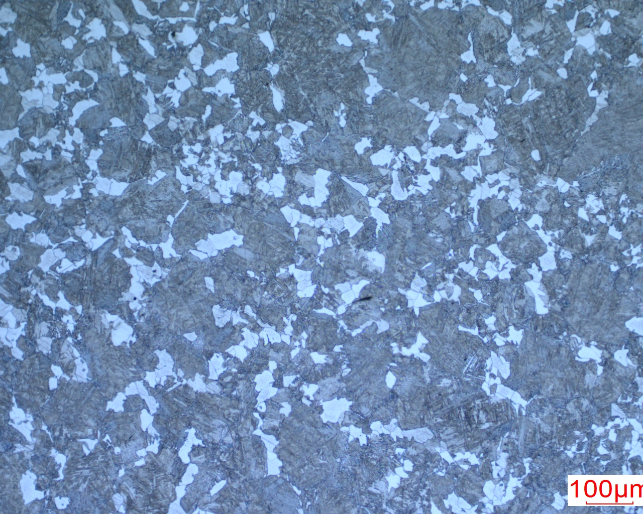

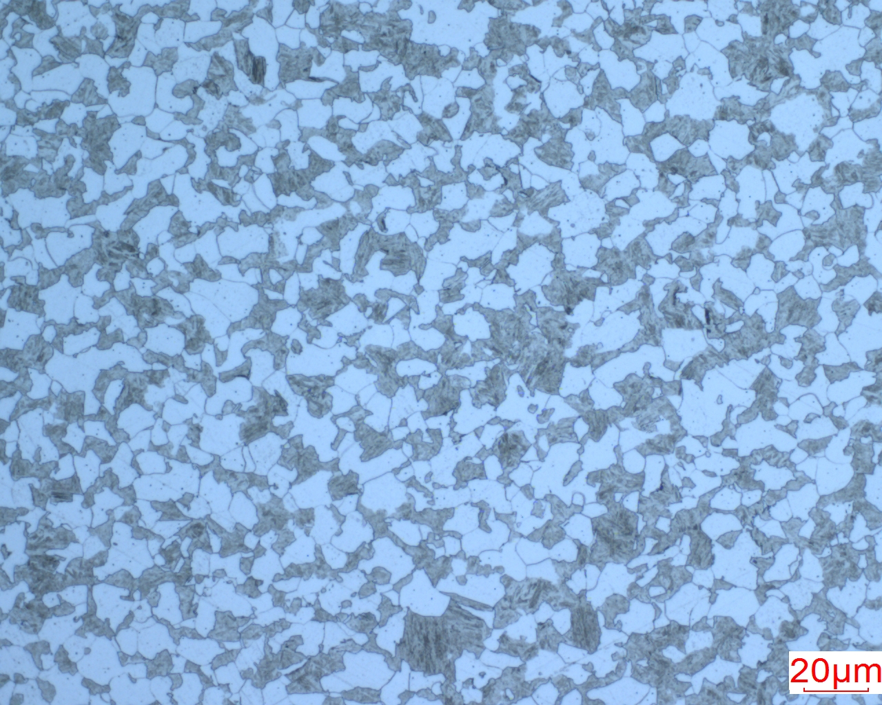

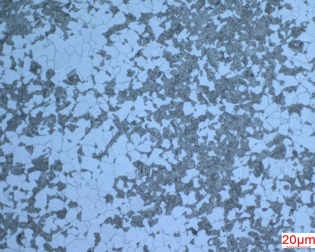

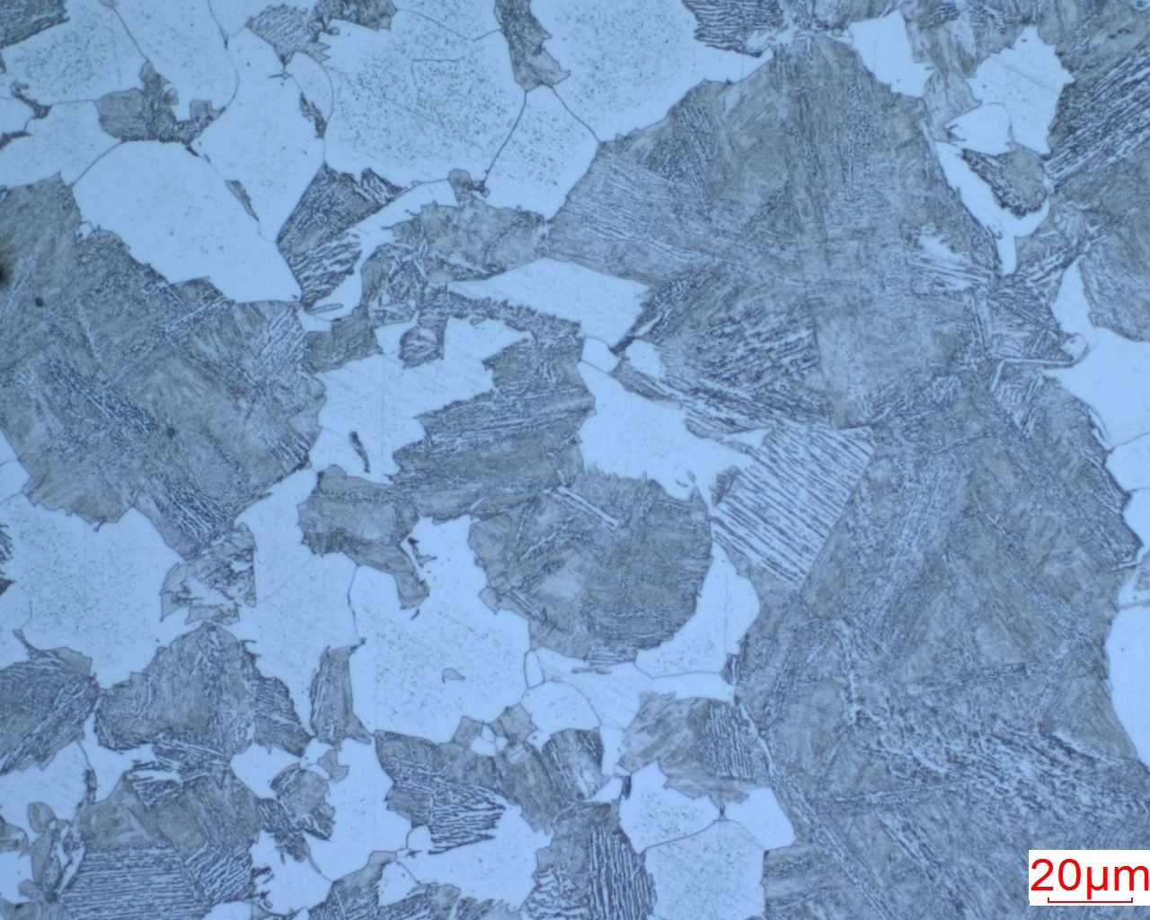

发表于 2022-6-1 07:58:24 | 显示全部楼层
再来几组图片,大家觉得这些图片又是什么铁素体呢。
签到天数: 2171 天
发表于 2022-6-1 08:01:46 | 显示全部楼层
hfc12345 发表于 2022-6-1 07:49
按照你的那种说法其实也是未溶铁素体,先是缓降温析出铁素体,再是温度不够和保温时间短导致先析出铁素体 ...
我想表达的一个意思是,加热温度不够,还有缓慢降温会析出铁素体,有时候还真不一定看得很准,但是有一点是明确的,那就是肯定不是淬火动作过程析出的,换个意思讲就是淬火前是不完全奥氏体,不完全奥氏化不就是相当于亚温淬火。淬火前是奥氏体+块状铁素体,又这个反推工艺,一下子就能把问题找出来。
