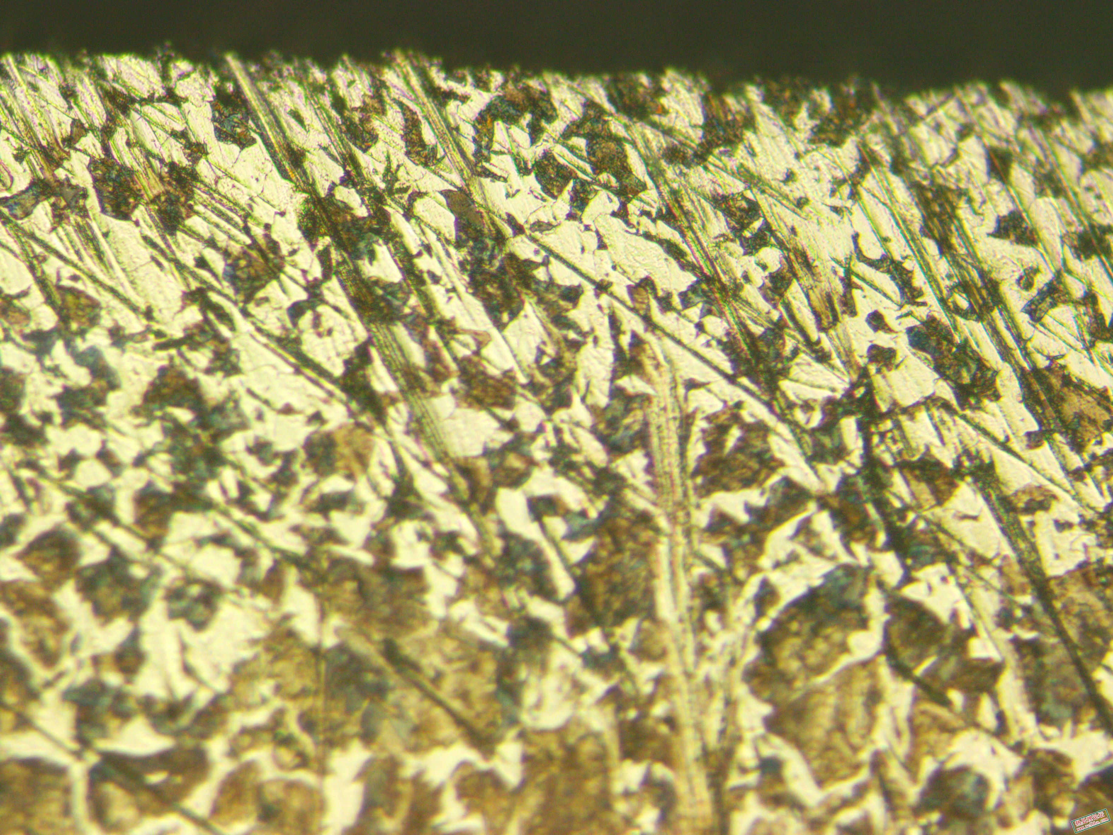

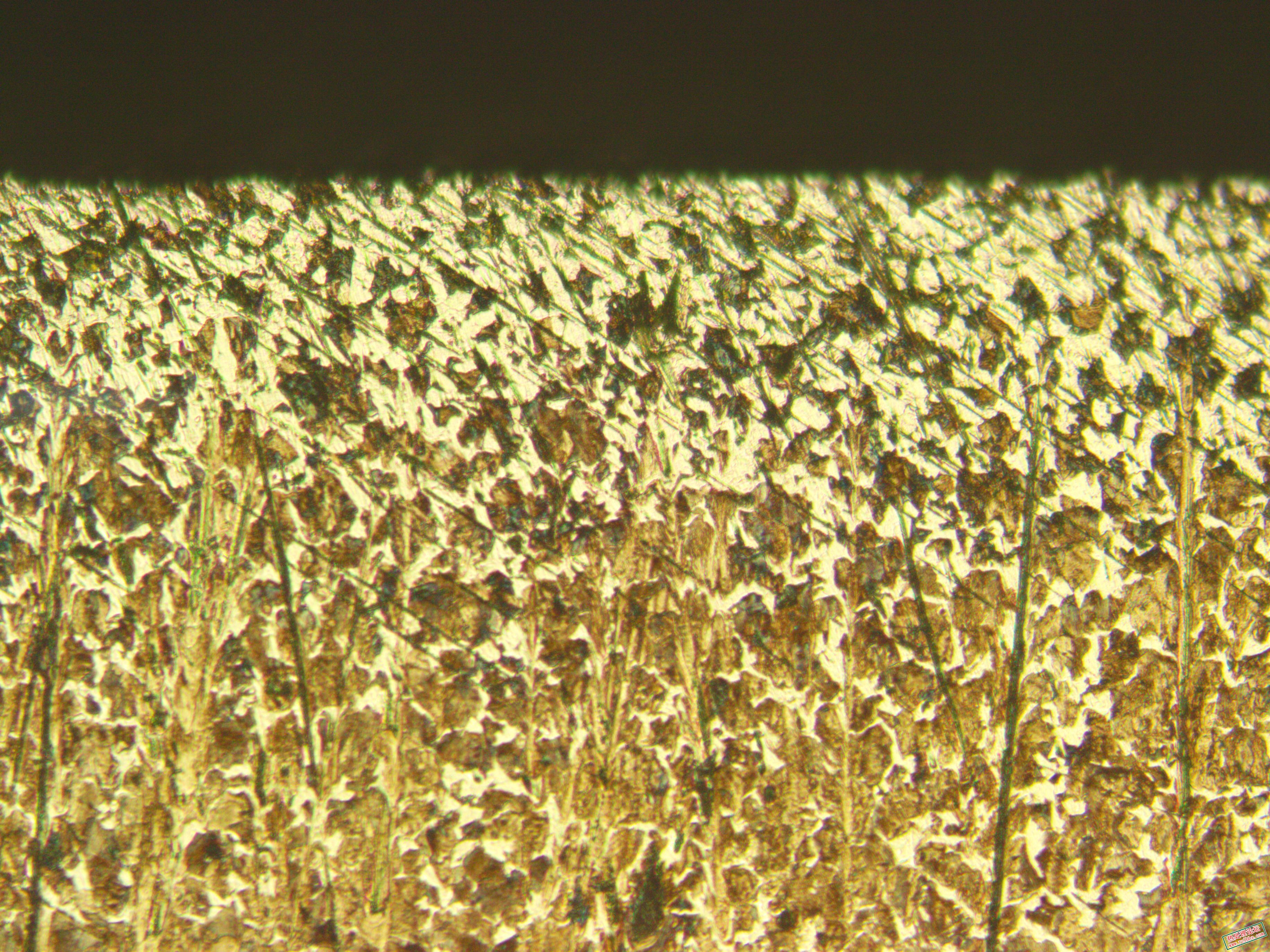

表面X100

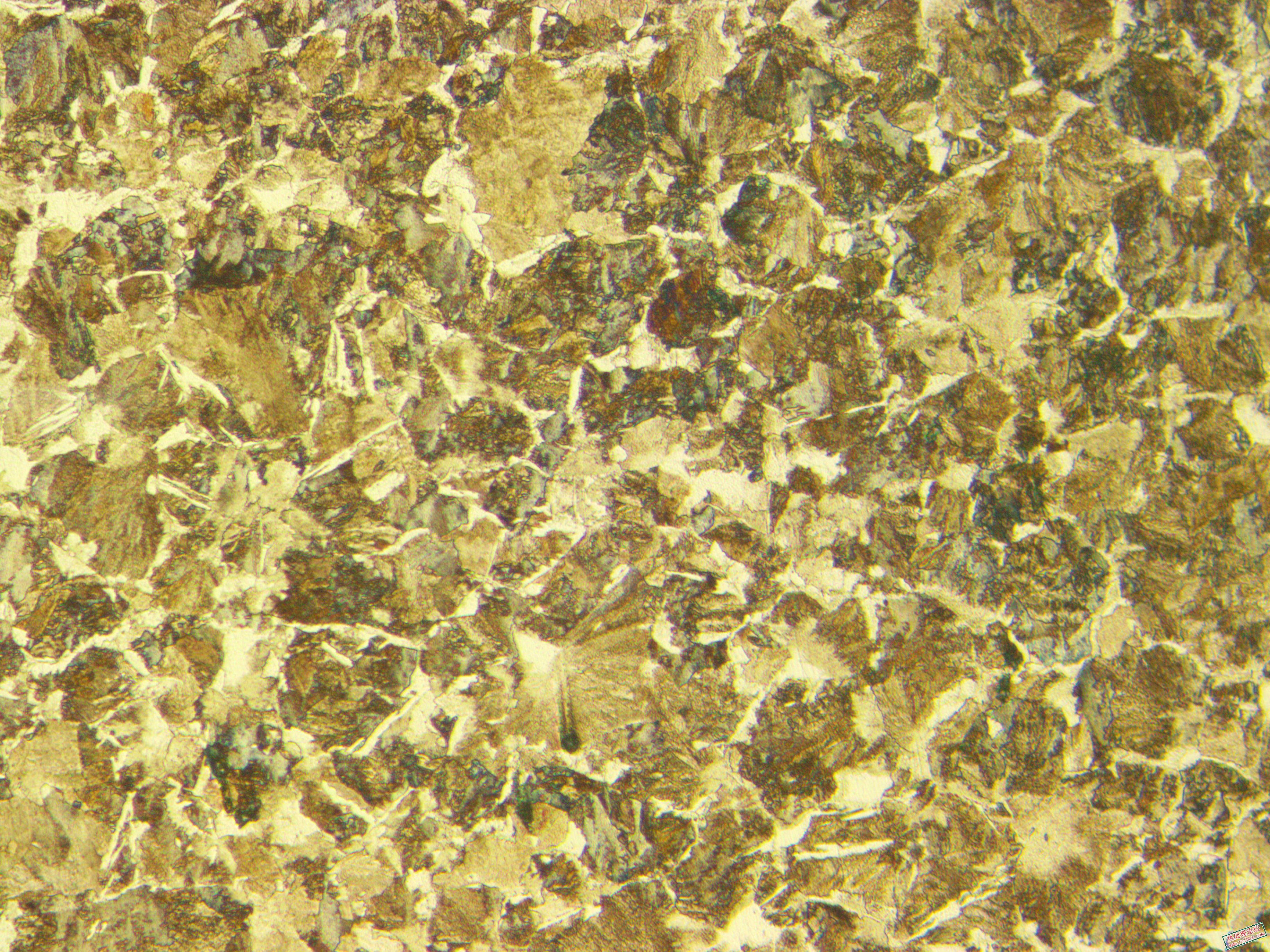

表面X200

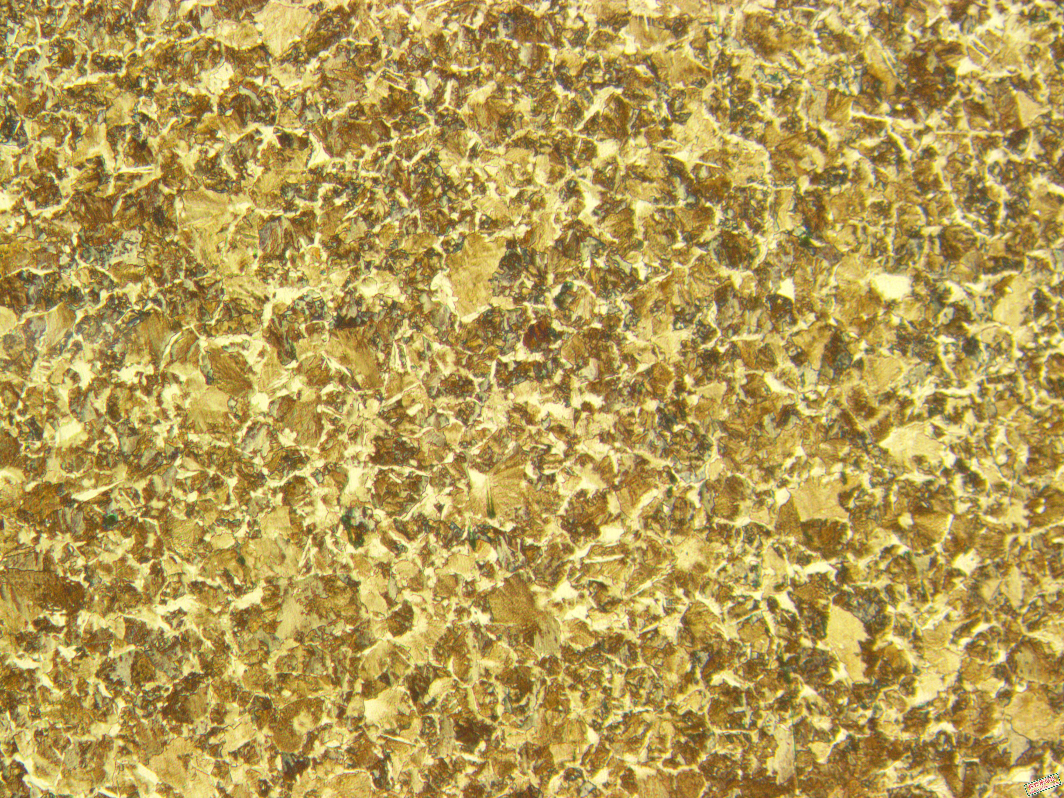

芯部X100

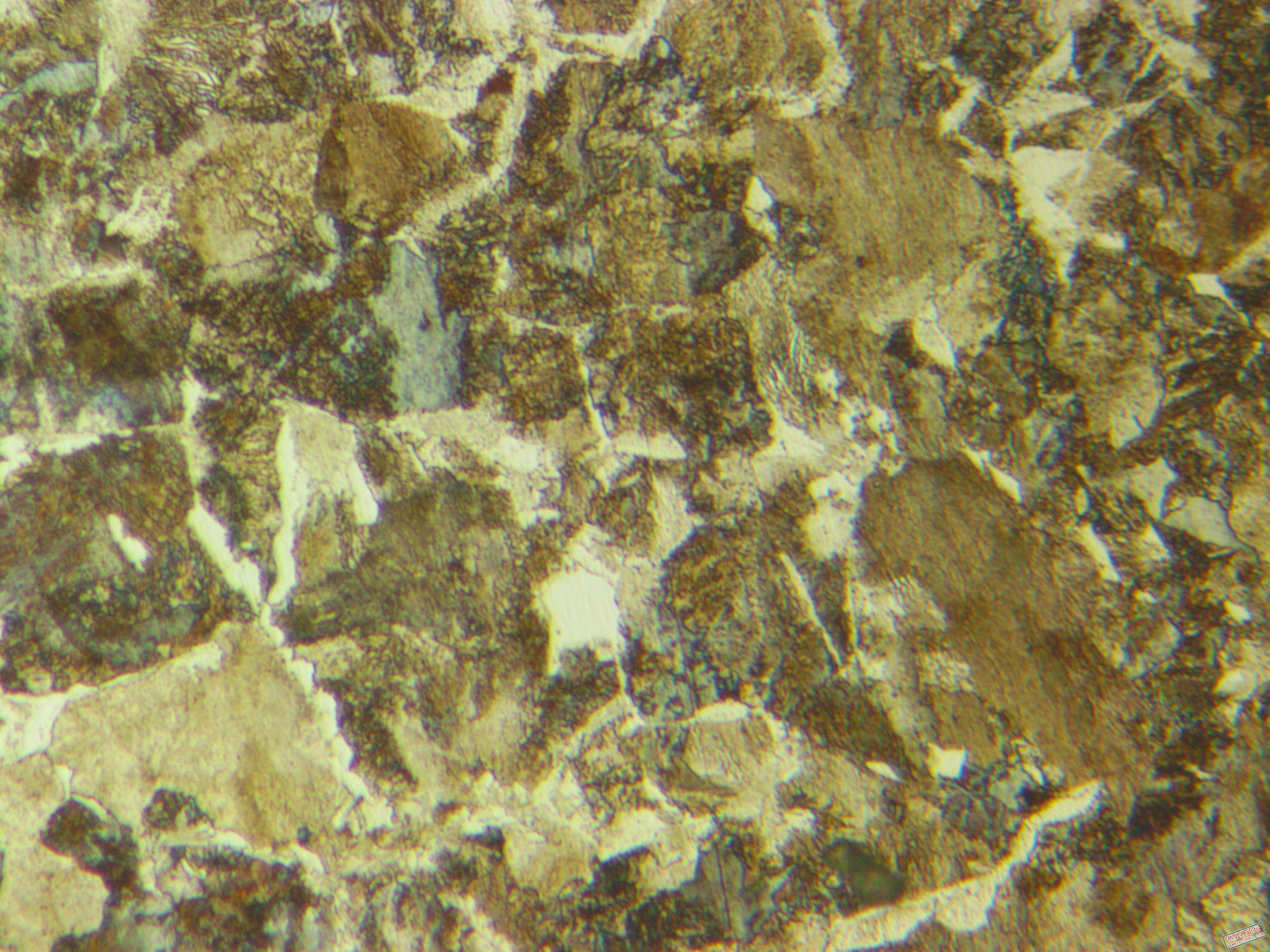

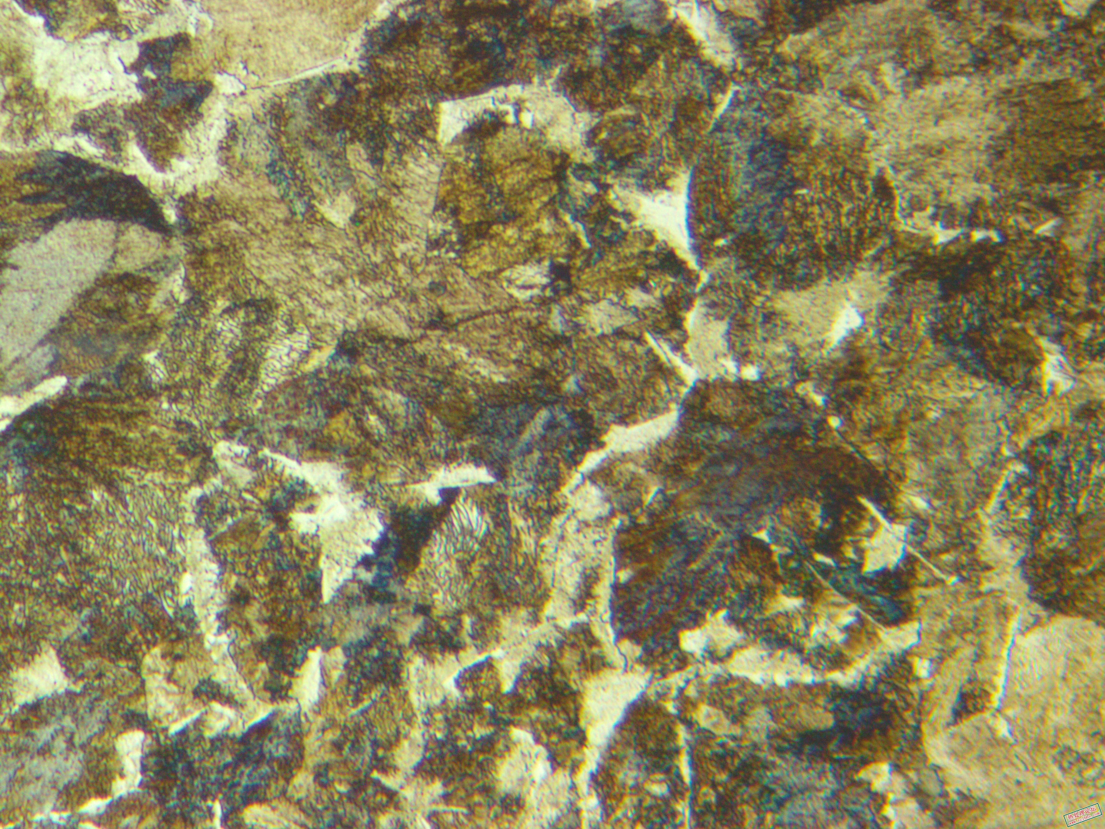

芯部X200
芯部X500

问题:
1,网状F,是否是温降有问题?
2,表面为啥出现大块状连续F?
3,X500里面的晶粒内黄褐色斑块是否是细珠光体?
4,等温转变温度,根据材质粗略模拟一下C点温度应该在650℃偏上一点,大家做过的温度设多少?

发表于 2022-6-21 17:19:06 | 显示全部楼层
铁素体我觉得是降温中冷速慢了,铁素体析出,查查看是不是跟装炉位置有关系

表面连续块状铁素体是不是脱碳了

表面连续块状铁素体是不是脱碳了
也有可能吧,等温正火第一次碰到这种情况。
签到天数: 282 天
发表于 2022-6-22 09:02:13 | 显示全部楼层
表面铁素体含量过多,有轻微脱碳吧。

网状F应该是冷却的问题,

发表于 2022-7-1 17:38:43 | 显示全部楼层
猜测是温度问题,冷却过程应该看Ar3吧,冷速越快,与实际A1、A3偏离越多。

心部网状是正火冷速太慢问题,表面明显是脱碳
