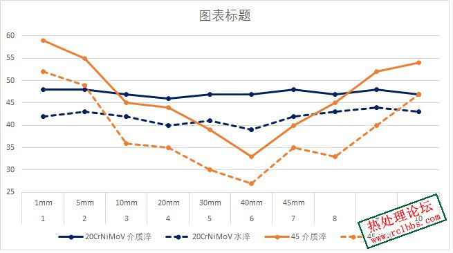

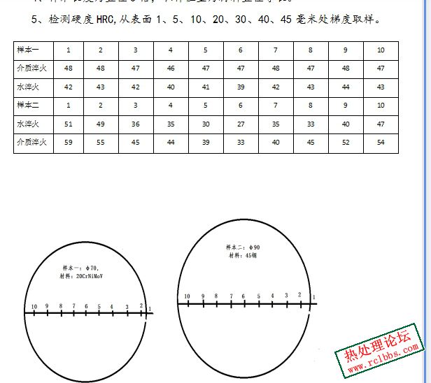

,45钢(830)和20CrNiMoV(910)合金钢淬硬层试验,回火后,心部表面硬度差在20HB以内

不必拘泥你一、一对应,也许就是不想让你看到,其实就是让你看一下工艺的对淬透能力的影响。
介质冷却能力强于水。

你这个题目没有任何意义,45#钢可以参考国标,你这个20号合金钢范围就大了,怎么也要把材料成分写出来吧

图内有材料名称,这个45钢淬透性怎么样,我这边这个材料调质3000一吨,你们那边什么价

不知道你这个1,2,3,4.。。。。10是什么意思?十个位置与1,5,10,20,30,40,45七个位置或者1+6*2=13个位置也对不上啊。
