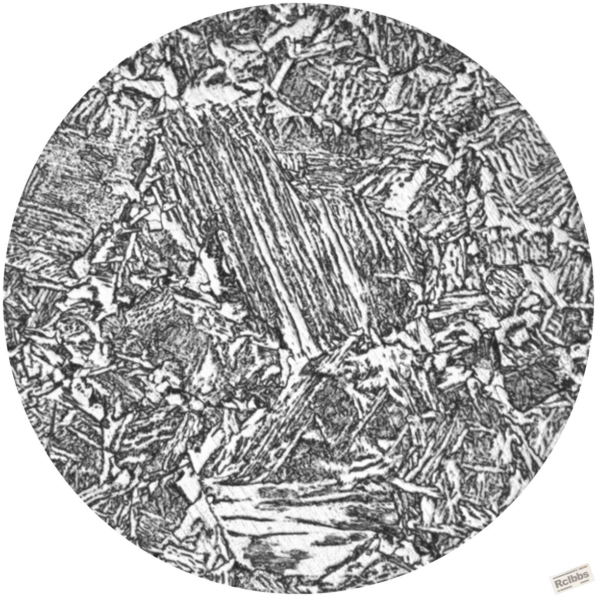

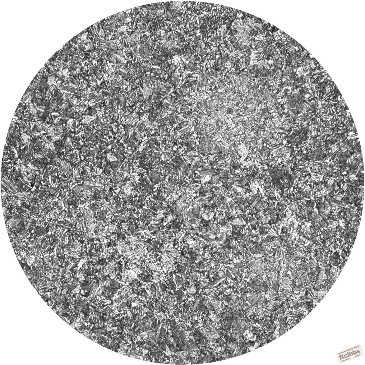

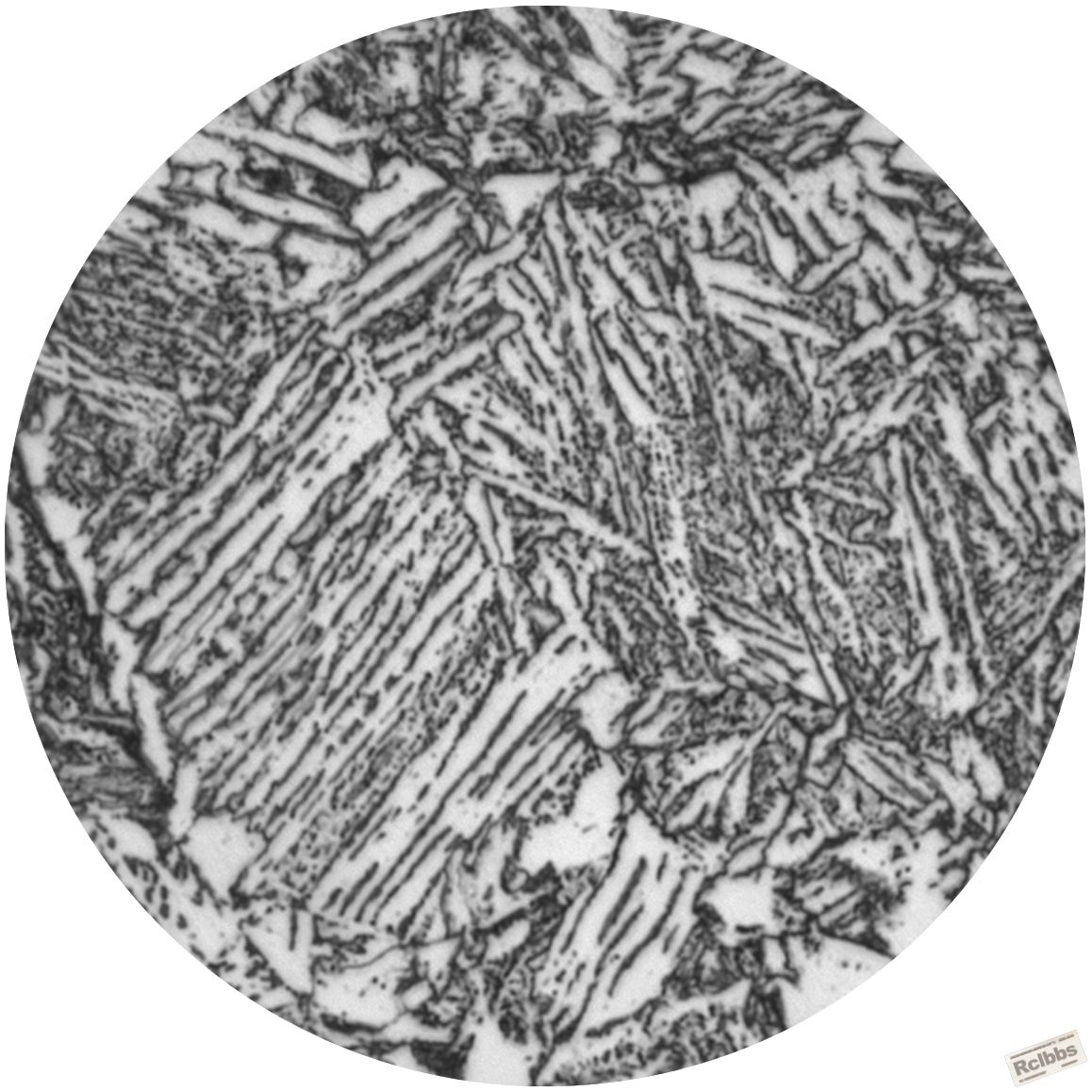

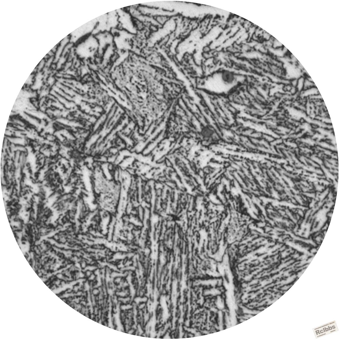

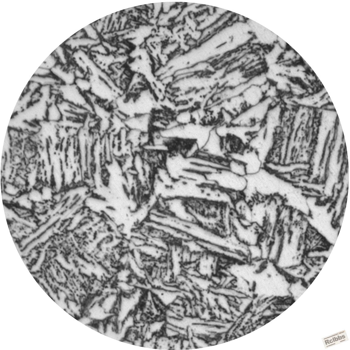

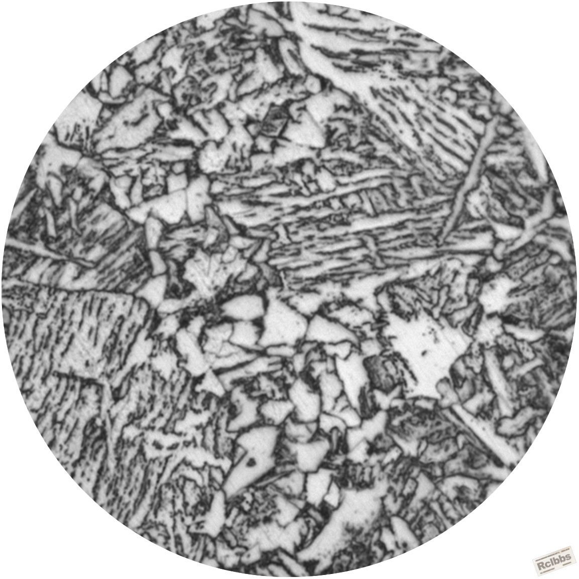

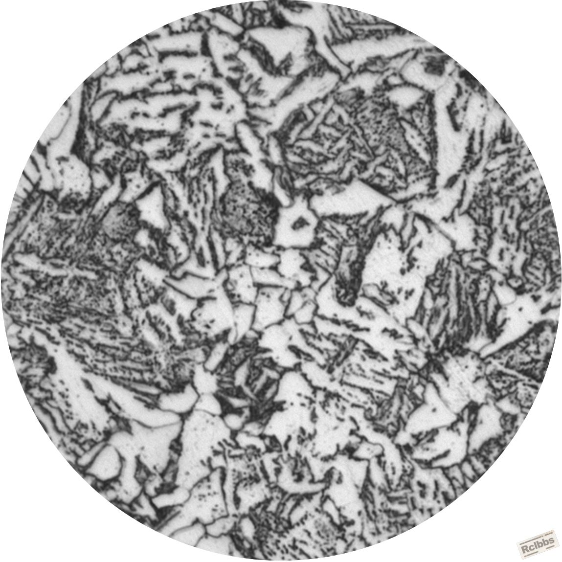

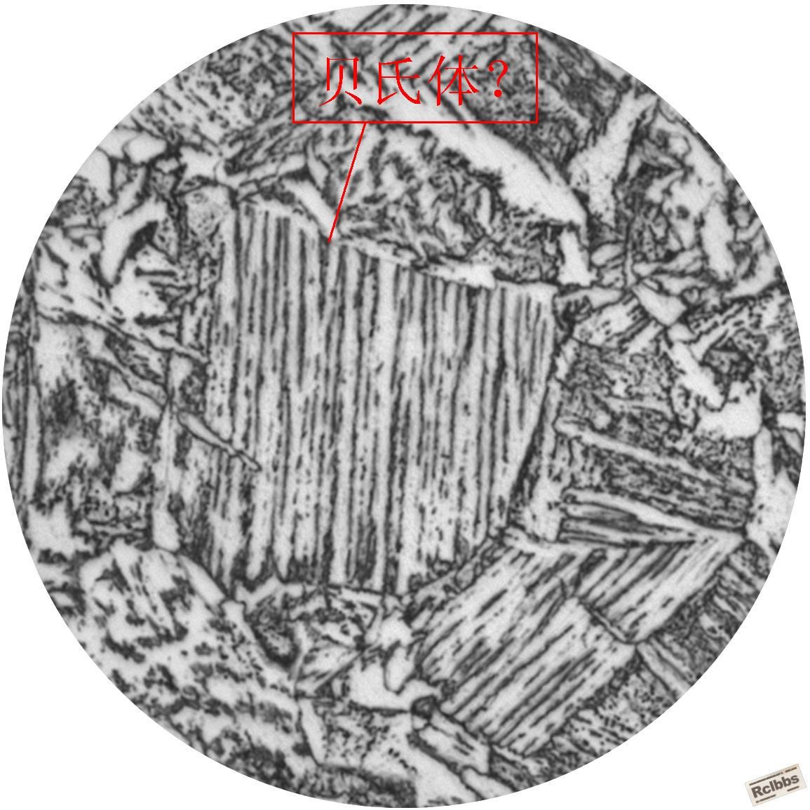

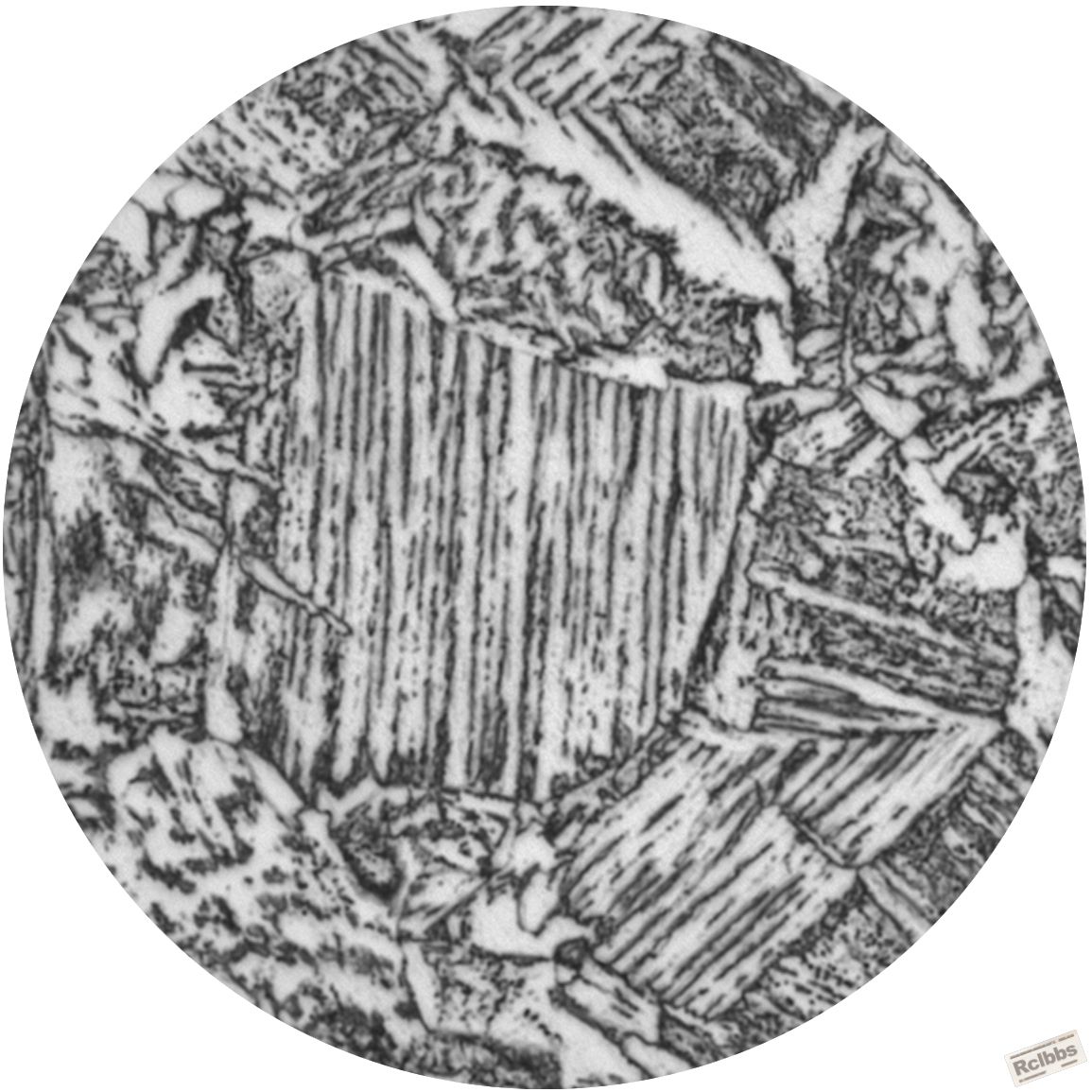

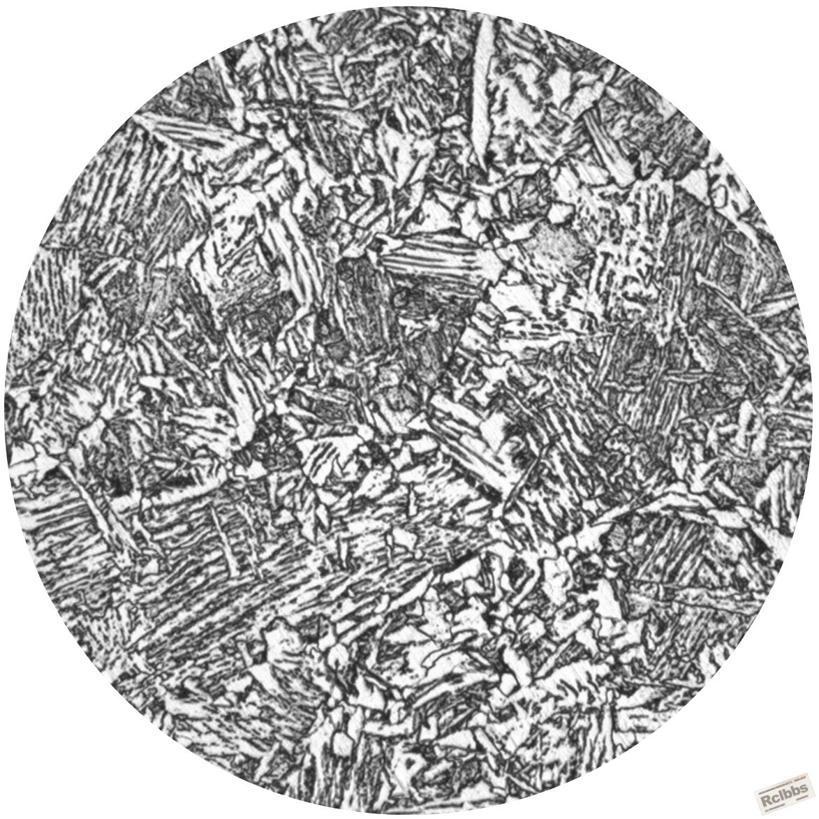

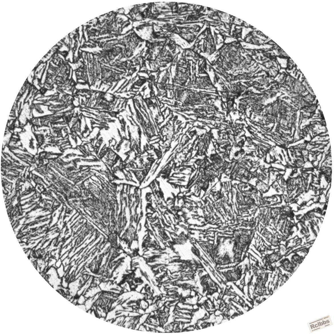

24Mn6V
请专家鉴别其中的组织及其对抗拉强度和延伸率的贡献,因为这种刚调质经常延伸率不合格
                               100×
                             500×
                                 500×
                                500×
                                  1000×
                               1000×
                               1000×
                                  1000×
                             1000×
                                  1000×

发表于 2008-12-12 06:04:34 | 显示全部楼层
哦第一次见到这么组织,欣赏到了,但楼主不妨讲一下得到这样组织的情况
发表于 2008-12-12 08:10:15 | 显示全部楼层
照片质量很好,欣赏了。
说一下状态,是调质吗?截面尺寸和式样的位置。
发表于 2008-12-12 09:16:10 | 显示全部楼层
晶粒不够均匀.....
发表于 2008-12-12 10:20:51 | 显示全部楼层
是调质吗?和100倍的魏氏组织很像哦!

发表于 2008-12-12 16:28:29 | 显示全部楼层
这个应该是B吧.
判断依据:B是过饱和针状ferrite+cementite的混合物,CEMENTITE在FERRITE的针间,羽毛状,沿晶界向晶内长大,不穿晶.
发表于 2008-12-12 17:03:16 | 显示全部楼层
没有淬透出现了 贝氏体 铁素体

 楼主| 发表于 2008-12-13 22:02:41 | 显示全部楼层
这种钢牌号后的V表示易淬透,我们以前用水淬的,机械性能合格率一直徘徊在60~70,现在改用油淬后,也好不了多少,原因是铸态组织残留严重,单位为了节省正火预备热处理费用,一直试图在淬火上下工夫。

发表于 2008-12-14 21:44:05 | 显示全部楼层
影响断后伸长率的可能是上贝氏体和呈网络状分布的铁素体,前者因冷却不足而产生,后者因加热不足而残留。
试样的晶粒是细小的,说明无过热现象,建议提高淬火温度。冷却介质换用盐水或其他。

发表于 2008-12-15 14:30:05 | 显示全部楼层
在切边转变曲线的上半部分,沾透性不算好,魏氏组织明显,自然韧性就差。
发表于 2009-1-9 10:17:06 | 显示全部楼层
从金相看,贝氏体+魏氏体对延伸率不合格有很大贡献,晶粒粗大也是原因之一。这个问题十分容易解决,用水溶性淬火液淬火,抑制魏氏体的形成和达到一定的调质深度。联系电13093847961,qq39185792,十分便宜,可以找我合作
发表于 2009-2-10 15:30:23 | 显示全部楼层
回火索氏体+上贝氏体
冷却速度不够
