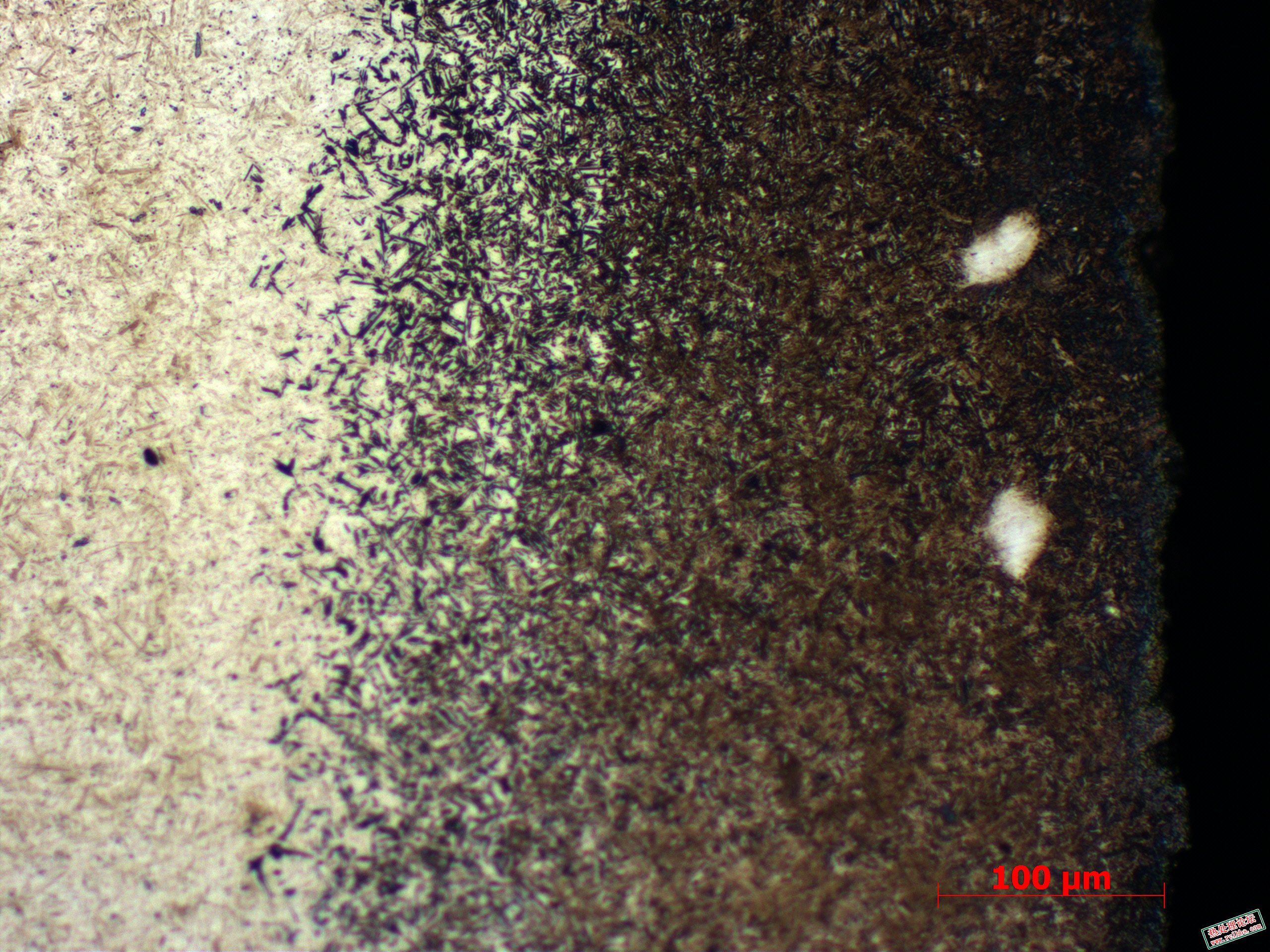

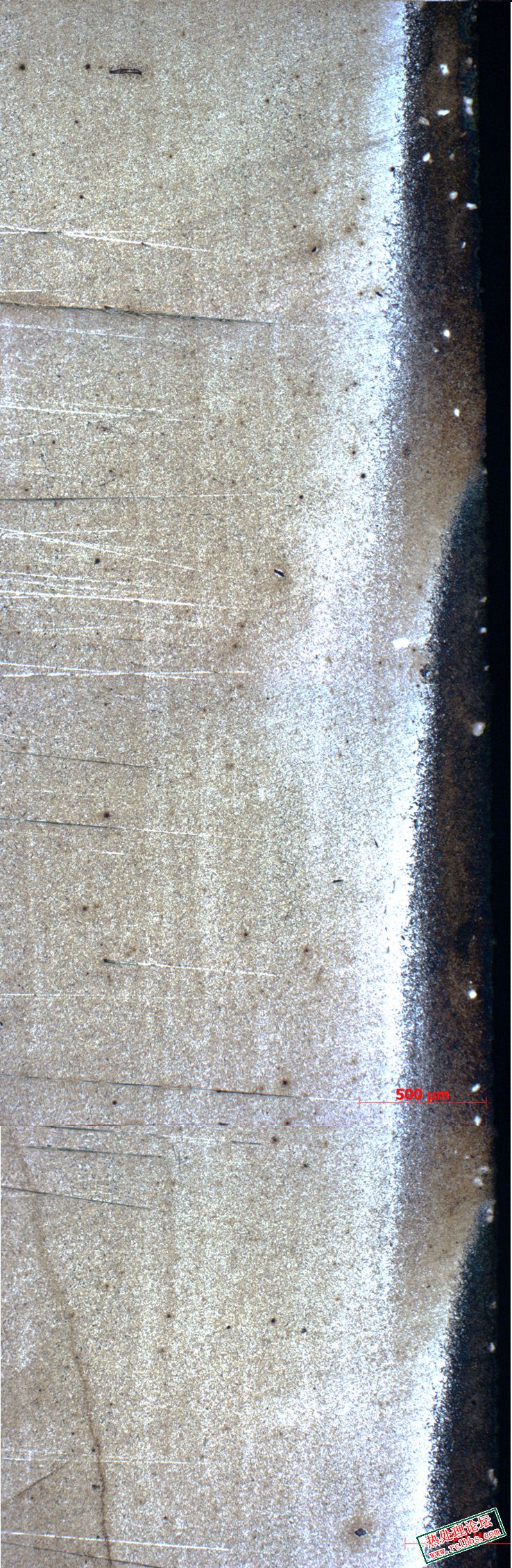

各位大神请解惑
50Mn轴感应淬火后表面环状痕迹明显,一圈一圈的,纵向切开后看出金相有明显不同,这个是调试件,硬度目前偏低只有40HRC,要求58HRC以上,ECD也不达标,请问
1.是否加热温度(功率)不足为主因
2.我觉得浅色区为低碳马氏体,深色区域为针马,判断是否准确

发表于 2022-7-14 11:32:49 | 显示全部楼层
这个一般是感应圈速度和淬火介质冷却的配合问题,加热一定要均匀,然后用专门的淬火液做淬火,不会有软点情况,对水温要求也不高。用水冷或者有机类介质淬火容易出现金相、软点、不均匀情况。
 楼主| 发表于 2022-7-14 11:50:20 | 显示全部楼层
热处理老马 发表于 2022-7-14 11:32
这个一般是感应圈速度和淬火介质冷却的配合问题,加热一定要均匀,然后用专门的无机的淬火液做淬火,用水冷 ...
谢谢马总指导 冷却介质确实是水冷
签到天数: 2703 天
发表于 2022-7-16 14:00:30 | 显示全部楼层
浅色区域硬度高于深色区域,深色区域形成非马组织。
 楼主| 发表于 2022-7-16 15:58:38 | 显示全部楼层
深色是靠近边缘的 热量和冷速都比较大 非马具体是什么组织呢
签到天数: 1378 天
发表于 2022-7-17 10:49:07 | 显示全部楼层
zhao8872010 发表于 2022-7-14 11:50
谢谢马总指导 冷却介质确实是水冷
建议用无机淬火液做淬火,产品价格便宜,不受天气影响,水温控制60度以下就可以,效果很好。
签到天数: 2171 天
发表于 2022-7-17 11:16:46 | 显示全部楼层
不一定是非马组织,还有可能冷却和加热不匹配,然后前面冷却的组织被感应到回火了。
 楼主| 发表于 2022-7-17 16:14:00 | 显示全部楼层
具体来说 怀疑方向是工件走速慢了 还是冷却水量小了?
签到天数: 1276 天
发表于 2022-8-1 08:46:50 | 显示全部楼层
冷速不够,表面组织存在自回火状态。 加大喷淋,调整移动速度
签到天数: 51 天
发表于 2022-8-1 16:41:00 | 显示全部楼层
硬度不够,一般都是冷却的原因。
