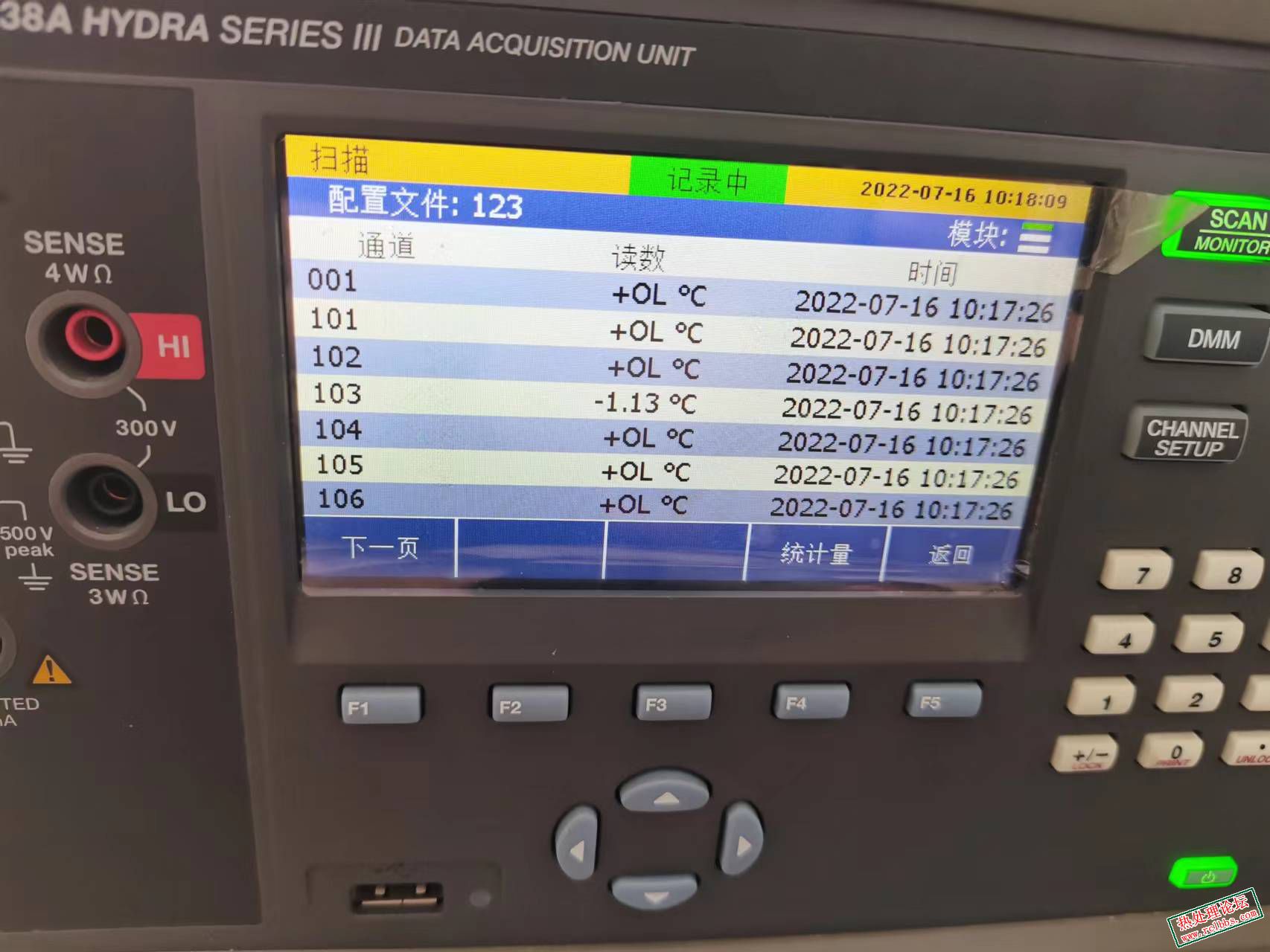

20天前做SAT TUS的时候是正常的。现在测试时与实际温度相差20+℃。电路和设置都没动过 ,求大佬看看哪里出了故障。

用排除法来判断
换通道
换传感器

 楼主| 发表于 2022-7-29 14:23:04 | 显示全部楼层
stove 发表于 2022-7-28 06:18
用排除法来判断
换通道
换传感器
这两个方法试过了行不通。

发表于 2022-7-29 14:26:04 | 显示全部楼层
Ahzhe 发表于 2022-7-29 14:23
这两个方法试过了行不通。
测试过程和结果是怎么样的?

发表于 2022-9-27 19:36:54 | 显示全部楼层
一般是偶线接反了,调换一下线头试试,也有可能测温系统反应迟钝

发表于 2022-12-5 09:11:37 | 显示全部楼层
前次测温时最高温度是多少?热电偶类型是什么?会不会高温测温过后有损伤?

发表于 2023-9-11 07:53:19 | 显示全部楼层
检查下是不是线接反了。我有一次线接反了,显示负数
