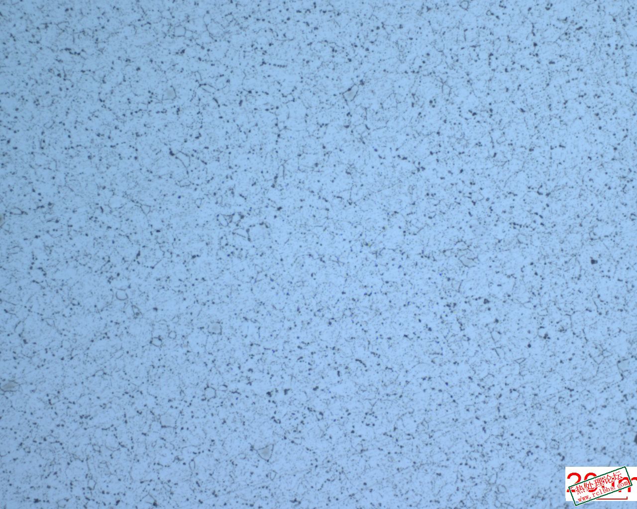

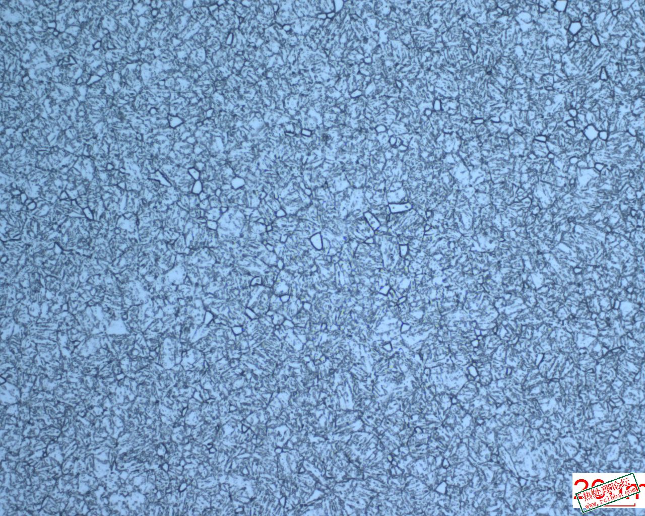

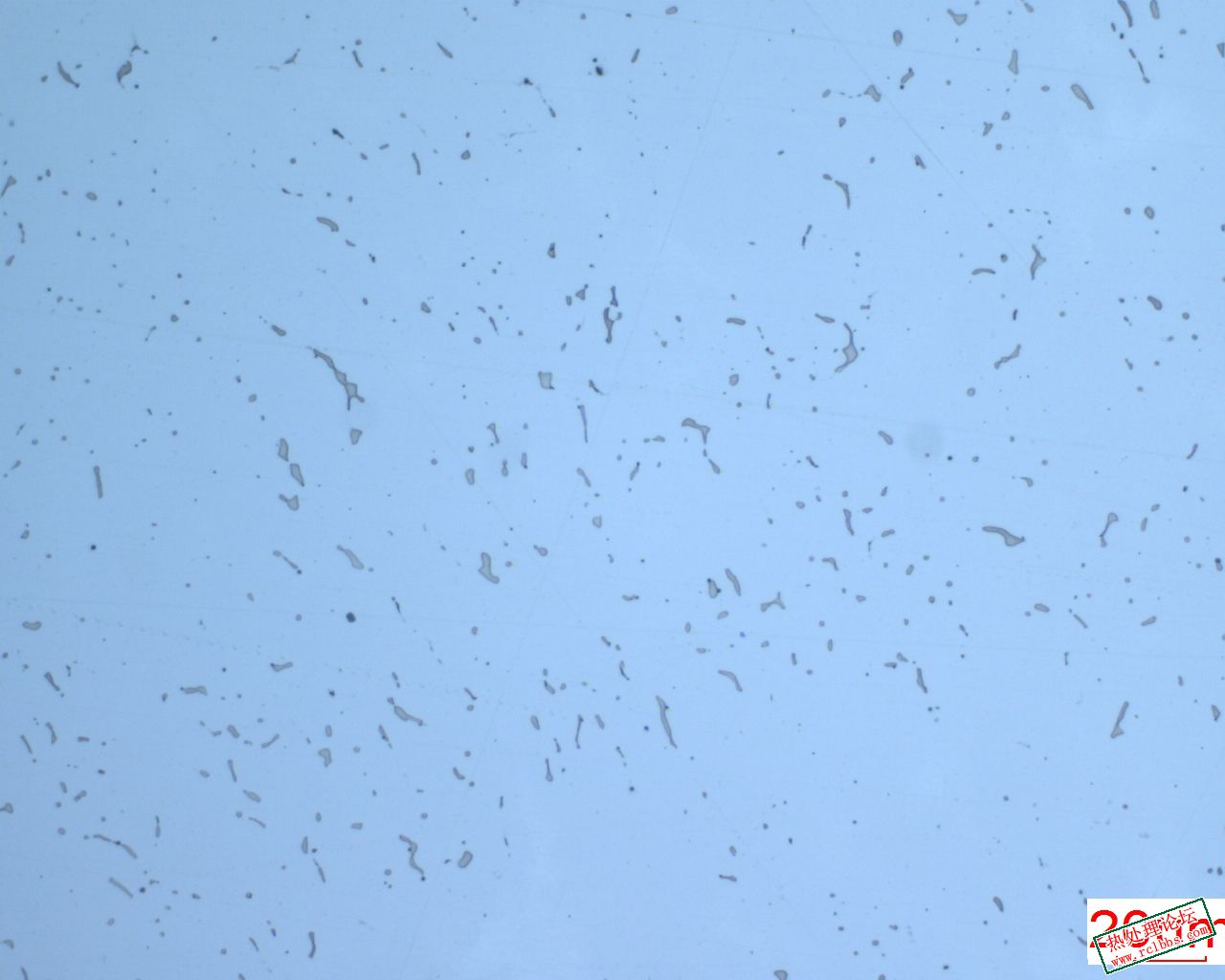

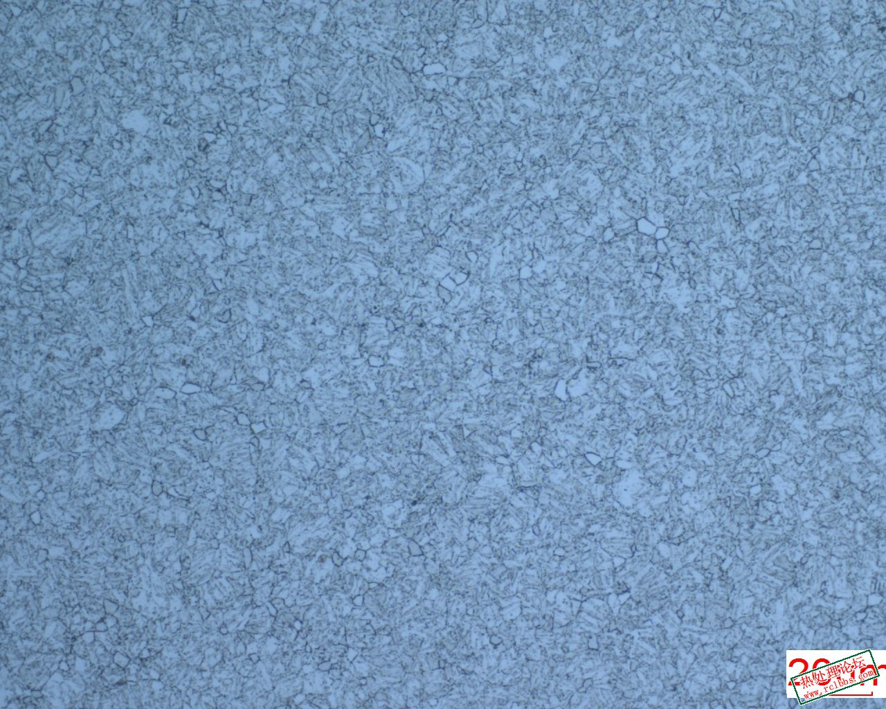

     1Cr17Ni2不锈钢淬火+回火金相组织是马氏体+铁素体,下面是我用几种腐蚀方法的结果,氢氧化钠电解别的不锈钢,铁素体都是棕色的,这次电解1Cr17Ni2不锈钢没有了出来颜色。有没有做过类似试验的,交流一下。
1Cr17Ni2草酸电解:
1Cr17Ni2氢氧化钠电解:
1Cr17Ni2氯化高铁侵蚀:

发表于 2022-8-2 09:46:05 | 显示全部楼层
是不是群里有人问这个,感觉有些熟悉,他们说天气热,溶液容易变质或有其它东西,
签到天数: 2171 天
 楼主| 发表于 2022-8-2 11:19:56 | 显示全部楼层

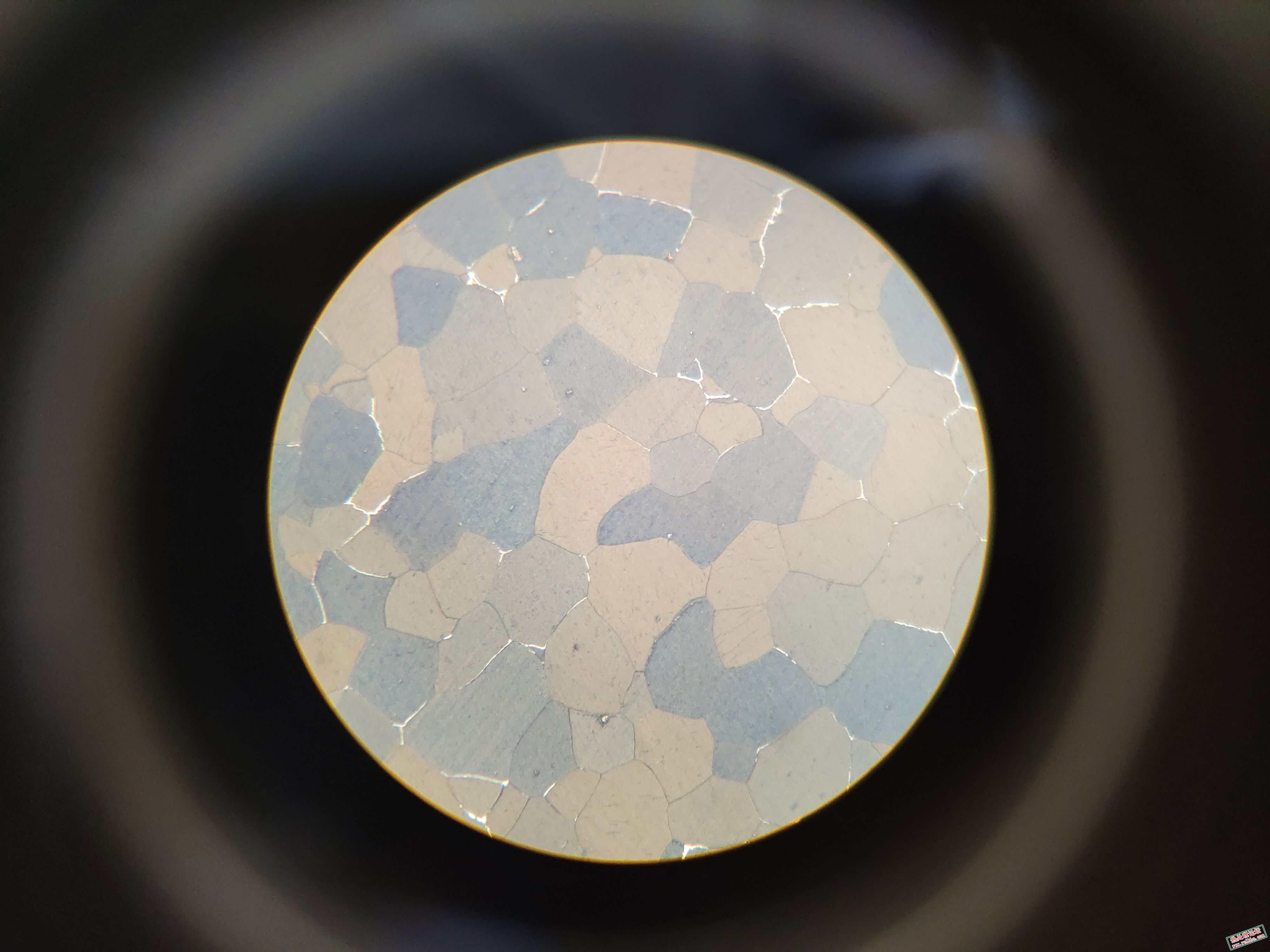

    因为刚刚接触不锈钢这块,不熟悉,从草酸电解和氯化高铁侵蚀来看,是有铁素体的,但是氢氧化钠电解没有显示出颜色来,觉得有点纳闷。所以交流交流,后续我打算空了重新配新的氢氧化钢电解一次。
图片是一个奥氏体不锈钢氢氧化钠电解的,铁素体是有颜色的,带点棕色。
签到天数: 51 天
发表于 2022-8-2 17:37:42 | 显示全部楼层
金相图片拍的很漂亮很好
签到天数: 47 天
发表于 2022-8-4 20:45:55 | 显示全部楼层
铁素体有没有颜色无所谓吧,组织都显示出来就行。铁素体的颜色和腐蚀时间,溶液浓度都有关系。多尝试几次就好了。只做过工业纯铁,碳钢的,其他材料没有。

铁素体有没有颜色无所谓吧,组织都显示出来就行。铁素体的颜色和腐蚀时间,溶液浓度都有关系。多尝试几次就 ...
你这个是用什么处理的,也是氢氧化钠电解吗?昨天又试了一下,可能是这个材料和组织的关系,回火马氏体+铁素体这个状态,铁素体不会像奥氏体不锈钢一样变成棕色。因为刚刚接触这些东西,只有试验再试验,交流再交流。
