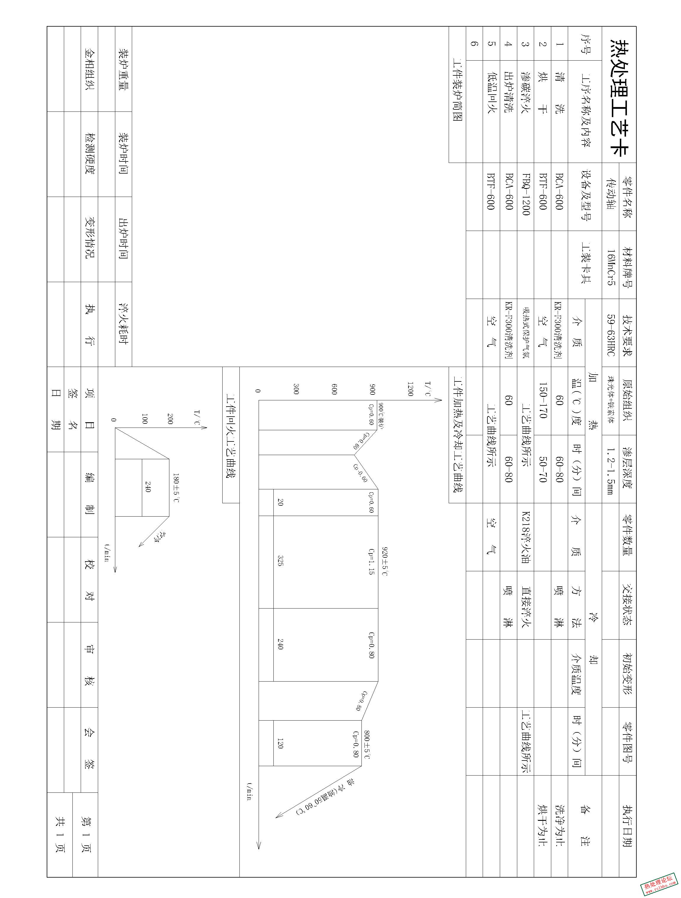

发表于 2022-8-16 14:48:53 | 显示全部楼层
给你点参考自己看看附件工艺及检测报告.
签到天数: 2749 天
发表于 2022-8-16 17:48:35 | 显示全部楼层
重发下图供参考
签到天数: 2749 天
发表于 2022-8-17 13:32:50 | 显示全部楼层
taofans 发表于 2022-8-16 14:48
给你点参考自己看看附件工艺及检测报告.
请问16MnCr5材料渗碳选用的合金系数是多少?

发表于 2022-8-18 22:58:22 | 显示全部楼层
    16MnCr5的合金系数:  1.10*
     *  本人理解:16MnCr5钢的合金系数有(上限、中限、下限)之分,16MnCr5的合金系数:  1.10  应为平均值。
         供参考

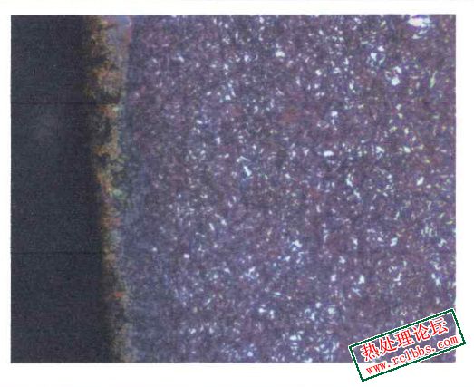

 楼主| 发表于 2022-8-25 15:48:33 | 显示全部楼层
各位大拿好,近期调整工艺后,加上150回火3h的工艺使零件各项指标均达标。但担心150回火是否会出现回火不充分的情况,附金相照片一张
签到天数: 140 天
 楼主| 发表于 2022-8-25 15:50:55 | 显示全部楼层
jczwy 发表于 2022-8-17 15:56
1、淬火温度820以下
2、降低油温,提高搅拌速度
3、150回火
调整工艺加上150度回火后,各项指标达到要求了,但客户担心150回火不充分,请问是否会出现这样的情况

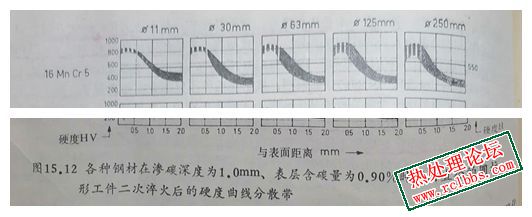

发表于 2022-9-4 11:00:31 | 显示全部楼层
16MnCr5 渗碳淬火硬度分散带

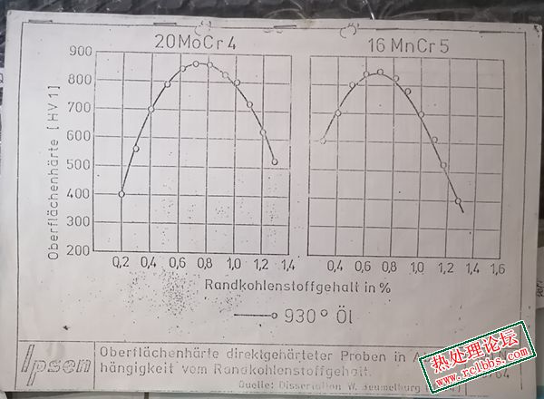

发表于 2022-10-19 13:28:22 | 显示全部楼层
dgq20118818 发表于 2022-8-12 13:31
残奥高,就是要降低点强渗碳势和增加扩散时间和降低扩散碳势,提高表面硬度,提高淬火温度,加快冷却,结合 ...
您好,问个弱弱的问题,为什么碳势降低可以提高硬度呢?不是碳势越高硬度越高吗?
签到天数: 1158 天
发表于 2022-10-20 07:51:54 | 显示全部楼层
残奥多了的原因。。。。
