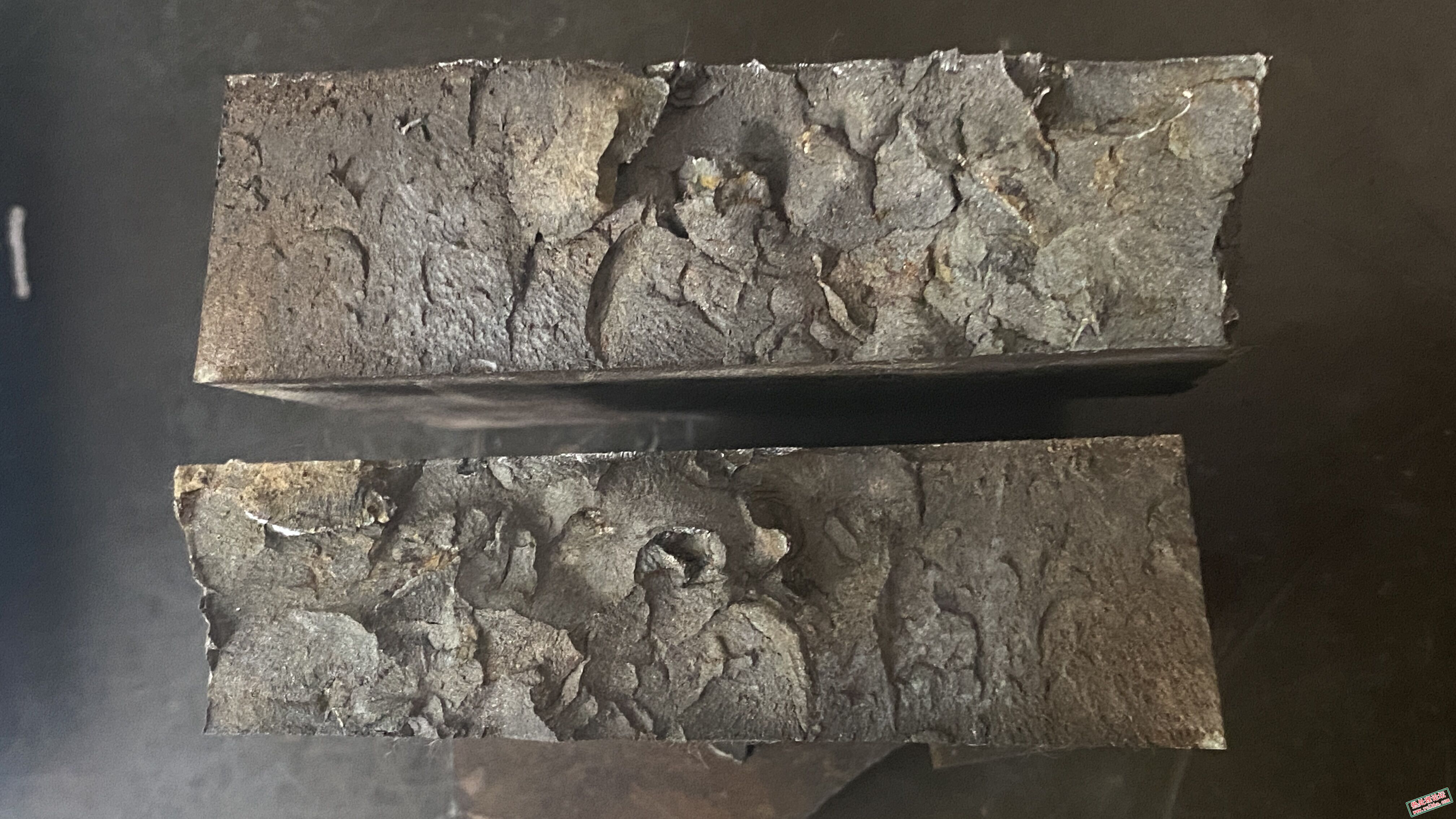

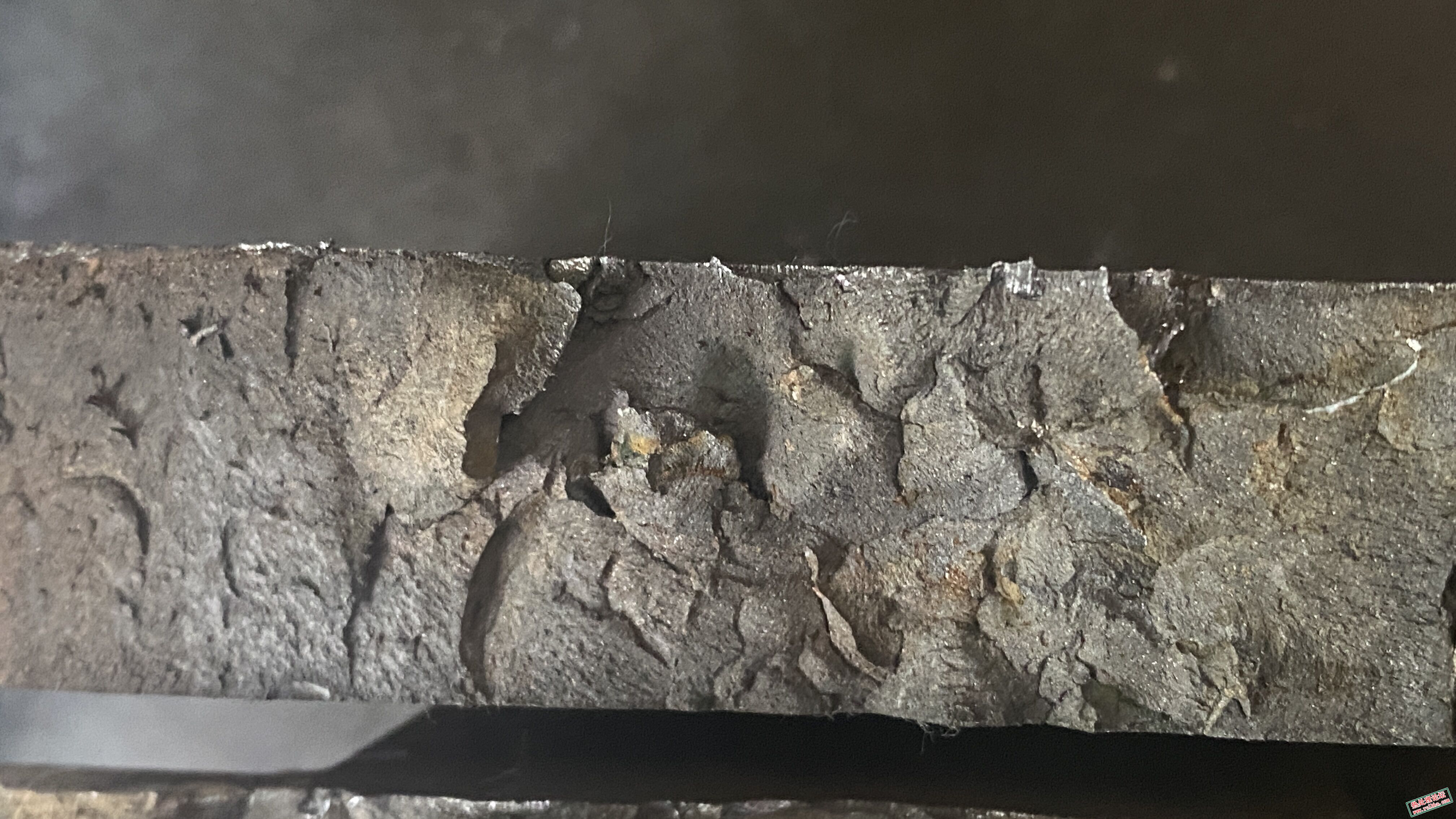

各位大侠,下面的断口属于什么断口?是什么原因造成的?有人见过这种断口吗?欢迎讨论。这是含有铬,钼,镍的铸钢,热处理后表面加工后发现裂纹,打开裂纹 的断口。

精晶断口,金相组织看看,是不是有网状碳化物或者AL含量高形成Al化物薄膜

金相组织正常,Al没有超标。因为没有用Al脱氧

这种断口还是少见,你们自己分析是什么原因?

  以前看到这种断口都是有点问题的,什么都正常,那我也就说不清楚,只能看其它老师的解答了。

有人说鱼鳞状断口属于石状断口,但是石状断口都是沿晶断口,而这个断口好像没有沿晶
