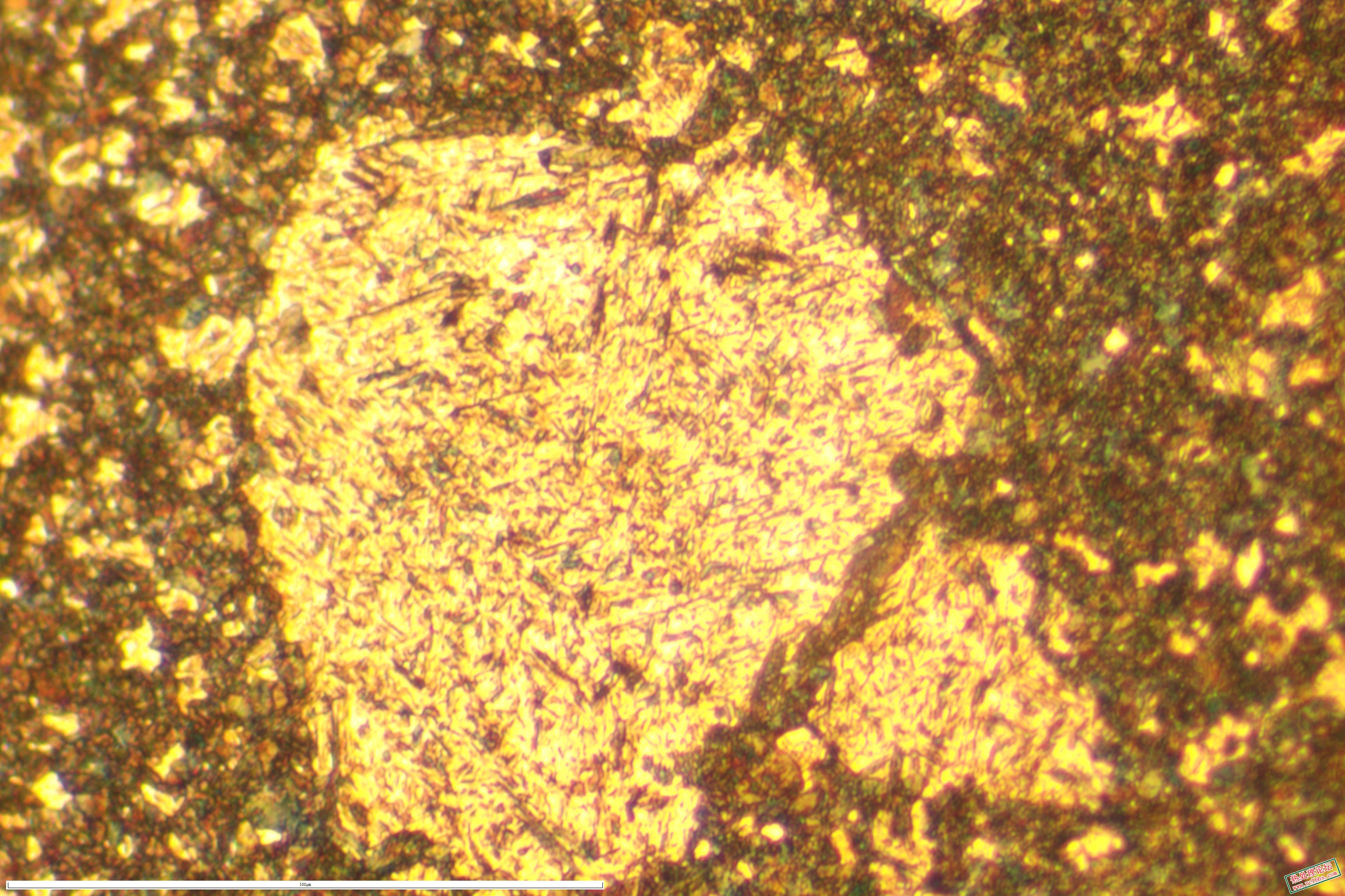

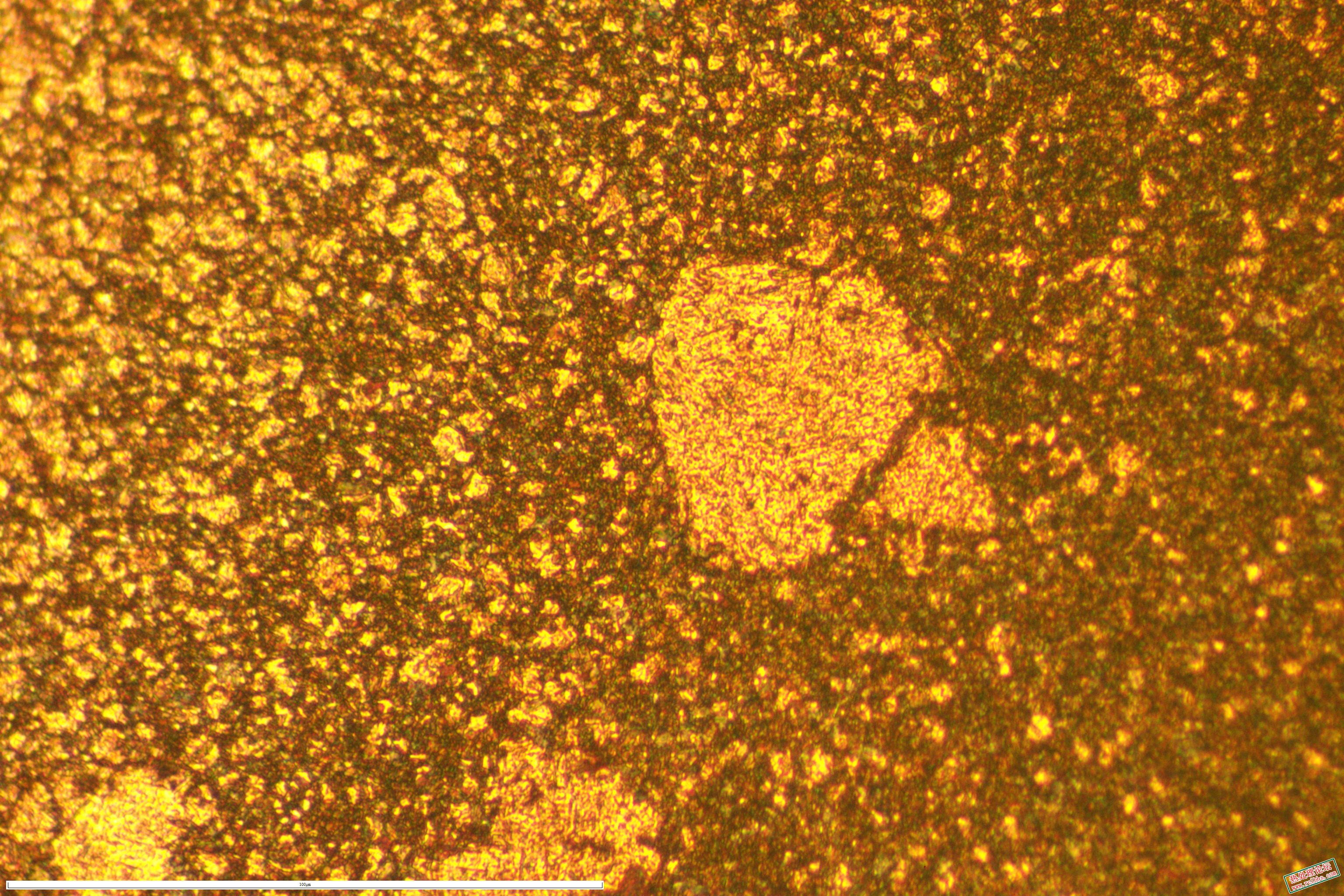

φ17圆钢 材质45# 850℃油淬  外圈1MM 处,为什么会处理成这样,是什么原因造成的

因为淬火透性不好,所以只有表面一点点距离有马氏体。
因为出现了一个大晶粒,大的奥氏体晶粒抑制奥氏体分析转变,所以这个大晶粒的淬透性很好,所以该处淬火转变成了马氏体。

那大晶粒是因为什么造成的,是热处理温度不当吗,怎么才能消除

大晶粒这个属于混晶,主要跟原材料关系蛮大,但是在热处理工艺方案控制一下,也可以实现

原材料奥氏体晶粒度需要控制,一般5-8级

好像是原材料组织不是很好造成的

屈氏体+淬火马氏体(黄白色),有大晶粒淬成了马氏体。腐蚀的不好或显微镜不好,颜色失真

材质45#,淬火温度才只有 850℃油淬 ,大晶粒度原材料问题。大概率

可能是原料此处是魏氏体组织,魏氏体组织晶粒本粗大,遗留到调制处理后。

直径17的圆钢,这个尺寸淬透应该没有问题。金相组织表现出来的,大概率跟原材料有很大关系。但也不能排除设备故障。

混晶,粗大的晶粒是原材料的问题,可通过锻造来解决
