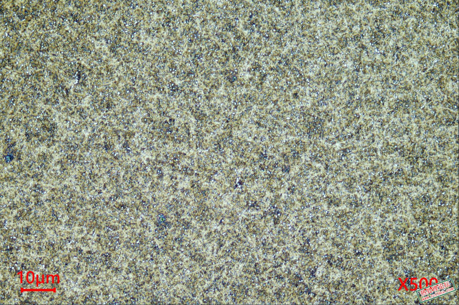

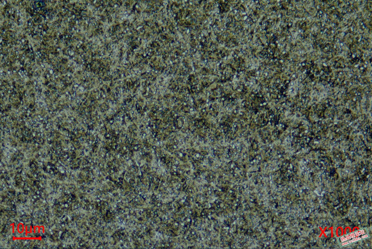

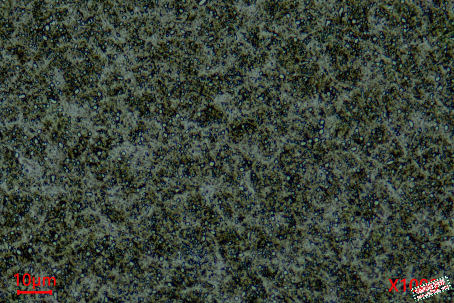

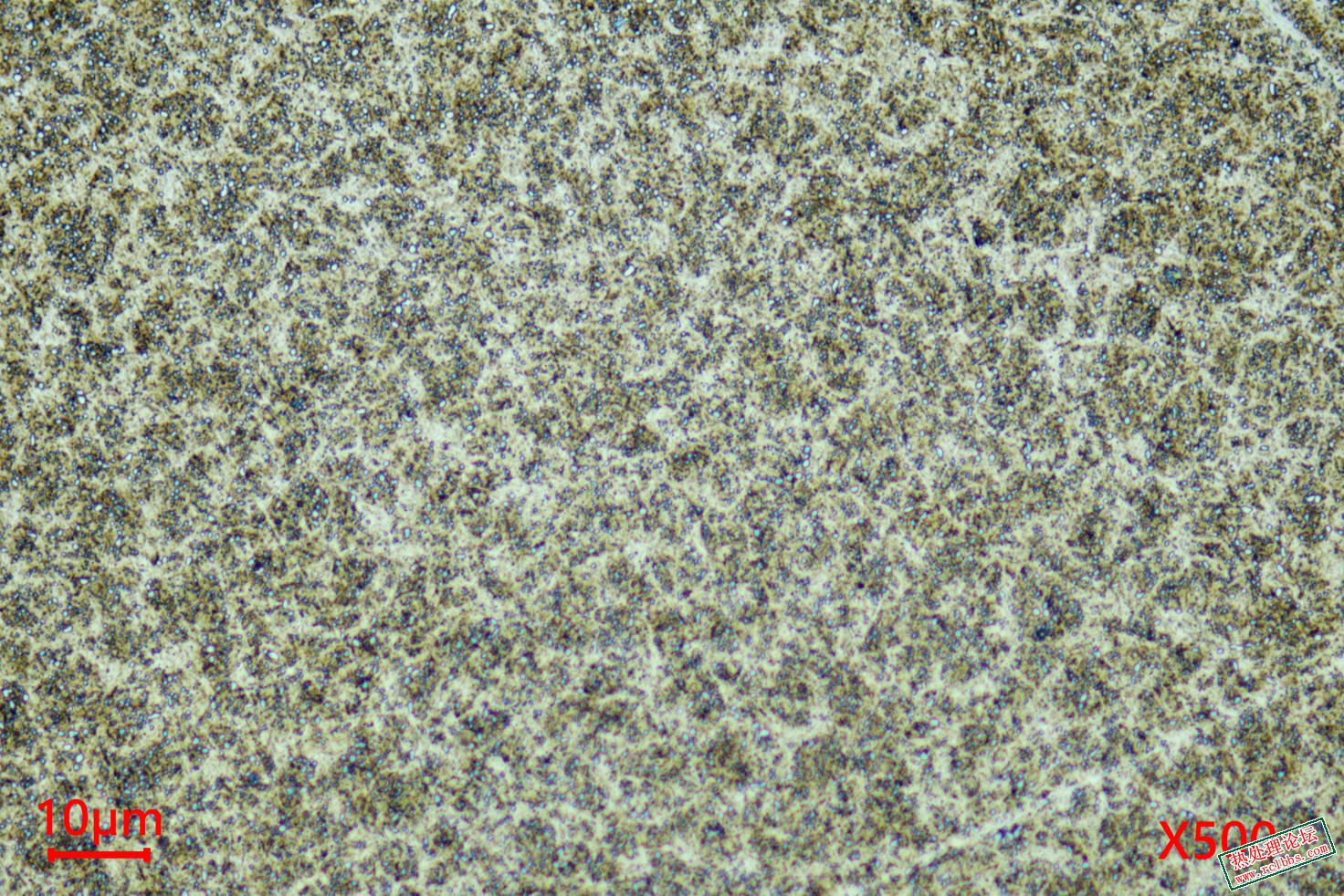

請各位前輩幫我評鑑一下金相級別以及是否有缺陷和改進之處,多指教!!
材料:GCr15 軸承鋼
硬度:HRC62~63
尺寸:6X6mm圓柱
工藝:淬火830度50min 回火200度120min
签到天数: 2171 天

组织非常的OK,金相组织2级的样子。硬度与组织配合都不比较好。
