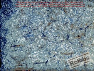

国外好友所寄圣诞贺卡竟是彩色金相图片请同好过目这是甚么东东!!!

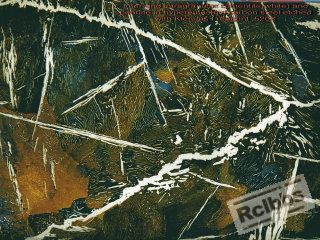

第二幅图是马氏体吧

补充说明
图1
材质:过共析碳钢
组织:渗碳体(白色)和珠光体(着色)
腐蚀液:Klemm's I reagent
倍率:520X
图2
材质:马氏体系不锈钢(SUS 440C)
组织:针状马氏体(浅棕、浅蓝色)和残余奥氏体(未着色基体)
腐蚀液:Beraha's  reagent
倍率:1300X

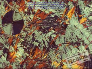

图3
材质:球铁Austempered
组织:球状石墨+下贝氏体+奥氏体
腐蚀液:modified Beraha's martensite  reagent
倍率:1300X

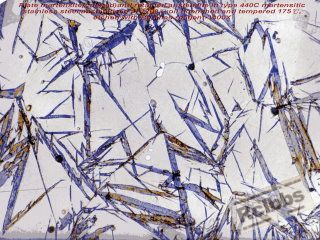

图4
材质:SAE 1117渗碳钢表面渗碳淬火硬化
组织:马氏体(着色)和残余奥氏体(白色)
腐蚀液:Klemm's II reagent
倍率:1040X
发表于 2008-12-13 22:47:41 | 显示全部楼层
漂亮 第一张是魏氏体组织
